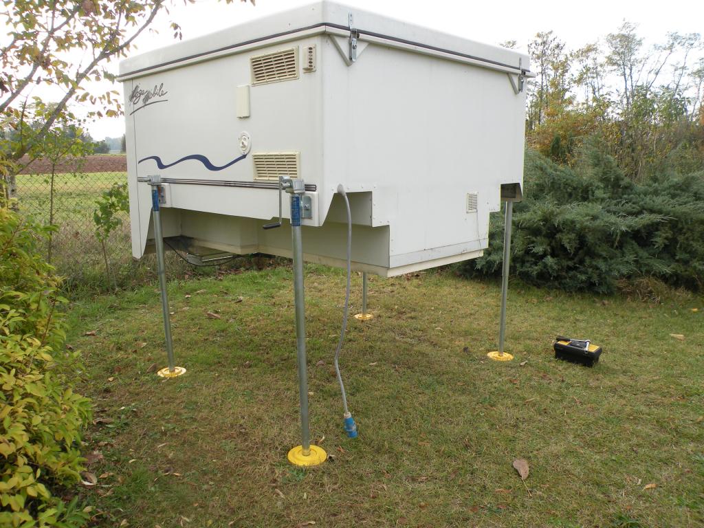

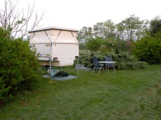

Je ne désolidarise jamais la cellule en voyage, en stockage prolongé je descends les pieds au max, la tamtam se retrouve assez bas, env 40 cm du sol, elle alors super stable pour dormir dedans.
 mais en hauteur moyenne comme ça env 60cm
 c'est sur ça balance car la cellule est légère.
sur la photo les support sont les coupelles, mais j'ai aussi 4 pieds tripodes en métal alors là c'est bien plus stable, seulement je ne les emmènes jamais en voyages car ils sont très lourds, je me suis habitué a voyager sans les pieds, la cellule n'est pas très volumineuse et assez légère pour trouver une combine pour la déposer en cas de problème grave.

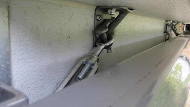

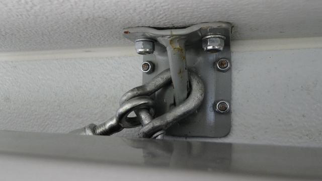

Pour la fixation, j'ai modifier l'original et utilisé les ridoires, c'est pratique léger et discret.
Trois ridoires de chaque coté dont deux fixés aux extrémitées sur les anneaux d'origine de la benne et un central sur un anneau mobile boulonné sur le chassis.
Ces équerres du commerce utilisé pour la fixation d'élément de portail sont renforcés avec une petite tige de 12mm soudé. 6 boulons avec une plaque en alu. à l'intérieur pour répartir la traction.

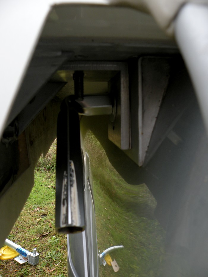

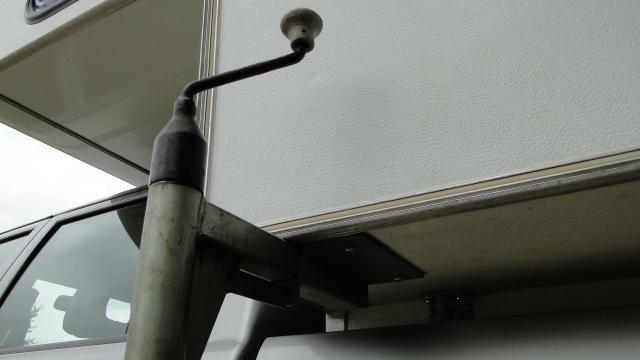

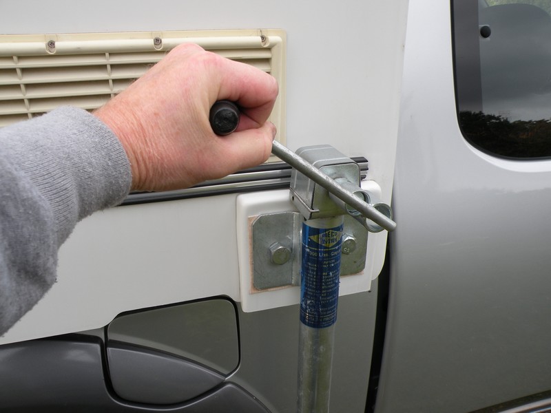

Le principe des pieds est d'origine et est très bien, quoique un peu court en hauteur. Le principe est manuelle, la manivelle fait tourner directement une tige type "vis sans fin" les deux tubes des pieds coulissent l'un dans l'autre. La platine est fixée sur la cellule dans les quatre angles, et le pied est installé à volonté. On peut partir avec ou le laisser au garage...

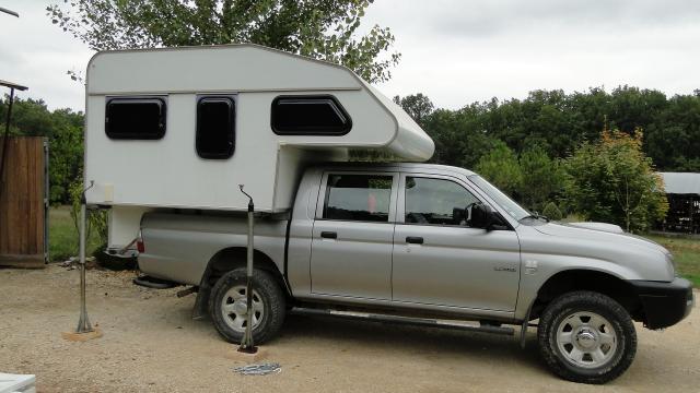

Là vous allez assister à la dépose. A deux c'est un quart d'heure/vingt minutes.

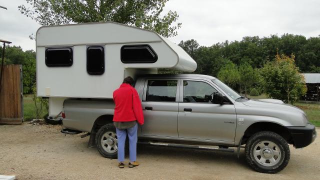

Première étape donc, enlever les ridoires, et là c'est Sylvie qui le fait, son avant bras passe juste dans l'espace entre la benne et la cellule.
On met les quatre pieds et on lève la cellule, un peu devant un peu derrière.

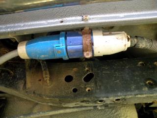

On sort le pick-up, sans avoir oublier de débrancher le cable électrique relier sur la prise de l'attelage...

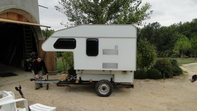

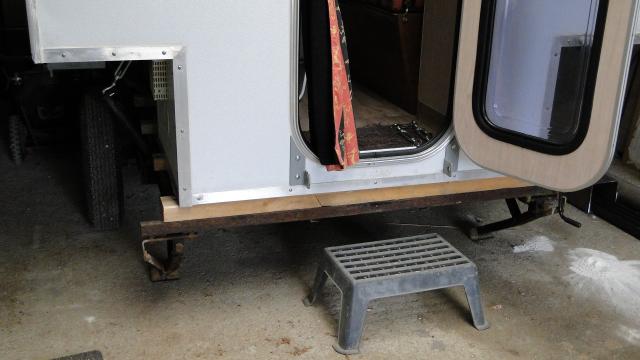

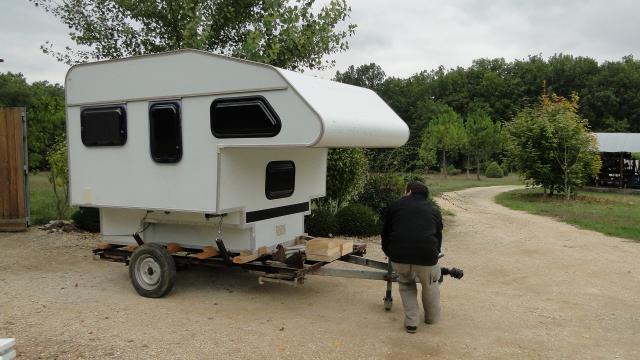

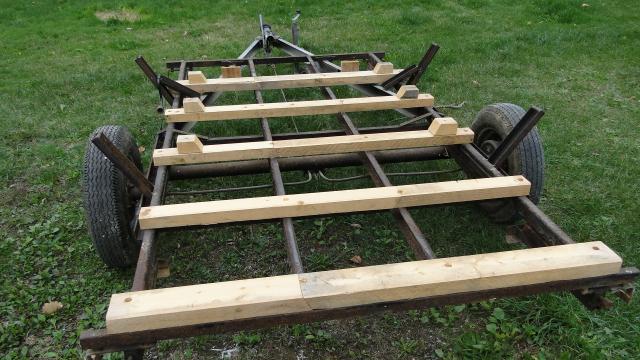

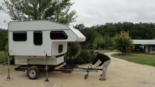

Pour ranger la cellule dans le garage je la pose sur un chassis de caravane.
Les grosses roues sont pratique, ça roule facilement on peu même si besoin atteler derrière une tondeuse autoporté, pour la déplacer.
Dans le garage, je descend les pieds comme ça c'est stable et on peut monter dans la cellule sans soucis.
Gros plan sur le chassis, c'est gratuis, il suffit de désosser une épave.
Quelques chevrons boulonnés dessus et le tour est joué....

Très bonne idée que tu as eu là, dès que je peux je le ferai, mon domicile n'est pas le lieu ou je dépose la cellule, que je stock si nécessaire dans l'isère ou j'ai un terrain , mais à 110 km alors patiente !
Très ingénieux le support de cellule mobile avec un vieux chassis de caravane.
je suis scotché ! apparement tu es bricoleur dans l'âme avec tout ce que tu fais...
Posté le: Mar 26 Oct - 18:19 (2010) Répondre en citant
Okay Effectivement ton support sur châssis de caravane c'est une super idée   Okay

Juste les photos sur patte et du moteur des pieds électriques (ça c'est vraiment agréable Okay et ça ne pèse que 20 kg les 4 pieds électriques Mr. Green )
Sur ces pattes à mi-hauteur, en déployant les pieds au max je pouvais monter le plancher ( rien qu'en appuyant dur 1 bouton Mr. Green ) à 160 cm environ avec la possibilité de régler la hauteur de chaque pied en 1 tour de doigt , pratique quand le sol n'est pas plat que cela soit pour charger ou décharger.

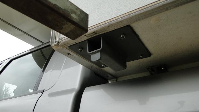

Pour les fixations, j'ai choisi le système Tork Lift (qui existe aussi pour les "petits japs "  Mr. Green   et vous pouvez le trouver en Allemagne). Le tork lift se boulonne sur le châssis, sans percer, à l'avant comme à l'arrière.
Il maintient la cellule, dans mon cas avec chaînes et ridoirs et "spring load" (moins cher), mais le mieux c'est les "fast guns" associés au "spring load" ( http://www.torklift.com/p.php?w_page=original_fastguns).
Le spring load est une espèce de ressort très puissant qui amortit les secousses et autres mouvements de caisses.
si vous regardez bien sur la photo vous voyez mon montage arrière.

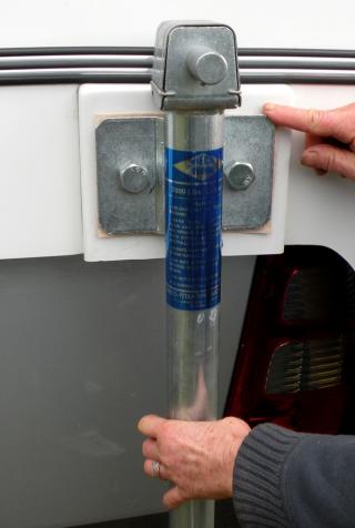

Voici un élément Torklif

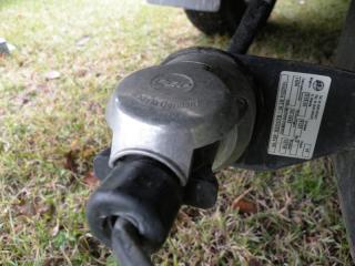

D'abord je débranche les deux prises qui fournissent du courant raccordées à la cellule.

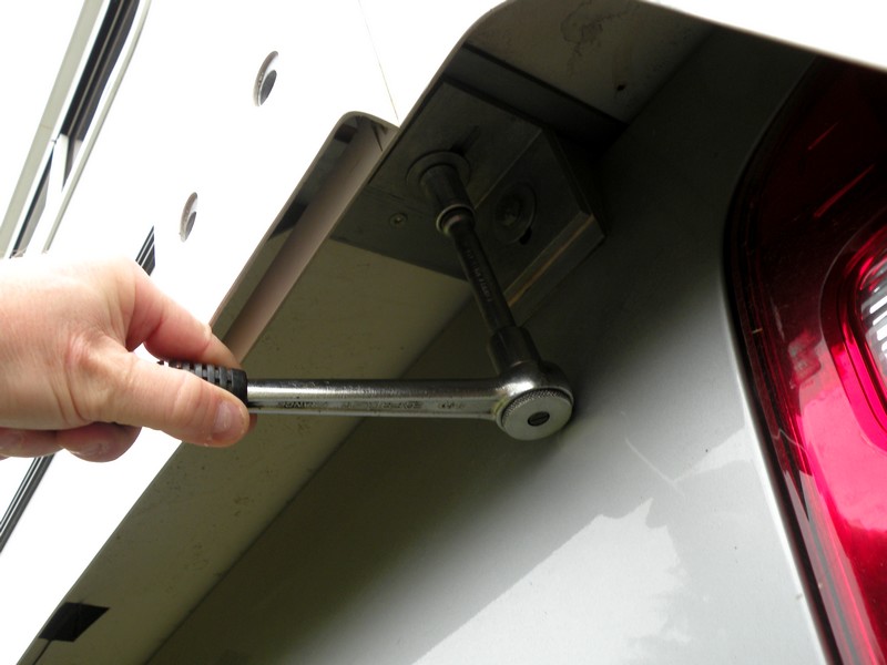

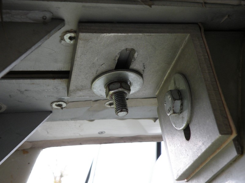

Avec une clé de 17, je dévisse les écrous verticaux des 4 équerres de fixation de la cellule
Ensuite je fais de même pour les 4 boulons horizontaux et récupère les équerres
( j'attire l'attention des novices sur le fait que ces équerres ne font que maintenir la cellule, seul le fond de benne supporte la cellule. )

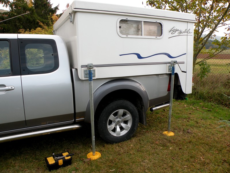

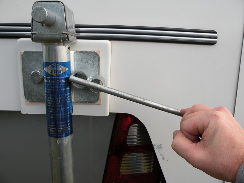

Après j'installe les 4 pieds en vissant d'abord à la main les gros boulons. un petit bout de linoléum est placé entre les trous pour protection de la cellule.
Avec la clé/manivelle je resserre les boulons des pieds.

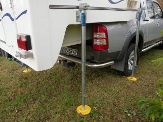

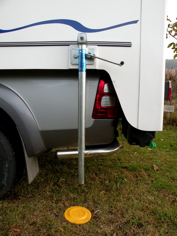

A l'aide de la manivelle vous descendez les 4 pieds jusqu'au contacts des trépieds ou coupelles.
Quand les pieds touchent les coupelles ou trépieds, j'ajuste leurs positionnements au sol et redonne encore des tours de manivelle de nombre égal aux 4 pieds
jusqu'à surélever un peu la cellule
du fond de la benne
Puis j'avance tout droit délicatement le pick up.
Et vous vous retrouver avec une mini maison sur pilotis
et un pick up

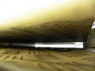

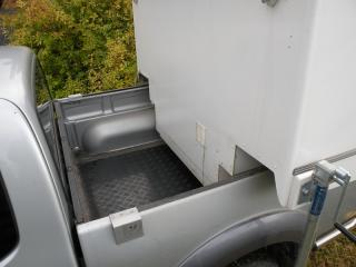

le plancher(exterrieur) de ta cellule, est il d'origine ? ou tu as fait une modif pour l'adapter à la benne du PU ?
sur l'avant dernière photo, on dirait une réhausse, non Confused:
si c'est une réhausse, elle est en quelle matière ?
cedrico Very Happy
Posté le: Mer 3 Nov - 12:30 (2010) Répondre en citant
Effectivement j'ai fait une réhausse ext isolante en styrodur de 5cm car les ridelles du 143cv sont plus haute de 5cm que le précédent,la cellule étant de 2006 avait été conçue pour FR 109cv.
Posté le: Mer 3 Nov - 16:51 (2010) Répondre en citant
Okay  oki,
et le stirodur tu l'as collé avec quelle type de colle, car ta cellule a une finition en gel coat je pense Confused:
Posté le: Jeu 4 Nov - 13:15 (2010) Répondre en citant
Le Styrodur a été collé avec du sikafelx, mais une plaque c'est décollé une fois l'hiver dernier j'avais recommencé.
