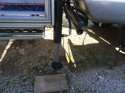

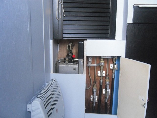

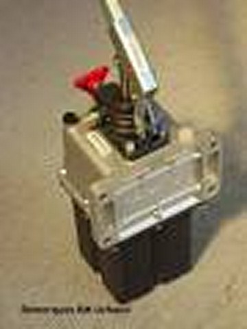

bonjour, pour revenir a mon système,j'ai trouver sur le bon coin cet annonce qui correspond a la même chose que moi.pour ceux que sa intéresse elle est a vendre sous la référence.pompe manuelle hydraulique marque :fulcno pm25-5/5omfb,elle n'est pas aussi rapide que celle des américains mais elle est quand même efficace Okay a suivre prochainement je posterai une petite vidéo de la déposes de ma cellule
Posté le: Sam 16 Fév - 19:30 (2013) Répondre en citant

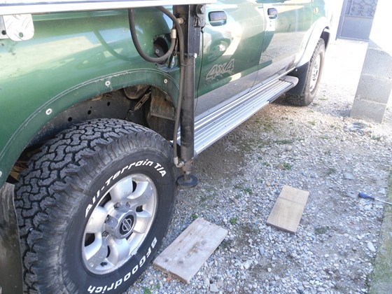

bonjour a tous, voila ce matin vu que j'ai re mis en route le pu ,j'en ai profité pour déposer la cellule, voici une petite vidéo et deux photos pour comprendre un peu mieux  mon système de pieds hydraulique ,pour commencer on enlève les fixation , je suis  obliger de démonté les garde boue sinon les pieds de devant ne passe pas , on commence par pompé et les pieds descendent , je posterais bientot une vidéo de la pose complet de la cellule sur le pu Mr. Green
maintenant que la cellule est déposer je vais pouvoir bricoler dessus (alimentation électrique pu cellule , peinture , voir dépose des lames du pu ...) on a du pain sur la planche

Ton procédé est très bien. efficace et pratique  Okay
Je ne sais pas si c'est la photo mais il me semble que les pieds passent très prêt des pneus ?
T'as pas le droit à l'erreur de conduite...
