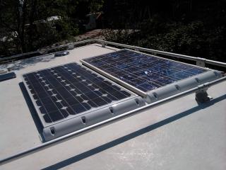

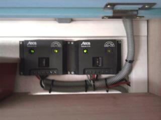

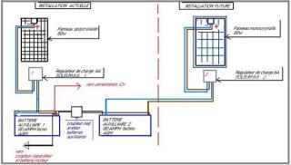

pour subvenir a ces besoins en s'autorisant une marge de securite suffisante,voici ma config productrice d'energie:
2 batteries auxilliaires de type AGM de meme age  et de meme puissance,donc de 80 amph chacunes separee par coupleur/separateur,soit 160 amph
2 panneaux solaires monocristallins de 80w chacuns,soit 160w.j'ai choisi de ne pas les coupler sur un regulateur unique et les ai donc installes separement avec un regulateur par module,garantissant ainsi une autonomie mini en cas de panne de l'un d'eux:
1 shema,2,3 toofs Very Happy
voila si de votre coté vous aviez de" l'eau a apporter a mon moulin" Very Happy  sur ce theme,je ne demande qu'a trinquer avec vous

merci de ta reponse et ton concept est tout a fait legitime:TU AS FAIT LE CHOIX DE LA SIMPLICITE et il judicieux dans la mesure ou effectivement plus il y a de materiel embarque,plus le risque de pannes est present.l'autre aspect dont tu parles est la place dispo dans une cellule et là bien sur, ta compacte va te limiter en amenagements c'est clair,mais en contrepartie et grace a son faible encombrement,tu auras acces a des pistes plus difficiles que les grosses cellules ne pourront pratiquer.c'est un aspect que je regrette souvent sur la mienne mais que veux tu, moi aussi j'ai du faire un choix Rolling Eyes
je me permet toutefois un avis contraire sur le fait que tu ne disposes pas de batterie auxilliaire.les batteries de demarrage ne sont pas prevues pour nos consommateurs(aussi peu nombreux soit'ils). moteur arrete,l'alternateur ne les rechargeant pas tu risques la panne quand elle commencera a vieillir.alors si effectivement la place t'est comptee dans la tam,pourquoi ne pas calculer la possibilite d'en installer une(auxilliaire a decharge lente) dans le compartiment moteur.
tu connais le principe de montage:batterie porteur--->coupleur/separateur--->batterie auxilliaire,(de puissance identique  a celle du porteur ou a + ou - 20% de difference toleree)
a propos des points lumineux,oui je te conseille de les remplacer par des leds,beaucoup moins gourmand en energie et d'une longevite reconnue et bien sur tu augmenteras sensiblement ton autonomie.
une adresse ou il y a pas mal de choix en leds : www.energy-led.com/
ça ne reste qu'un avis de ma part qui ne releve pas d'un savoir supreme,alors si de votre cote vous pouviez argumenter,je serais alors votre 1er client Very Happy
une bonne journee a tous Okay ,marc

Very Happy Que cela soit en CC ou en cellule, à la différence d'Oscar je préfère le Pullman au sac-à-dos !! Donc j'ai toujours trimballé force consommateurs gourmands , et toujours eu 2 batteries auxiliaires et 1 panneau solaire (sauf la dernière cellule). Mais en hérétique je n'ai jamais posé de séparateur entre les deux batteries auxiliaires ! Et je ne l'ai jamais regretté nonobstant une utilisation très très intensive en CC (près de 300 jours par an pendant 5 ans !) !!
Connexion simple +>+ etc... mais avec du 20mm2 ! Et moins de 80 cm entre les 2. Le régulateur du panneau solaire branché sur une batterie. Simple fiable, et que l'on ne me dise pas que cela fatigue l'alternateur ! Car les miens n'ont jamais rendu l'âme. j'ai souvenir de débats homériques avec un ingénieur électricien à ce propos . Mais si la physique à ses règles démontrées et validées,  le "monde réel", comme disent les ricains, a aussi ses démonstrations validées par le quotidien

Very Happy Que cela soit en CC ou en cellule, à la différence d'Oscar je préfère le Pullman au sac-à-dos !! Donc j'ai toujours trimballé force consommateurs gourmands , et toujours eu 2 batteries auxiliaires et 1 panneau solaire (sauf la dernière cellule). Mais en hérétique je n'ai jamais posé de séparateur entre les deux batteries auxiliaires ! Et je ne l'ai jamais regretté nonobstant une utilisation très très intensive en CC (près de 300 jours par an pendant 5 ans !) !! Connexion simple +>+ etc... mais avec du 20mm2 ! Et moins de 80 cm entre les 2. Le régulateur du panneau solaire branché sur une batterie. Simple fiable, et que l'on ne me dise pas que cela fatigue l'alternateur ! Car les miens n'ont jamais rendu l'âme. j'ai souvenir de débats homériques avec un ingénieur électricien à ce propos . Mais si la physique à ses règles démontrées et validées,  le "monde réel", comme disent les ricains, a aussi ses démonstrations validées par le quotidien
Bonjour weymard,bonjour a tous
 merci pour tes infos,qui me laisse penser encore une fois, que plus on monte simple,moins on s'expose  a d'eventuelles pannes.
 j'ai eu moi aussi debattu a l'epoque,sur l'utilite d'un separateur entre les 2 batt aux et j'ai fini par en mettre un par soucis excessif surement, en me disant que cela empecherai de faire "mouliner" l'alternateur du PU. tu sais: batterie du PU puissance 75am--->les deux batt aux sans separateur 160am,n'etant plus dans la tolerance des 20% d'ecart puissance.je me suis donc dit(mais ma logique Embarassed )tu vas mettre batt PU 75am ----> 1ere batt aux 80am---> coupleur/separateur--->2eme batt aux 80am.bon... ça marche c'est le principal Very Happy
tu disais:chez toi,la liaison entre les 2 batt est en 20mm2 et bien sur 80cm entre les 2 unites(plus c'est court,moins il y a de perte energetique  Okay )
et je suppose enfin,que tu as des batteries de meme puissance et de meme age car il est connu qu'une difference d'age ou de puissance entre les 2 batteries va automatiquement faire "vieillir" prematurement la plus neuve des 2.
pour en venir aux panneaux solaires,c'est pareil: chez moi, le second panneau est venu en deuxieme monte(en 80w d'origine j'etais trop juste pour le frigo) alors,plutot que de changer mon regulateur qu'il fallait plus puissant(pour 160w)j'en ai place un deuxieme de meme puissance que l'existant,soit effectivement un par panneaux en me disant que si l'un d'eux rendait l'ame en bivouac,je pourrai continuer a faire tourner le frigo a compression sur 1 panneaux en attendant le changement du regulateur defectueux.
surequipement que tous cela me diras tu!!! je sais tu aurais raison,mais je suis un anxieux de nature et je me soigne comme ça
mais, en attendant,je vais quand meme tester de mon cote,l'installation des batt aux en bipassant le separateur et te tient au courant Idea .

Okay JE TE CONFIRME : batteries de même puissance (à 5A près) et de même âge et de même type. Ceci dit je connais un CC qui a monté une batterie à décharge lente couplée à une batterie de démarrage, de puissance équivalente, et le bougre ça fait quelques années qu'il tourne ainsi sans problèmes

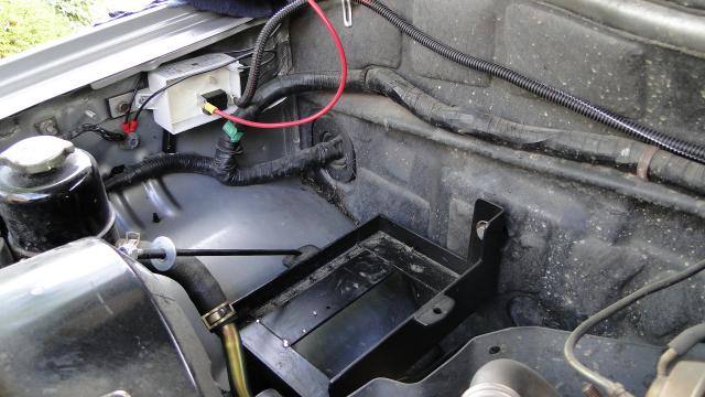

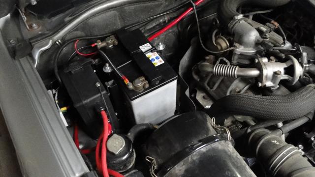

Je suis moi aussi encore à l'age du silex au niveau de l'équipement.
Deux tubes fluo dans la cellule plus une ampoule dans un placard et deux "liseuses", j'ai prévu une prise 12v pour un fridgbox mais c'est tout...
Mais j'ai quand même ajouté une batterie avec coupleur pour garder à 100% la batterie du véhicule pour le démarrage.
Nous sortons l'hiver et ça les batteries au petit matin elle n'aime pas.
Dans la voiture il y a un convertisseur 12/220 v pour, quand on roule recharger les accus des portables, appareil photo, telephone,...etc.
Le support d la batterie et le coupleur
Vue d'ensemble, la boite noir avec câble rouge, c'est le boîtier de commande du treuil mais c'est un autre sujet

Okay Ah bien d'accord : entre la batterie cellule et la batterie moteur un séparateur est impératif ou un coupe circuit, sinon de vilaines surprises le matin au démarrage  Mr. Green

pour ZARNO,voila un bien bel exemple de montage pour une deuxieme batterie auxilliaire dans le compartiment moteur Okay
a premiere vue,ça ne me semble pas etre un modele a decharge lente et pas mal d'utilisateurs optent pour des batteries de demarrage en batterie de servitude.l'idee est interressante (si on a pas trop de besoins d'energie 12v en stationnaire) car en cas de panne de la batterie porteur la deuxieme batterie pourra servir au demarrage,pas une batterie a decharge lente.
si on compare les technologies entre les batteries de demarrage et les batteries a decharge lente,voila ce que ça donne:
 Les batteries de démarrage sont conçues pour donner une grosse intensité de démarrage puis se recharger ensuite avec l'alternateur.
 elles acceptent une décharge de 30% avant d'être vide. pour prendre un exemple, sur une batterie de 100Ah, on a en fait que 30Ah de dispo,donc plus beaucoup d'autonomie pour assurer l'energie du bivouac.
par contre une batterie semi- stationnaire(a decharge lente)peut accepter jusqu'a 70% de decharge et pour une capacite de 100ah il nous reste plus du double d'energie utilisable.
il reste a noter que dans le cas de ZARNO,une 100amp/h en stationnaire aux vues de son encombrement,n'aurait peut etre pas pu prendre place a cet endroit du compartiment moteur.
