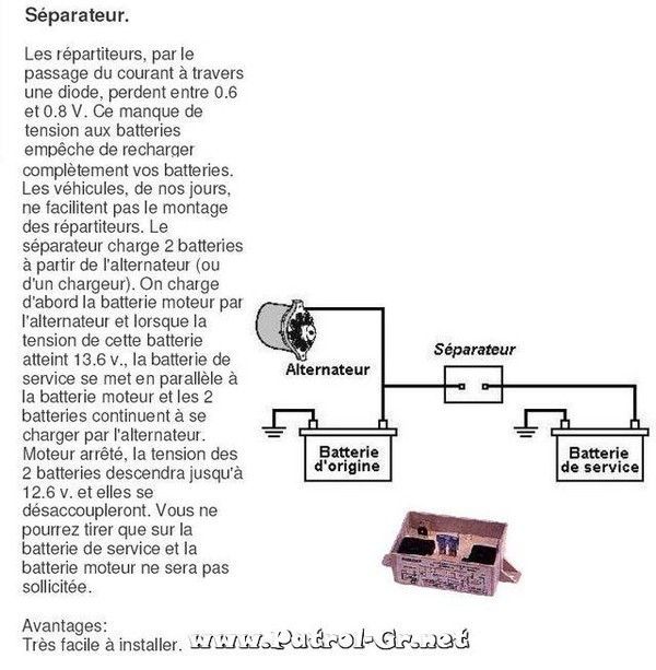

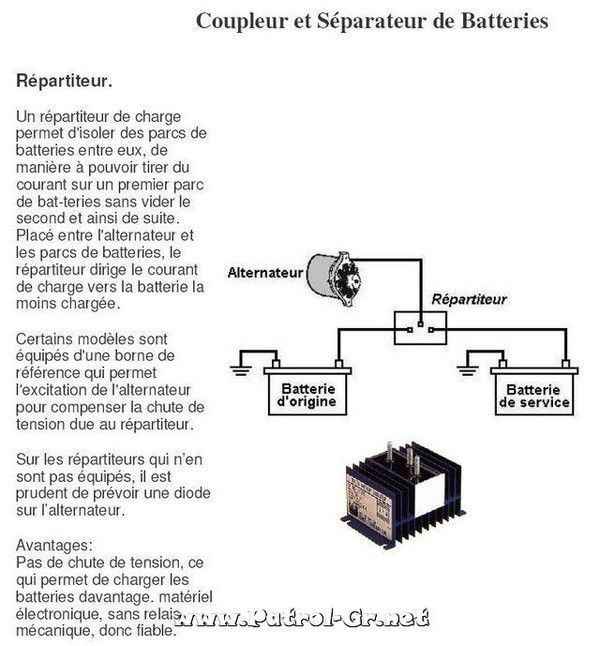

connaissez vous la dif. entre un séparateur de batterie et un répartiteur entre 2 batteries, ben moi Embarassed non, donc j'en fais profiter tt le monde. Mr. Green

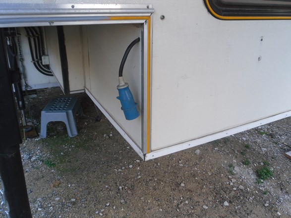

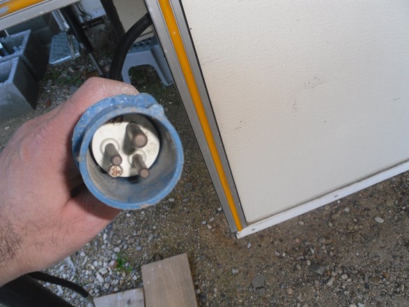

bonjour a tous,je veux poser une prise pour racorder le pu a la cellule mais avant de faire des conneris j'aimerais  avoir votre avis,donc dans l'ordre une batterie auxilliaire,un coupleur-séparateur,et la je coince un peu Rolling Eyes ,si je mais une ralonge tipe 220 v,arreter moi si je dis des betises Mr. Green ralonge 220 v car j'ai une prise de 220 v male a la cellule donc 3 fils qui arrivent dans la cellule un rouge un bleu et un jaune-vert(terre) j'ai controlé les fils il y en 1 qui arrive sur transformateur (220 en 12 v entrée batterie)et l'autre sur une prise 12 v si j'ai bien compris il y a 2 fils rouge et bleu sont des + et le jaune-vert -(la masse) merci de m'éclairer car je suis nul en électricité en attente de vos conseils avant que je mets le feu a la cellule

Jusqu’à présent tu avais quoi pour relier le PU et la boite ? Je vois sur tes photos que tu as tout l'éclairage des feux sur l'arrière de la cellule, il y a donc un faisceaux complet ?
Pour la deuxième partie de ta question, tu as déjà une batterie auxiliaire avec un coupleur/séparateur ou tu souhaites en mettre une ?
Pour terminé la première partie, l'alimentation en 220v Couleur = Phase +, le bleu c'est toujours le neutre -, Le fils jaune/vert c'est la terre qui ne peut servir QUE si tu es relié sur une borne d'alimentation extérieur comme tu en trouves au camping par exemple.

si tu souhaites rajouter une batterie auxiliaire , voici un shéma de principe avec un coupleur séparateur
ensuite, si tu as une prise 220V dans ta cellule avec un transfo, c'est que tu as une batterie auxilaire  qui te permets de te raccorder au secteur via une borne dans un camping par exemple!
est ce que ta cellule (batterie auxilaire) est raccordée à la batterie de ton PU? pour quelle puisse se recharger quand tu roules!
sur mon ensemble, j'ai 2 prises 7 broches
une pour les divers feux de la cellule, et une autre qui est raccordée à la batterie du PU pour la batterie de la cellule.

bonsoir a tous , merci pour vos conseils,je vais essayé de m'expliquer un peu mieux,pour commencer j'ai aucune installation ni  batterie auxiliaire, ni panneaux solaire ,j'ai 2 prises en 220v 1 que je branche quand je suis dans un camping et l'autre prise 220 ne sert pas a brancher sur le 220 volt l'ancien propriétaire avait mis ce branchement surement pour brancher la cellule au p.u car les fils arrivent sur le transformateur 220 et une prise 12 v, donc ma question.si je mets une batterie auxiliaire avec un coupleur séparateur comme nous explique si bien le schéma de Cedrico et les explications de Zarno  est ce que  si je branche une rallonge tipe 220 v en partant de la batterie auxiliaire est ce que le fil de cette fameuse rallonge fera l'affaire sinon je pense avoir tout compris pour le branchement il y a plus qu'a. Okay

Suite à la discussion que nous avons eu au meeting ,je pense qu'il faut utiliser les prises 220 V uniquement pour le 220 V afin d'éviter les erreurs de branchement avec du 12 V.
J'ai branché le pickup à la cellule avec cette prise
http://www.utilauto.fr/utilauto-produit-81-connecteurs-thermoplastiques--po…
Posté le: Sam 18 Mai - 16:27 (2013) Répondre en citant
merci Fourwheel6 pour les renseignement , il y a plus qu'a se mettre au travail Okay a suivre ...
