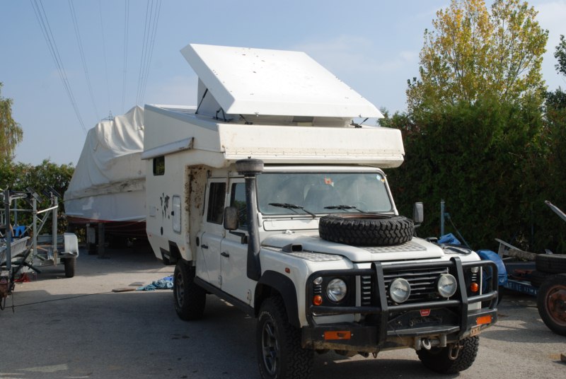

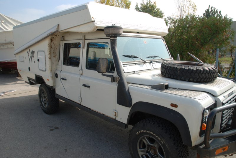

un def 130 of course....

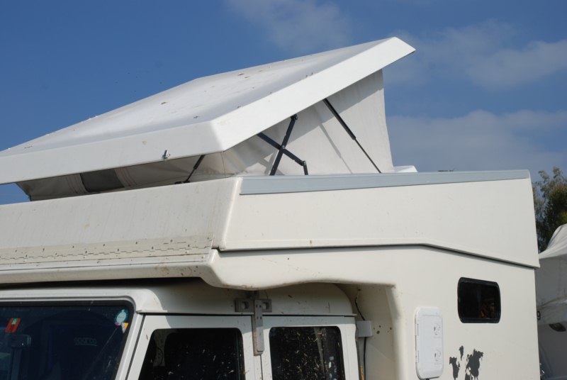

en version bivouac 4 personnes
selon le climat la toile peux s'enlever en quelques secondes elle est fixée sur le bas par un velcro de 5cm. de large et le haut c'est un jonc qui coulisse dans un rail - puis il y a une doublure qui se fixe par velcro depuis l'intérieur pour le bivouac en conditions plus hivernales .

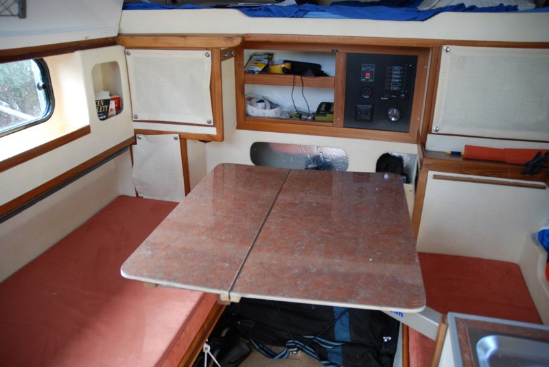

possibilité de manger à l'intérieur à 4 en cas de meteo défavorable ou espace extérieur restreint
table rangée cela fais un plan de travail extensible et confortable 200cm de long la table peux encore se déplier pour augmenter un peu la largeur.

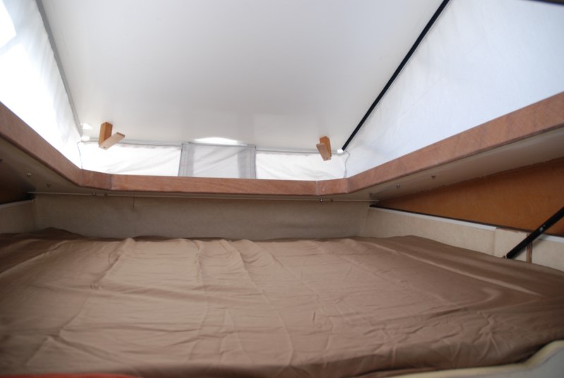

couchage mezanine ouverte 180 X 200cm
2 couchettes superposée 200 X 80cm  la partie du haute se rebat et libère  le volume habitable
grace a se système je ne doit faire aucun bidouillage pour les couchages j'ai en permanence 4 couchages adultes et de la place pour cuisiner.

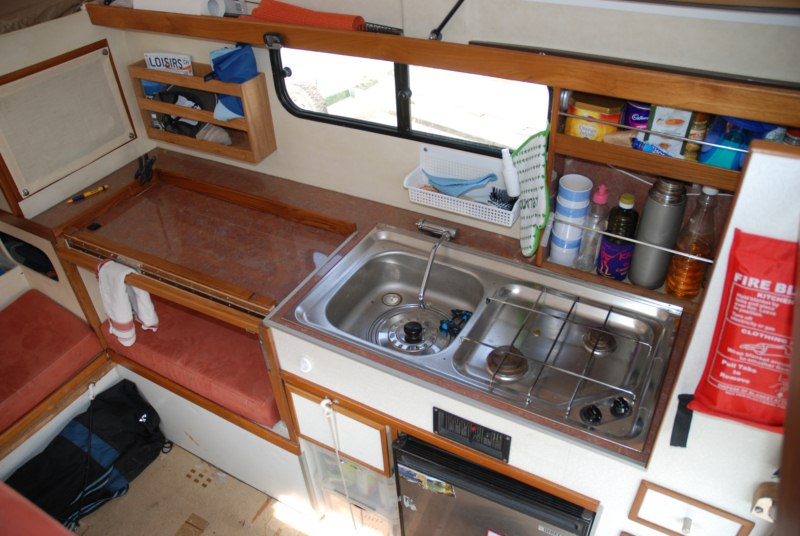

et temps cas faire il y un chauffage à air pulser de type webasto  -  douche - eau chaude par convertisseur - 220v - éclairage d'embiance à led - wc sec à utiliser surtout en extérieur pour cela j'ai une tente de douche qui fais office de salle de bains selon les bivouacs - plaques 2 feux  - frigo à compression  - 2 panneaux solaires solara extra plat - un peu de rangement pour les affaires perso - un coffre de rangement ext. et un kit de salle à manger extérieur soit 4 chaises et une table. un store latérale  - un grand auvent qui se fixe sur un rail à l'arrière ce qui permet de faire une pièce de plus pour les bivouvcs longue durée et autorise de manger à l'extérieur même en cas de mauvais temps et fort vent - reserves d'eau douce sur filtre katadin 180 l. et 50 litre eaux usée  - revetement des coussins en micro fibre aspec alcantara imperméable et presque anti tache et inifugé.
