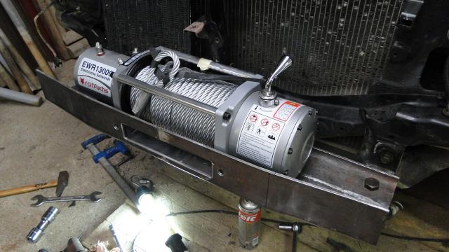

Pour avoir à plusieurs reprises passé de justesse des zones boueuses, rétrospectivement, je me suis dit, que si j'étais resté planté avec plusieurs heures de marche pour trouver quelqu'un de disponible et équipé pour m'en sortir, j'ai décidé de m'équipé d'un treuil.........
Sur le net j'ai trouvé mon bonheur avec ce 6 Tonnes.

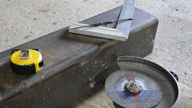

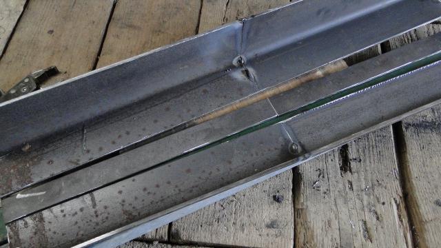

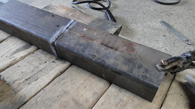

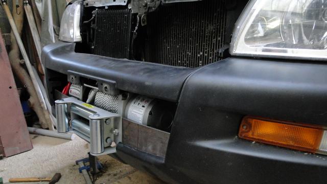

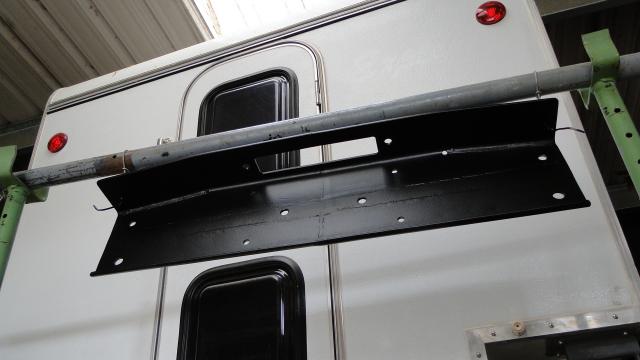

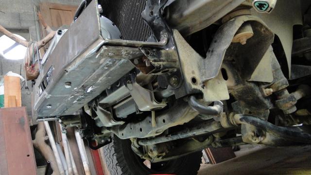

première opération, réaliser la platine de treuil (ça peu aussi s'acheter tout prêt), j'avais un carré de 150x150mm, j'en ai coupé une tranche de 400mm.
deuxième travail, couper en deux dans sa longueur, ainsi on optient un morceaux de 800mm.
redécoupe de l'ensemble et ajout d'un morceaux de 30mm pour avoir juste 170mm interieur

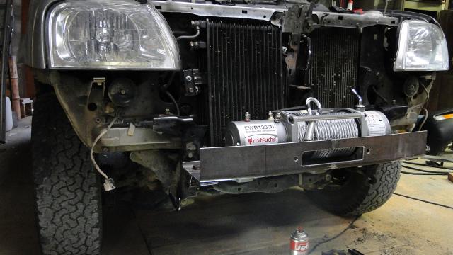

c'est là que ça se complique, démontage du plastoc qui sert de part-choc et de la calandre et voir ce que ça donne

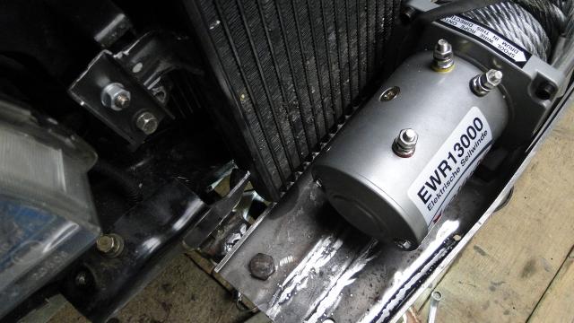

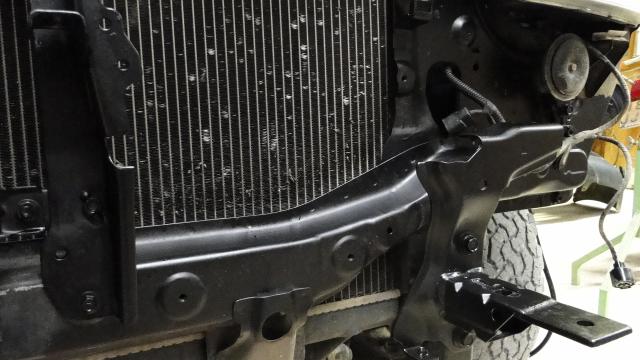

ça passe pas, il faut déplacer ce radiateur d'huile, plus haut de 30mm et à gauche de 20mm, nouvelle patte de fixation au premier plan
tordre un peu le "longeron" (entre le phare et la serrure du capot) pour glisser le radiateur, je gagne comme ça presque 40mm en profondeur

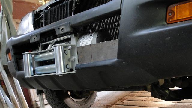

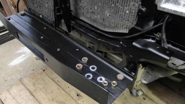

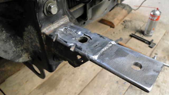

sur les fixations d'origines carrés, j'ai soudé un fer plat de 8mm d'épais pour boulonner la platine

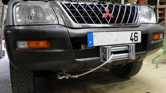

ajustage du part-choc
ça passe mais il reste à caser la boite de commande qui normalement se fixe sur le treuil, mais là c'est pas possible...

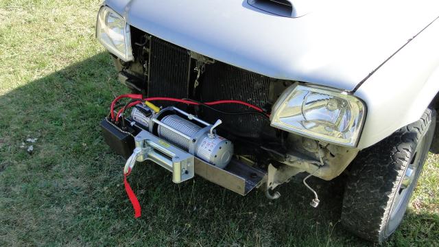

un essai de treuillage dehors, avec la boite fixée provisoirement sur le coté
remise en état de la bagnole fissa pour que mâdame puisse sortir....
pendant ce temps finitions et peinture......mais plus tard Very Happy

Dis-moi, ta platine me paraît un peu juste en épaisseur, à voir comme ça sur la photo.
Sur les 4x4 où j'avais un treuil, la platine faisait 6 mm pour l'un et 8 mm pour les autres. Et, lors de treuillages costauds, j'ai "réussi" à déformer la platine en 6mm....
Alors, là, PU + cellule, le poids va être encore plus conséquent que sur mes véhicules (88, Patrol, 109).
A ta place, je renforcerait fortement le dessous de la platine, pour éviter tout risque de pliage aux soudures.
Au fait, tu as acheté une poulie de mouflage??
Prévois-tu de remplacer le câble par une corde plasma?

Pour répondre à Fouatch : La platine est en bonne ferraille de 5mm d'épaisseur, il me semble que celles vendues dans le commerce sont pas mieux.
La platine est plié devant et remonte de 120mm et derrière sur 20mm ça doit quand même bien rigidifier le bazare... elle est fixée au chassis avec deux boulons de 16mm + deux de 12mm.
Mais le treuil est lui fixé avec les quatre boulons vendu avec et c'est du 10mm ?
Si ça doit casser je pense que c'est ces quatre là qui vont lacher ?
Attention au poids annoncé, pour mon cas, c'était 40kg, mais finalement j'arrive à 37 kg avec la platine...
Et puis pour faire juste un dépannage de temps à autre, je pense que ça va bien, pour faire le BRESLAU c'est une autre histoire

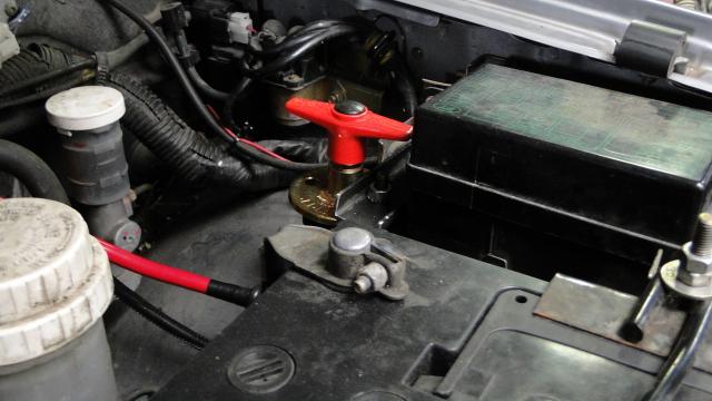

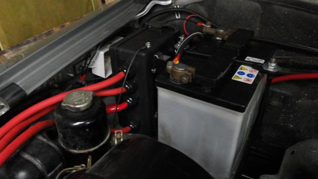

Dans la semaine je suis allé voir l'électricien auto et il m'a fait trois câbles en 25mm2 avec les cosses serties et m'a conseillé un coupe circuit, que j'ai installé sur la masse près de la batterie.
J'ai trouvé une petite place pour le boitier dans le compartiment moteur en faisant un support sur celui de la batterie auxiliaire.

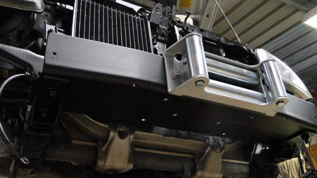

Pendant ce temps trois couches de peinture sur la platine.
Dernière opération, une petite couche de peinture noir antirouille pour protéger les nouvelles parties et ça fait pas de mal, un peu partout...

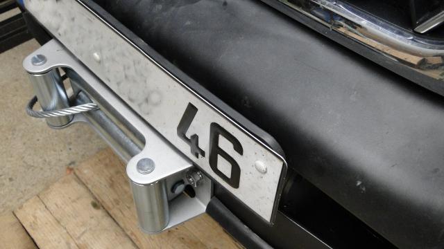

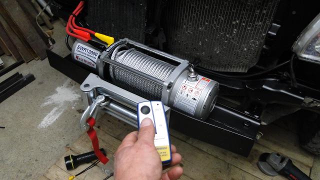

Vous pouvez noter qu'il y a juste assez de place pour installer tout ça, premier plan découpe du montant central et coupe de la petite poignée de desaccouplement de treuil pour la ressouder plus à l'horizontal.
Un dernier essai avec la zapette et remontage.
Voilà c'est finalement assez discret et ça dépasse pas beaucoup...
