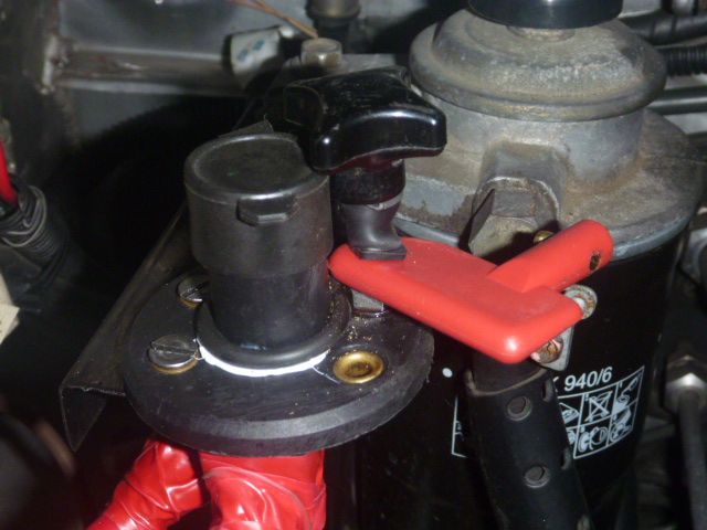

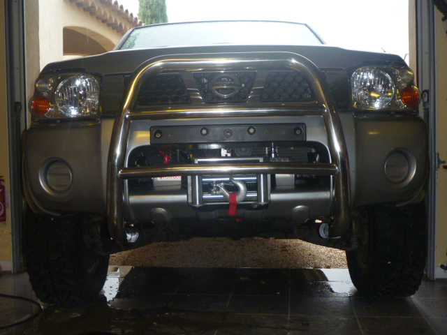

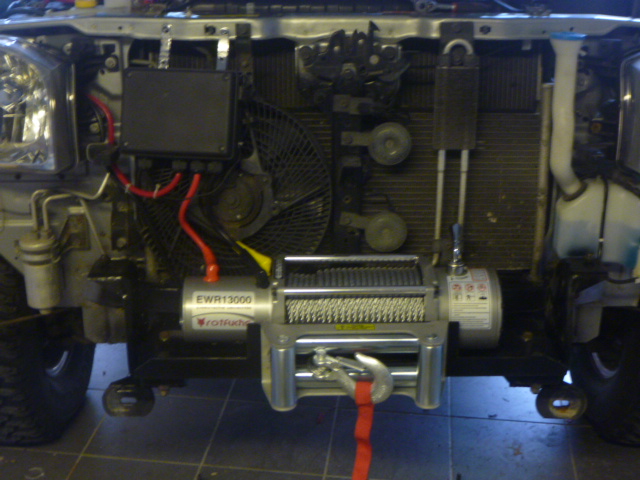

Ca y est moi aussi j'ai le mien :P , le même que Zarno. Commandé sur Ebay 180 euros + 80 euros de port. un jour et demi pour la pose. Grosse galère pour le découpe du pare choc, vu la configuration impossible de prendre des mesures précises, faut y aller  demi centimètre par demi centimètre, pour ajuster au plus près.
Platine maison en 5 mm d'épaisseur, pliée par un ami feronnier
Coupe circuit  avec le détail qui tue.. le support  avec la molette pour la clef...y du gros maniaco depressif la...! Shocked
une fois remonté tout passe "pile poil". même le pare buffle ne gêne pas et une fois la plaque d'immat réinstallée on voit quasi plus rien. :P :P :P :P :P

beau boulot  il a une belle dentition le navarra Mr. Green
Posté le: Mer 8 Déc - 21:02 (2010) Répondre en citant
 Belle configuration ! Je constate qu'il y a plus de place sur les Nissan que sur les Mitsu.
Vue l'emplacement du boitier de commande derrière la calandre, tu ne vas pas utiliser la commande avec fils mais bien la zapette, qui fonctionne très bien, d'ailleurs.
il n'y a pas de raison de se priver d'un si joli cadeau, rapport qualité/prix, c'est bientôt Noël

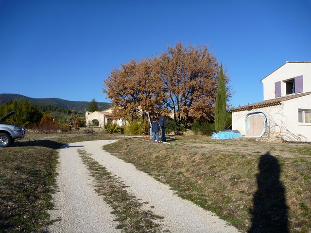

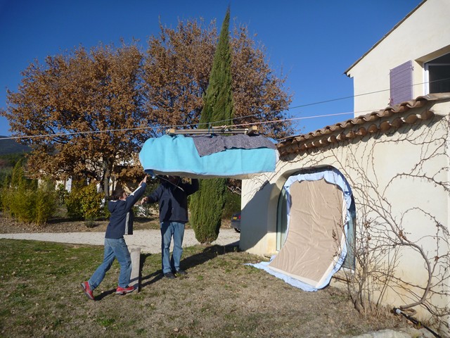

Première utilisation du treuil.... Mort de Rire ,une tyrolienne.
Monter un canapé au premier étage quand ça passe pas dans les escaliers, j'aurais pu louer une nacelle à 280€ht....treuil amortit dés sa première sortie... :P :P :P
La bête de 130 Kilos est arrivée à bon port, top confort pour jouer à la PS3... Mort de Rire
