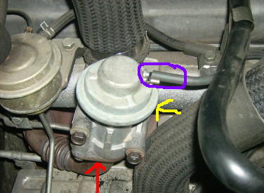

la garantie de mon PU c'est terminé il y a quelques mois , j'envisage de débrancher la vanne EGR mais de faire en sorte que je puis la reconnecter lors des cpntrôles techniques.
vous en pensez quoi ?

Sur ce lien j'ai trouvé une info intéressante qui explique en image une méthode pour la débrancher.
http://mapassionle4x4.centerblog.net/rub-truc-et-astuce-deconnecter-sa-vann…

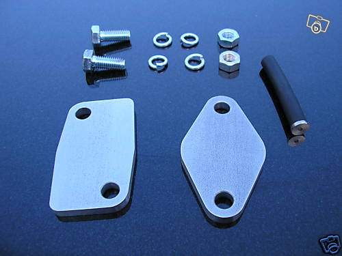

ça va pas t'aider oscar,desole,mais de mon cote, sur mon vieux l200,(66000kms) pompe meca,vanne egr mecanique,c'est plus simple et j'ai fait ma modif sur le conseil de la majorite Very Happy
demontage de la vanne et obturation par brides pleines inox pour qu'elle soit completement inactive.

En fait j'ai une vanne EGR à commande du volet électrique, je cherche des infos pour savoir si je peux procéder de façon identique à une vanne mécanique pour supprimer son effet sur le net, mais rien ne semble distinguer les deux procéder...
De plus puis je me contenter de boucher le petit tuyau, ou ajouter des brides tel que ta photo, et à condition de trouver les brides Ford ranger ... quel solution adapter ?? Quel intéret d'utiliser les brides en métal pour les orifices, si l'on peut avoir le même effet juste en bouchant le petit tuyau avec une valve à vélo par exemple ?
Je crois que le plus simple sera de faire un test en obturant le tuyau,et voir le résultat...
Bien que soit négatif pour le moteur , j'ai lu sur un vieil article Autoplus que les moteur TDCI de Ford et ceux BMW étaient peu touchés par les problèmes liés à la vanne EGR, ces deux types de moteur utilisent les vannes électriques parait il  ??? mais peu importe je compte annuler son fonctionnement.
merci de vos infos...

bonsoir oscar
aurais tu une photo de ton systeme egr(vannes et connections)
ce que je crois deja pouvoir t'affirmer,c'est que s'il sagit d'une vanne a commande electrique,reliee a ton boitier electronique,tu risques d'avoir un default moteur qui va s'afficher au tableau de bord.
ce que tu peux effectivement faire dans un 1er temps,c'est obturer la petite durite de depression qui est branchee sur la vanne et voir comment reagit le bourin
Citation:
l'interet c'est que si la vanne est fortement calaminee et plus trop etanche(a l'interieur,c'est un systeme de clapets pousses par un axe qui ouvre ou ferme par arrivee d'air dans le petit tuyau de depression ) tu auras toujours un passage de saletees
obturer cette vanne des deux cotes,(c'est tout en la laissant en place),l'isoler completement du systeme. certains la depose meme carrement et obturent les arrivees par brides .

j'oubliais un truc important : si tu fais le test de boucher simplement la petite durite,essais si tu peux de deposer prealablement la vanne et de la nettoyer,car voici le bebe avant et apres.
et c'est ce que je te disais plus haut si tu laisses la vanne encalaminee,l'axe peut gripper et laisser encore passer des gaz brules,avec les consequences qui s'ensuivent sur la bonne marche du moteur .
avant :evil: :
apres Very Happy :
a++++++++
