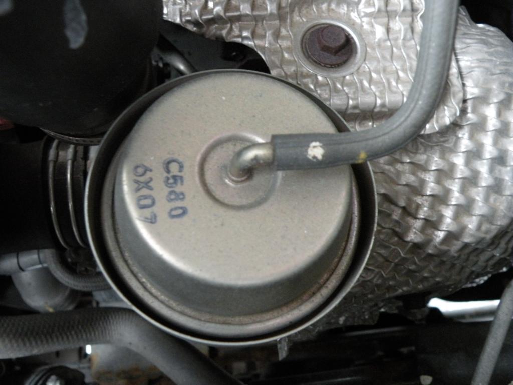

Impossible de trouver des brides pour la vanne du Ranger, alors à moins de les faire soi-même...
 j'envisage de lui faire, ou de lui faire faire, un super décrassage.
