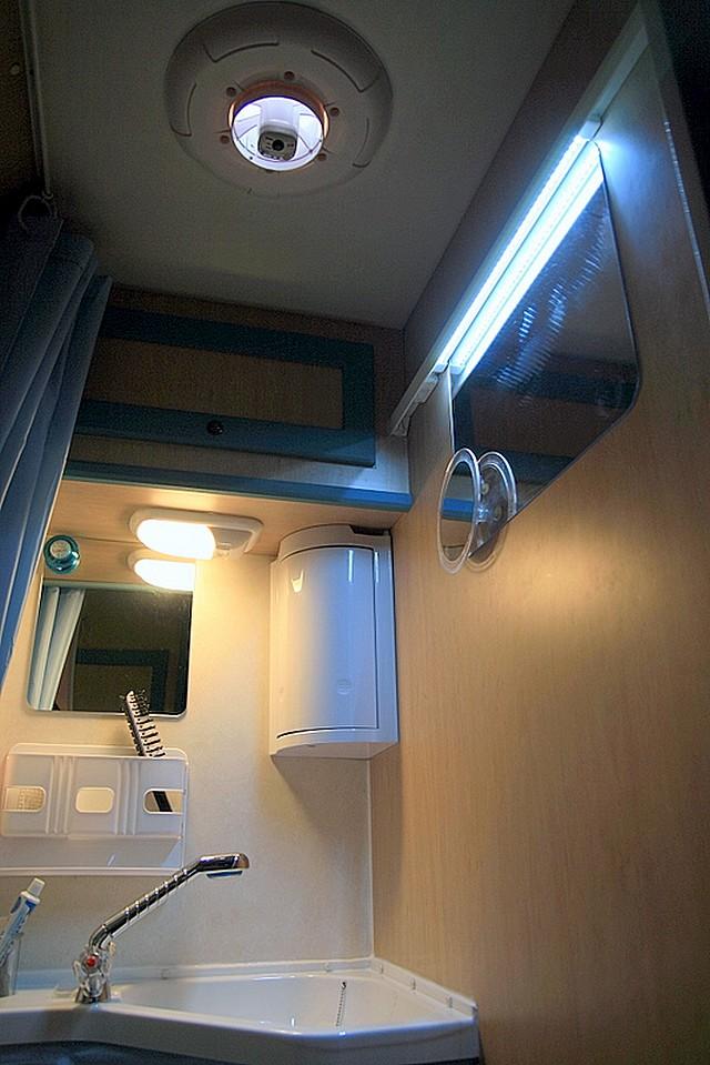

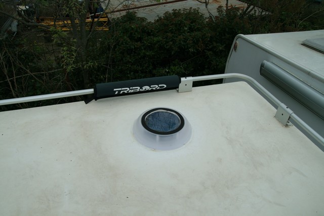

ensuite le but etant d'obtenir une bonne circulation d'air de l'avant a l'arriere de l'ensemble,j'ai remplace le petit aerateur se trouvant dans la salle bain(dont je laisse la porte ouverte bien sur) par un systeme de ventilation solaire autonome,tres prise par les plaisanciers marine
celui-ci est equipe d'accus qui se rechargent via le petit panneau solaire et qui font que le ventilo peut fonctionner jour et nuit 24/24h(ça marche pas mal mais...)
si je dois refaire,j'en placerais un sans accus,ne fonctionnant alors qu'en journee,beaucoup moins cher et presqu'aussi efficace en puissance de ventilation.

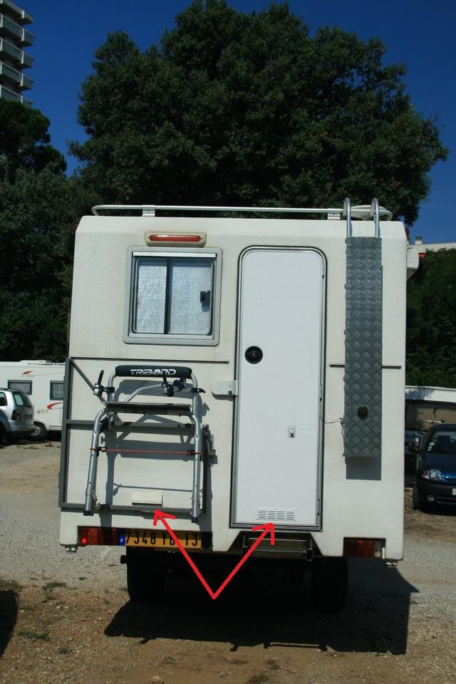

grilles d'aerations:
2 grilles d'aerations posees en point bas:
1 sur la porte d'entree de la cellule,l'autre en salle de bain
enfin,2 autres en point haut sur façade laterale derriere le frigo a compression.elles etaient prevues au depart pour l'aeration du trimixte,mais j'ai choisi de les conserver pour venir encore ameliorer la dite circulation d'air.

Okay Pas grand chose à ajouter, si ce n'est que l'aérateur solaire est un truc que je recommande vivement à tous nos co-listiers, il n'a qu'un défaut il n'est pas donné le sagouin  :evil: !!!
