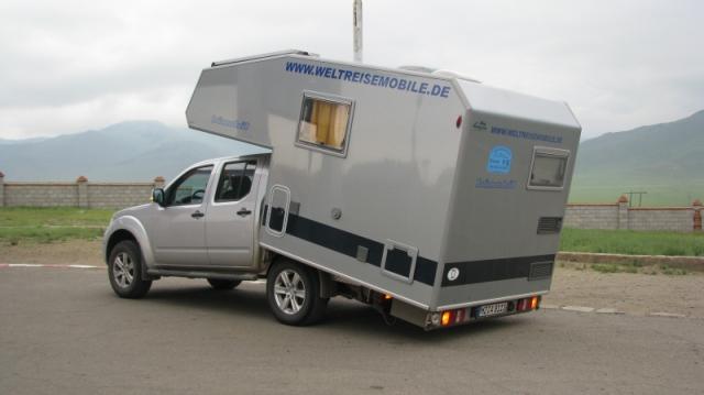

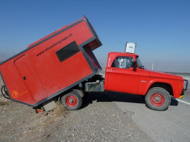

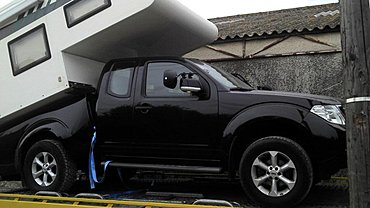

et merci zarno pour cette info de plus (issue de ton ensemble),sur la repartion des charges et sur les consequences d'un P.A.F(porte a faux)trop genereux qui,comme chacun s'en doute,y est directement implique....
j'edite,car oscar a poste en meme temps que moi, simplement pour lui dire Okay  et que sa video est excellente et l'exemple meme de ce que nous redoutons au niveau d'un trop exageres P.A.F
a suivre et a ++++++,marc
Posté le: Sam 11 Déc - 12:44 (2010)
Posté le: Sam 11 Déc - 12:51 (2010) Répondre en citant
Shocked impressionnant.
Mais c'est vrai qu'il y a là une contrainte incontournable.
Quand j'ai vendu ma cellule US, l'acheteur avait un ram 2010 (suspension sur indépendante arrière sur ressorts), avec une benne de 1m70. Le camper pesait 750 kg à vide et était prévu pour benne de 2m ou 2m50, il dépassait d'1m20 environ. Je l'ai averti que son ram allait en souffrir, peine perdue.  Quand il a chargé la cellule le ram s'est affaissé de 30 bons cm !!  Il n'y avait rien à craindre pour le châssis, autrement plus costaud que le ranger que tu nous montres. Mais sur la route à 120 (!) il a failli se viander sévère ! Évidement pas de tenue de route dans ce cas.

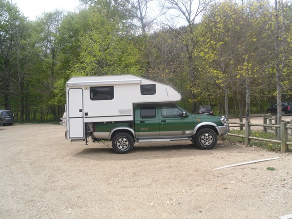

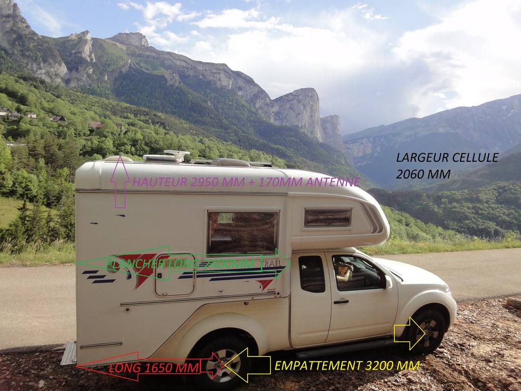

 Je viens de trouver comment écrire sur les photos
   donc voici les dimensions de notre ensemble.

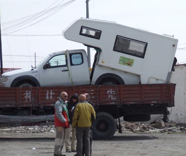

Juste pour rappeler à tous, que le trop est l'ennemis du bien...
Le porte à faux et le poids ajoutés à la qualité des routes ou pistes et c'est la catastrophe !
" elle va beaucoup moins bien marcher, maintenant...forcement !"

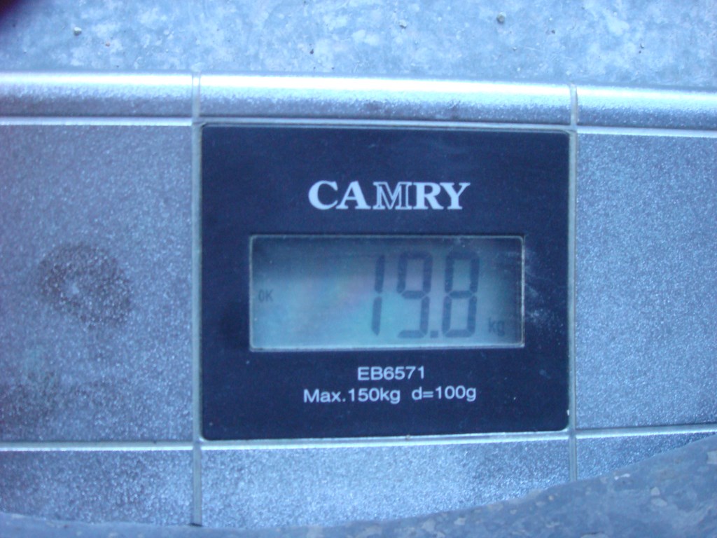

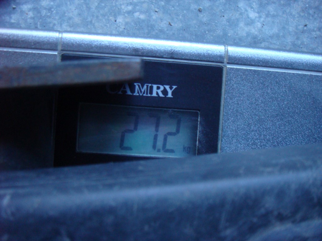

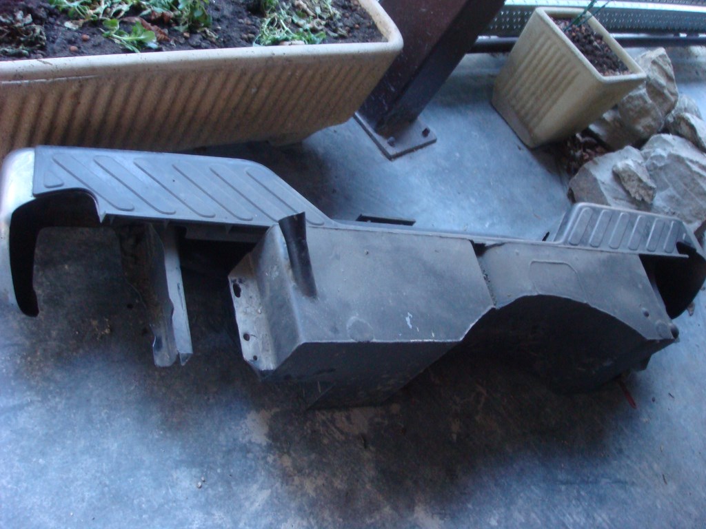

  Je me suis enfin décidé à soulager l' arrière du pick-up
  démontage du parechoc (27.2 KG)
   démontage du 2éme réservoir d'eau (19.8 KG)
   résultat 48 kg de gagner..... plus quand le réservoir est plein.

bonjour a tous , aller je me lance voici mes dimensions A 2.30,B 1.40,C 2.95,D 1.00,E 0.90,f 1.90. vue les photos de Zarno sa fait réfléchir, il faut quand même y aller vraiment fort pour arriver a casser un chassie comme sa Rolling Eyes rassuré  moi Shocked c'est vrais que l’idée d’alléger le poids de la cellule  ma traversait la tête, mais au contrôle technique a la peser,a ma grand surprise  la cellule vide pèse que 800kg, donc il me reste encore un peut de marge,je mets quasi rien a l’arrière , quant on part on mais tout le petit bordel dans la capucine(répartition des charges Mr. Green ).
