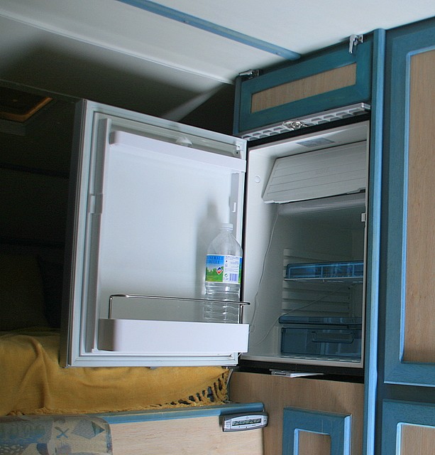

WAECO CoolMatic CR 80
 équipé d'un groupe DANFOSS BD 35 F et d'un évaporateur classique à compartiment congélateur (-18°). Thermostat réglable en continu.
Capacité 80 litres dont 7,9 litres de congélateur. Puissance absorbée moyenne de 48 W.
Dimensions. : L 475 x H 640 x P 475 mm (sans la porte)
Poids : 23 Kg
il lui manquerais cependant,  l'accumulateur de froid  qui lui permettrais de moins consommer...
bon là ça va,car je compense avec les panneaux et puis je vais attendre de l'avoir amorti avant de le remplacer,dans quelques annees, par encore plus performant.
en situation:
