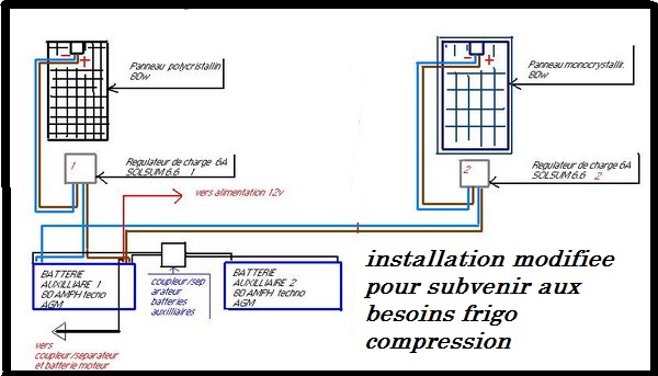

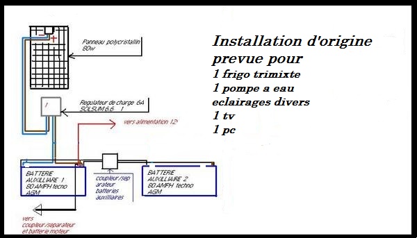

suite en schemas........
changement frigo=ajout d'un autre panneau,pour arriver a 160w

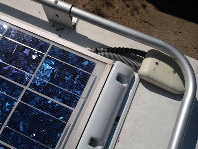

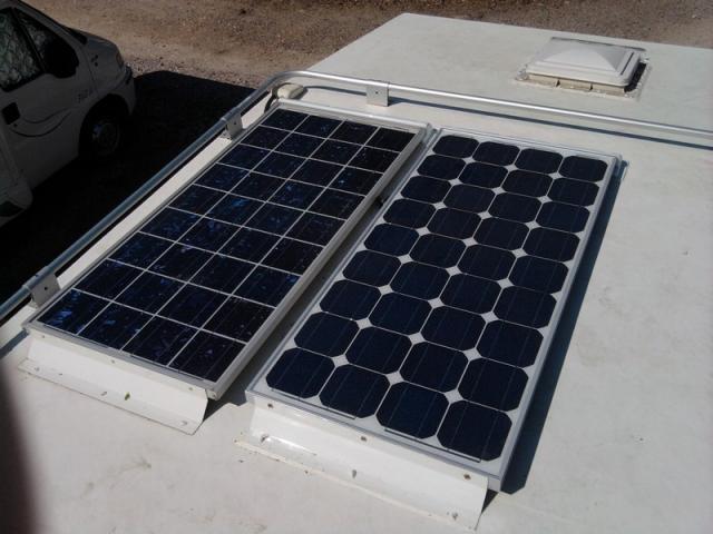

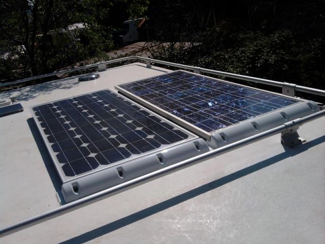

les panneaux sont visses sur leur supports, qui sont uniquement colles a la sika sur le toit du camion
ici,le passage toit des cables en 2,5mm2 le seul point ou on sert un peu les fesses afin de realiser une bonne etancheite .

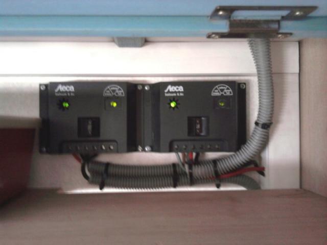

.... les regulateurs de charge: j'ai choisi d'en mettre un par panneau et de faire une installation separee,pour en cas de panne de l'un d'eux,en avoir toujours un de secours et assurer ainsi la bonne marche du frigo

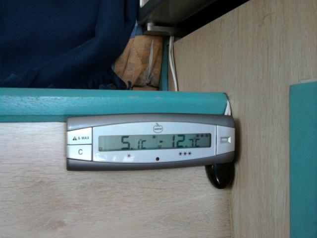

resultat par t°ambiante de 40° en ext.....

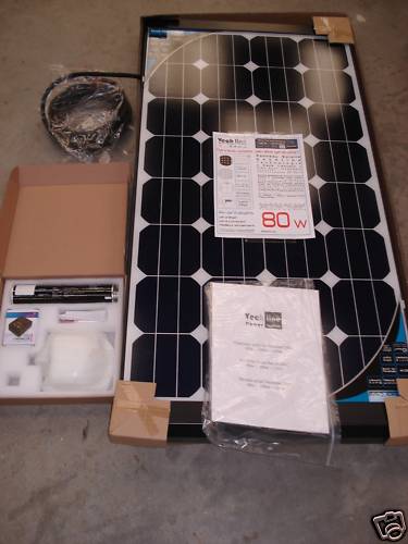

je te demande sa car je n'ai pas de télé dans la clem, donc juste l'éclairage, un PC, une radio, frigo, et la nuit recharge de divers appareils(en bivouac), sinon je le fais en roulant, je pense qu'avec un 80(vu à 386€ le kit sans la batterie en monocrystalin Black contact) ou 100w se serait suffisant.
Surtout que les nouveaux panneaux solaire, du type Monocrystalin Black contact, semblent avoir un rendement de +20%..
http://www.developpement-durable-entreprise.fr/kit-panneau-black-cristal-ve…
qu'en pensez-vous Confused:

avec une instal. de 80w et une batterrie de 90Ah, est ce utile de rajouter une 2eme batterie Confused: :!:
pas forcement,je l'avais fait dans ma 1er config apres avoir installe le frigo a compression,pensant que 80amp/h x par 2, compenseraient la conso de ce dernier.ERREUR!!!,le seul panneau de 80w ne suffisait pas a alimenter les deux batteries(il fallait beaucoup de temps pour les charger et elles se vidaient rapidement des que je tirais du jus pour les accessoires et notament pour le compresseur du frigo.la difference avec 2 panneaux(160w) et c'est là que ta question est interressante cedric, c'est que les batteries sont tout autant sollicitees qu'auparavant en decharge.seulement,aujourd'hui,avec 160w de panneaux au lieu de 80,elles se rechargent plus vite en permanence.c'est le principe des vases communiquant quoi!!! Very Happy
Citation:
Sud, avec ta première instal., tu étais en autonomie totale?
dans ma 1er configuration,frigo trimixte(gaz)eclairage(a gerer quand meme!!faudra qu'on reparle des leds......... Okay )pompe a eau et un peu de teloch,je tenais ma batterie avant coupure securitaire de 11,7v, un peu plus de 3 OU 4 jours suivant l'ensoleillement.apres il fallait donner un coup de demarreur.

l'avantage avec ce type de produit vendu en kit pret a monter,c'est qu'au dela de son prix attractif,tu n'as pas a commander separement fil,regulateur,supports panneaux... etc...
et puis si tu conclues,ça m'interressera d'avoir ton retour d'exp sur cette technologie black-contact et les 20%de rendement supplementaire annonces.
non a 386e+ livraison Rolling Eyes  c'est franchement bien place en rapport qualite/prix Okay

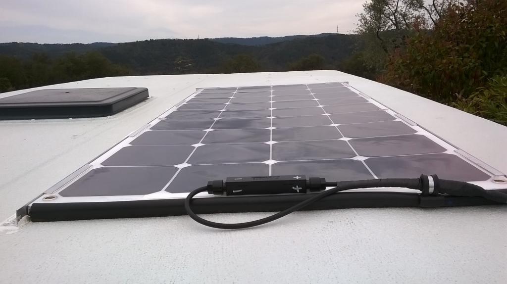

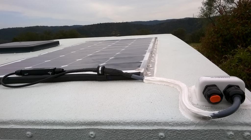

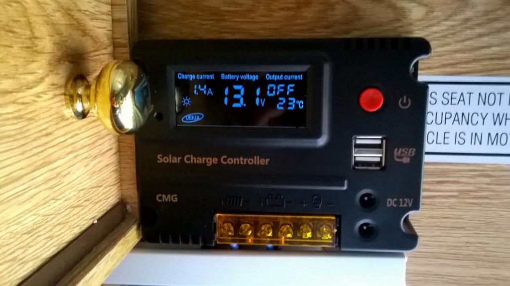

Depuis le week-end dernier, je suis passé au solaire.
J'ai acheté sur Ebay un panneau solaire souple.
Il est donné pour 120W 12V et est vendu avec son boîtier de régulation.
Pour le fixer sur la cellule, j'ai fabriqué autour de celui-ci un petit cadre en alu, que j'ai fixé sur 2 cornières collées directement sur le toit.
Le boîtier de régulation possède 2 ports USB, 2 prises 12V et un départ pour un éclairage.
