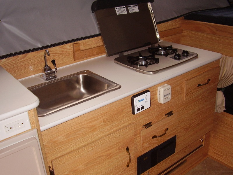

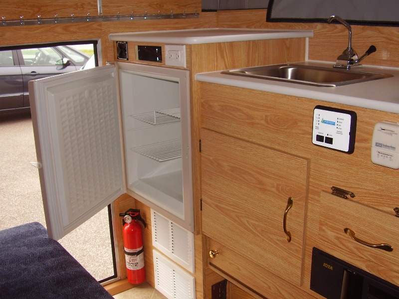

Notre cellule est une Eagle de Fourwheel.
Achetée en 2009 chez Wohnkabinencenter en Allemagne.
C'est un modèle 2008.
Elle est en alu et bois et pèse 313kg à vide.
Réservoir d'eau 45L.
Batterie 12V avec séparateur (pour ne pas décharger celle du pickup)
Chargeur + transfo 12V-220V
Frigo Nordcold 65L (gaz, 12V et 220V).
Réchaud 2 feux
Chauffage Atwwodfurnace.
Bouteille gaz 5 kg ou réservoir 9kg GPL (mais impossible de le remplir en France, pas aux normes).
Pour le couchage un grand lit de 170 X 200 une fois ouvert et la banquette qui dépliée
fait 100 X 190. Il y a du rangement sous celle-ci.
Le toit se lève entièrement et manuellement et est équipé d'un lanterneau avec ventilateur.
La toile est équipée de 4 fenêtres avec moustiquaires.
La dépose se fait au moyen de 4 pieds mécaniques que je fixe dans les angles.
Que dire de plus, que l'ensemble ne mesure que 2,04m de haut.
La partie dans la benne 1,02 X 2,00.
La cellule dépasse de 0.70 de ma benne (double cabine)
Voilà en quelques lignes notre cellule.

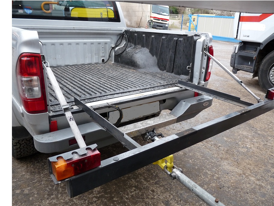

Pourquoi gardes-tu le portillon de benne ? C'est du poids supplémentaire en porte-à-faux qui est déjà conséquent et il n'apporte rien rien au maintien du camper dans la benne
Posté le: Mar 22 Fév - 19:31 (2011) Répondre en citant
En effet tu as raison, depuis j'ai retiré le portillon de benne et j'ai confectionné un pare-choc avec 2 feux qui est fixé à sa place. Plus léger, meilleure visibilité des feux et petite protection pour la cellule. (Regarde la dernière photo).

Voila une photo de mon "pare choc AR".
Les 2 cornières me centrent la cellule lors de la pose
Posté le: Dim 13 Mar - 13:56 (2011) Répondre en citant
Bien vu ton système de guidage et rallonge de pare choc !  Okay

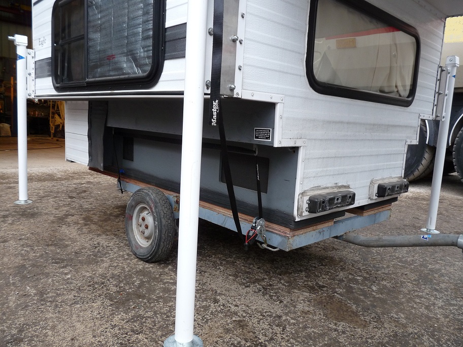

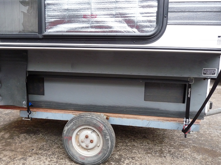

Bonjour à tous,
2 photos pour dévoiler les parties cachées de notre cellule.
Je la fixe de l'interieur en passant par les 4 trappes, avec 4 ridoirs.
Posté le: Dim 20 Mar - 10:48 (2011) Répondre en citant
Es ce que ces trappes te permette de ranger des accessoires de voyage accessible de l'intérieur ?
Je trouve les patins d'amorti de fond benne un peu épais, tu peux pas les virer pour gagner des cm de porte à faux, moi je colle toujours la cellule bien en fond de benne.
Posté le: Mar 22 Mar - 19:56 (2011) Répondre en citant
Les trappes sont relativement petites.
Il faut se contorsionner un peu pour fixer les 2  ridoirs AV(bien repérer le sens de rotation des ridoirs)
Pour les buttées pas de problème.
