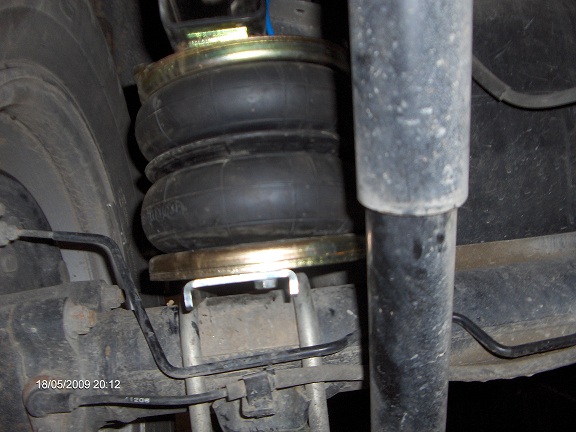

Je dois prendre possession de la cellule le mois prochain, et j'ai installé des boudins "FIRESTONE", cela semble être plutôt du sérieux ...
Donc pas d'expérience en "live", mais le système par lui-même a l'air intéressant.

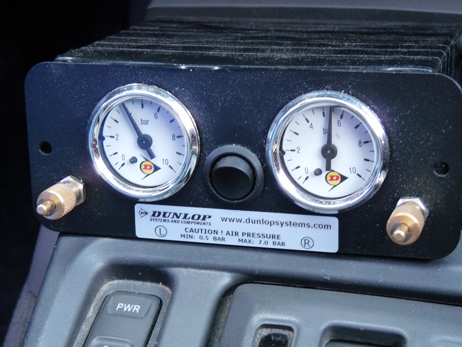

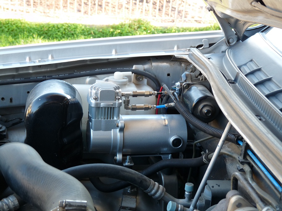

de mon côté j'ai des boudins Dunlop avec compresseur et 2 manos.J'ai fais 20000km avec, RAS.
Je roule avec 1.5 kg et 2.2kg suivant la charge (7.5kg maxi, il y a de la marge)
Super intéressant pour fignoler la mise à niveau pour le bivouac.

Les deux manos, c'est pour régler droite/gauche ?
Et le compresseur embarqué, c'est dans le kit ou c'est un choix perso?
Il y a un bon sujet à développer (dans un autre post)pour les compresseurs fixe ou portatif.

Bonjour,Réponse tardive mais mieux vaut tard que jamais.Les deux boudins ont chacun un mano de pression car ils sont indépendants.Sur le compresseur il y a deux sorties , une pour la droite et l'autre pour la gauche.
Pour les bivouacs je monte la pression pour éviter le tangage dans la cellule.
Modif à venir , montage d'un réservoir supplémentaire pour gonflage des pneus.
Le compresseur provient de chez DUNLOP et a été acheté avec les boudins.

perso, un mano, 2 aiguilles...... sourire
sinon pourquoi un résevoir? le compresseur est trop long à gonfler?
Posté le: Mar 28 Fév - 06:51 (2012) Répondre en citant
C'est sur un mano avec 2 aiguilles prend moins de place, mais bon Dunlop fourni 2 manos.
Pour l'instant le compresseur ne sert qu'à la suspension.
En faisant un 2eme circuit , indépendant des suspensions , je pourrai avoir une
réserve d'air avec sortie pour faire la pression des pneus ou brancher une soufflette.
Mais ça fera un un autre sujet à développer.

je suis en train de monter mes coussins à air comprimé firestone. j'ai un ford ranger 2014 ( multiplexé!!)
