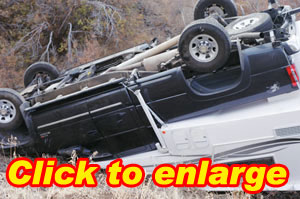

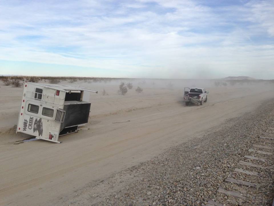

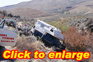

Suite à quelques recherches, les américains toujours précurseur dans ce domaine, ont différents modèles de fixations.
Et visiblement ça tiens bien, ce teste est involontaire mais très parlant : L'ensemble est resté solidaire.
Ce dernier modèle de fixation rapide me plait beaucoup et comme il existe dans différentes tailles, je crois bien que je vais me les offrir. C'est bien plus simple et rapide à installer.

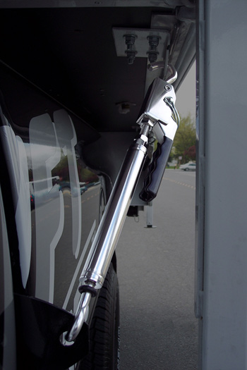

Chez les ricains tu as 2 systèmes de fixation :
Torklift qui se monte sur les châssis (boulonnage sauf rares exceptions), une fois posé tu fixe la cellule avec le fastgun. L'ensemble est bien montré sur les photos. pour économiser tu peux aussi remplacer le fastgun par des chaînes (ce que j'avais sur mon silverado).
Happijac : fixations sur le pare-chocs arrière et sur la benne par l'entremise d'une barre montée à l'intérieure de la benne. La cellule sera maintenue par un système équivalent au Fastgun ou par des chaînes.
