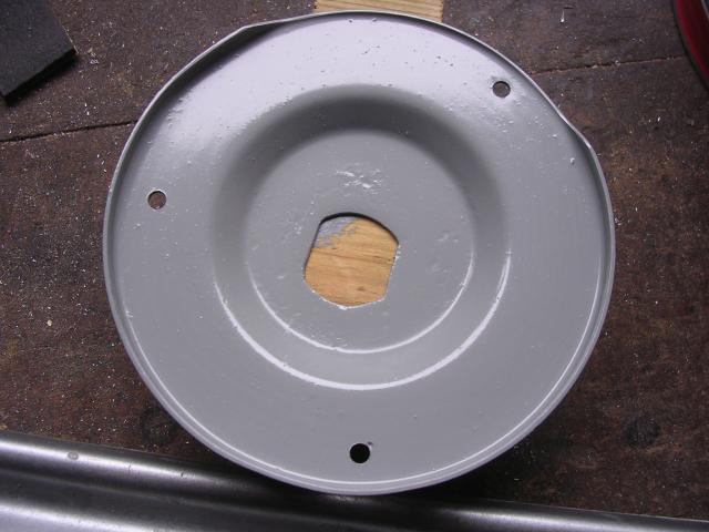

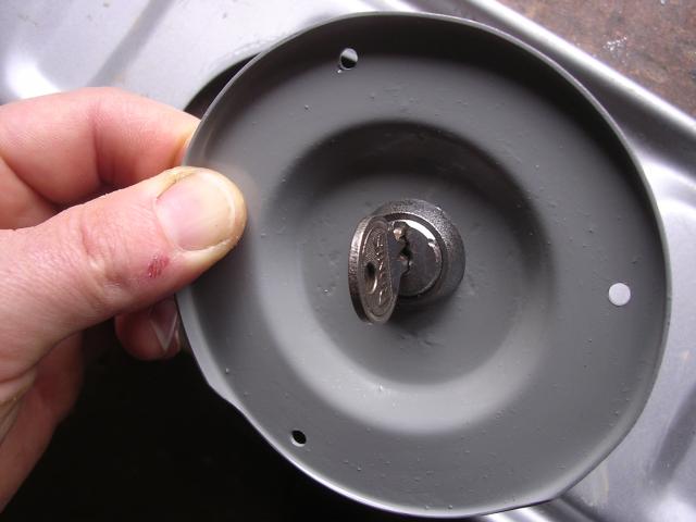

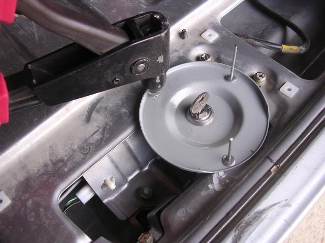

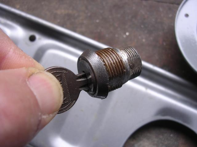

J'ai récupéré une flasque de roue de chariot déjà découpée ronde et avec une forme bien spéciale et le hasard faisant bien les choses, parfaitement adaptée, et une serrure à clef d'un coffre de rangement.

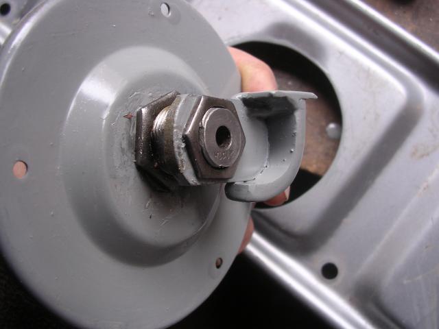

La flasque percée et peinte.

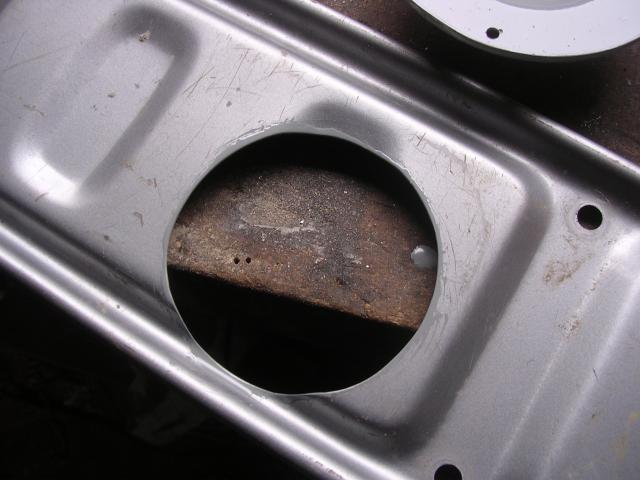

La plaque du hayon est ajourée

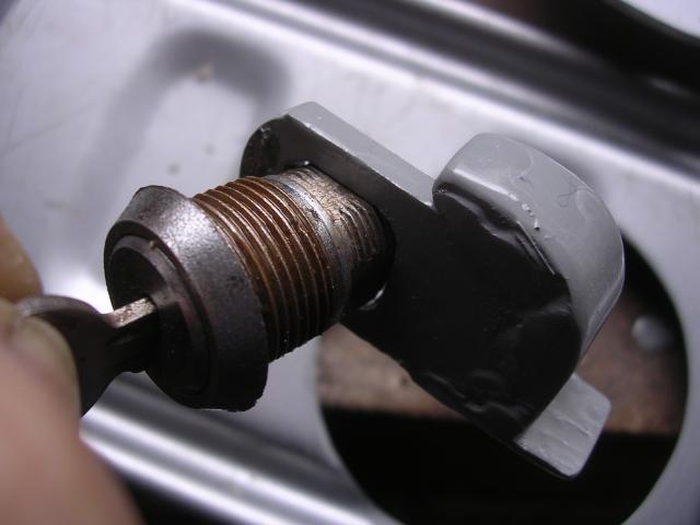

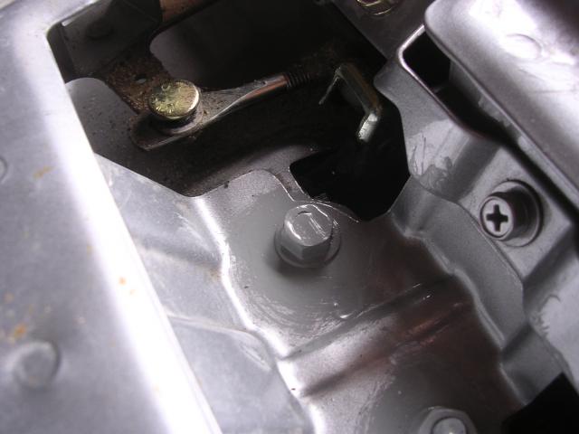

J'ai soudé un petit "relief" sur la patte d'origine.

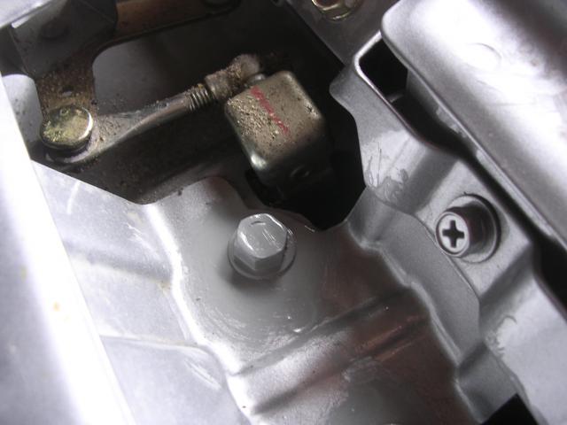

Le système d'ouverture en position fermé.
En position ouverture et c'est donc cet élément que la serrure avec le relief va bloquer.

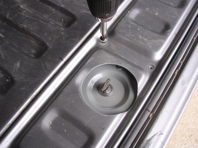

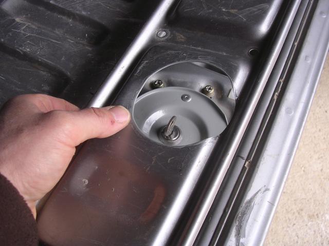

L'ensemble est fixé avec des pops sur le hayon.

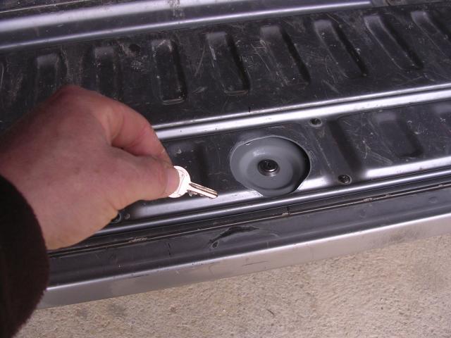

Et bien voila. Maintenant on ferme en premier le hayon et en suite le hard-top.
