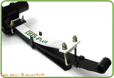

j'en utilise depuis 2009, mais en LP2 plus souple car ma cellule est très légère.
on en a parlé un peu ici, tu verras une photo du kit posé sur Ford ranger
http://forumcellules4x4.xooit.fr/t88-Les-suspensions.htm
C'est un très bon produit en rapport/qualité/prix en fonction de ton utilisation, le seul bémol est le vissage/dévissage des écrous/contre écrous (8 en tout) lorsqu'on dépose/repose la cellule pour retrouver le confort d'origine.
Pour facilité cette opération penser à mettre les fixations par le bas et non sous la poutre, moi au garage ils ont opté de les mettre vissage par le haut et j'en ch..e pour le faire... de plus en piste difficile la poutre vient buté parfois dans le haut des boulons, je vais donc les modifier dès que j'en aurai le courage.
Pour le moment j'en suis bien content, aucun balan et rond point quasiment à plat pour 129 euros.

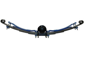

Si non c'est ça qu'il faudrait, made in USA:
Tu as les coordonnées sur le sujet suspensions, dans le même thème "Mécanique".
Grecqua
Posté le: Mar 28 Juin - 18:18 (2011) Répondre en citant
Inscrit le: 21 Juin 2011 Messages: 12
véhicule porteur: Mazda BT50
la cellule: Artica 210
Localisation: Yverdon
çà me parait parfait cette photo :-) , tu vois il y en a de part et d' autre des lames ...
J' ai écrit à ??? qui a envoyé ses photos de LP3 ou 2 , mais d' après ces photos difficile de savoir de quel côté il l' est a posées .-) il semblerait à l' arrière du véhicule .
Et c' est quelle marque sur cette photo ?
à + bon app.
