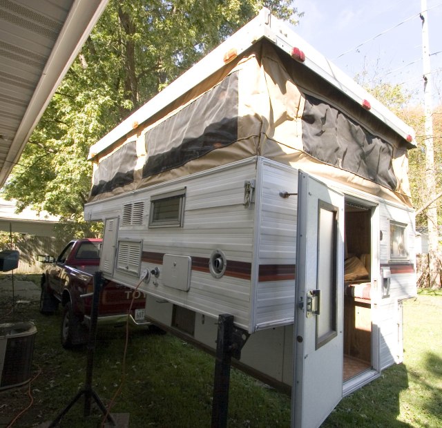

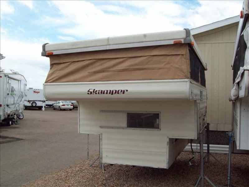

Salut !  sympa de donner l'occasion de parler de cette marque US... Sur quel PU tu la pose.
Skamper fabrique depuis bien longtemps des caravanes déployables et des cellules amovibles,
elle est de quelle année ta cellule , tu devrais nous posté quelques photos que l'on se fasse une idée... est ce une comme ça
Repeindre une cellule nécessite d'abord de déterminer la nature de sa composition, la poncer, réparer les imperfections, et utiliser une peinture adéquat, il y a un bon pour les bateaux et cellule ici qui te répondra s'il est dispo.
Travailler sur la toile de toit certains l'on fais ici sur des créations perso, ils pourront te répondre, mais pour changer de toile sur cellule existante, il faut démonter tout le haut évidement,  je pense que tout dépend de ton degré de connaissance en bricolage, car moi je vois sur la mienne il faudrait démonter tout les verins, ce qui est facile, mais en plus défaire les joints de mastic qui la colle sur les montants, déposer le toit, trouver la toile chez un fournisseur de cellule...ect ect, enfin trop pour moi.
c'est peut-être plus facile sur une Skamper le système de levage est différent.
Dans tous les cas je te souhaite bonne réussite, et beaucoup de plaisir avec ta cellule...
