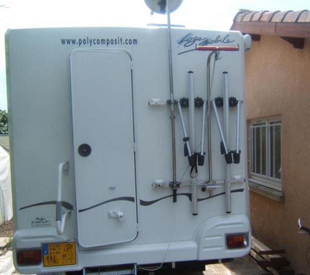

faisant l'achat d'une mangue 230 de chez Poly composite avec option porte vélo.
Premier problème en arrivant à la maison c'est qu'il est impossible de disposer les vélos sur le porte vélos.réponse du constructeur (je sais ce n'est pas pratique)

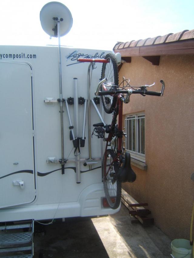

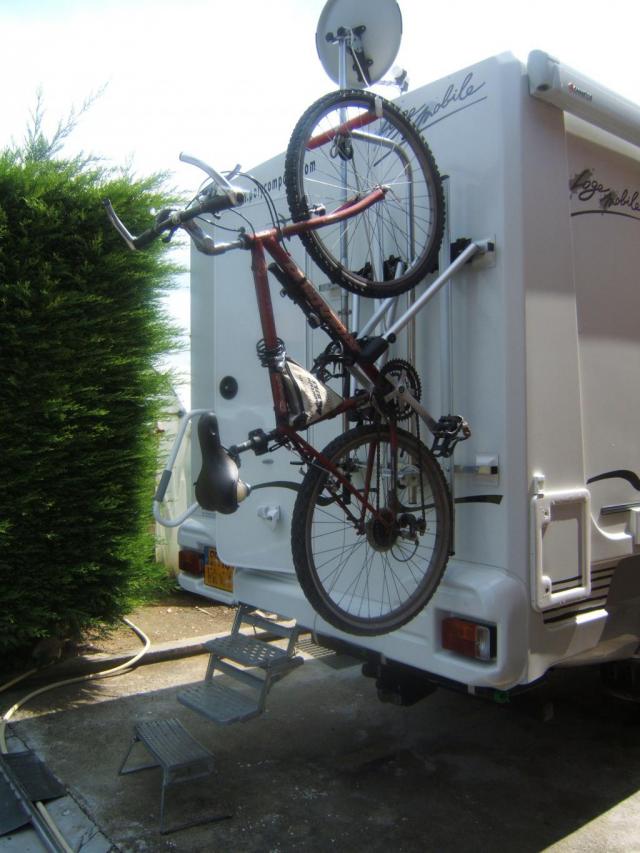

Donc j'ai effectuer une petite modif qui me permets maintenant de mettre 2 VTT sur mon porte vélo.
De plus j'ai fixé également un mât pour ma parabole est une petite potence pour une douche solaire.
A trés bientôt pour une nouveau sujet
gg
gégé du 47

Un petit renseignement complémentaire...
C'est bien la potence que tu as rajouté au porte vélo d'origine ?
Elle semble en inox, mais c'est la roulette et sa cordelette qui m'intrigue, elle sert à quoi ?
A bientôt, Z@rno

oui effectivement la potence sert pour les vélos, inox, la cordelette que tu vois c'est pour suspendre la douche solaire, je vais essayer dans un prochain sujet te faire voir comment j'installe les vélos sans peine.
@+ gg   Okay

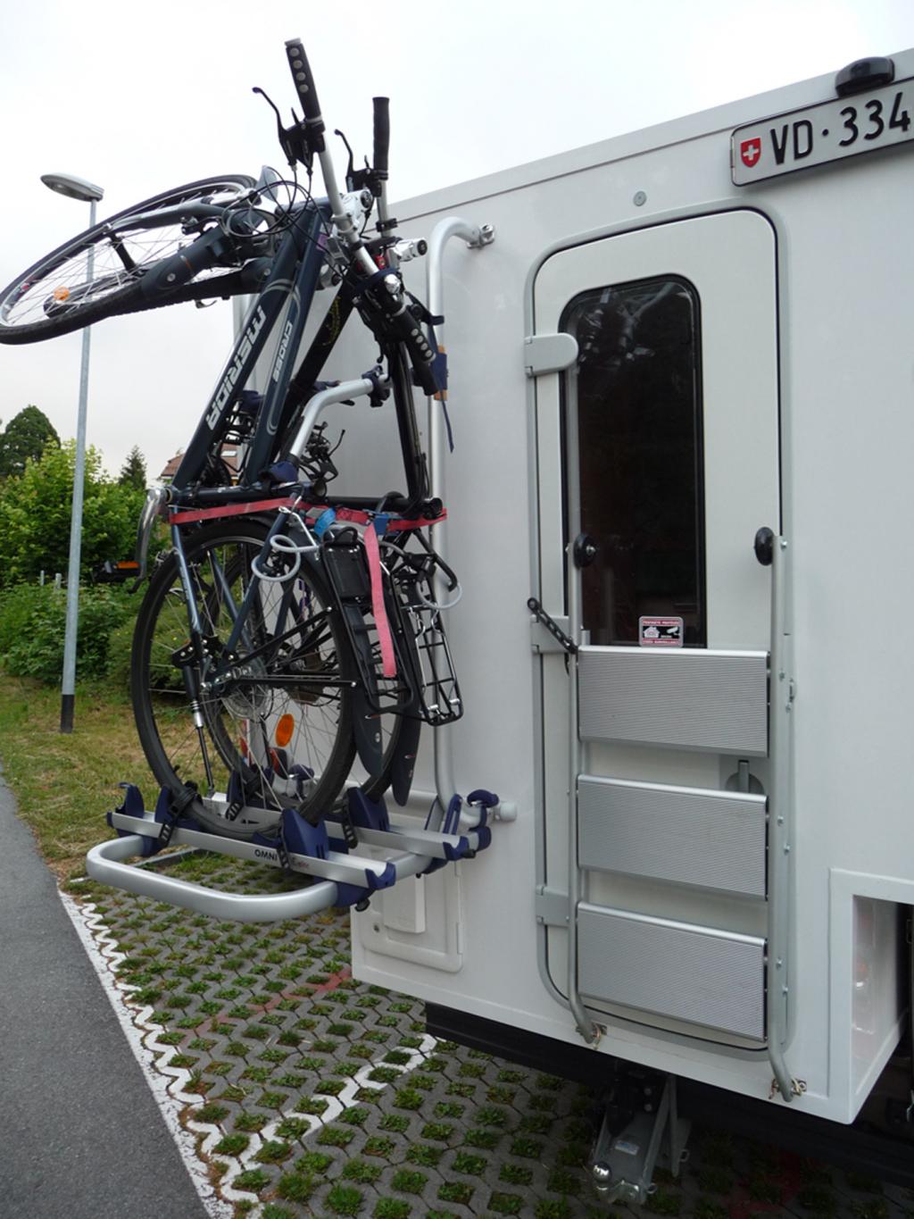

Bonjour , pas mal ton vélo , voici le mien , vertical .-) . Faut tout de même un peu de technique pour les installer , mais une fois habitué et bien réglé , no prob , sauf peut-être pour ma copine oups ...
