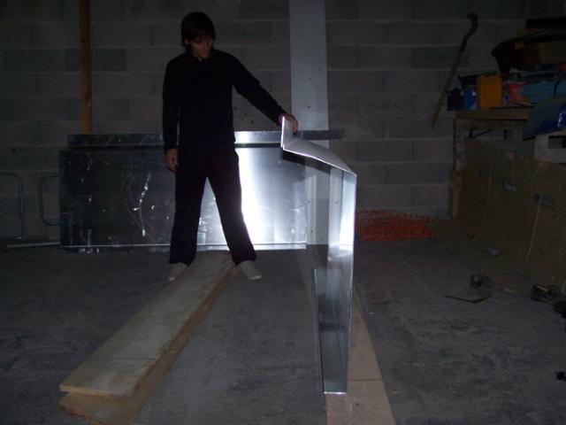

voici quelques pht de ma réhalisation en court, ici le pliage des elements alu(sa c mieux Very Happy )
présentation des deux parois latérale

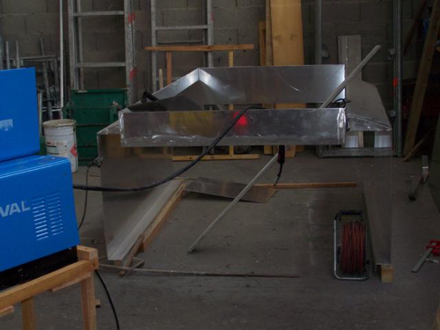

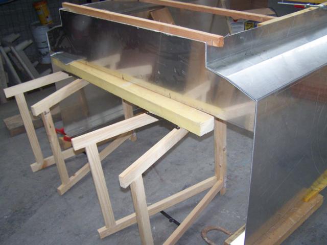

la on assemble les premieres découpe(avec échaffaudage a la bipbip mais c bien d"aplomb)

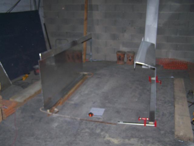

c parti pour la soudure des elements arriere

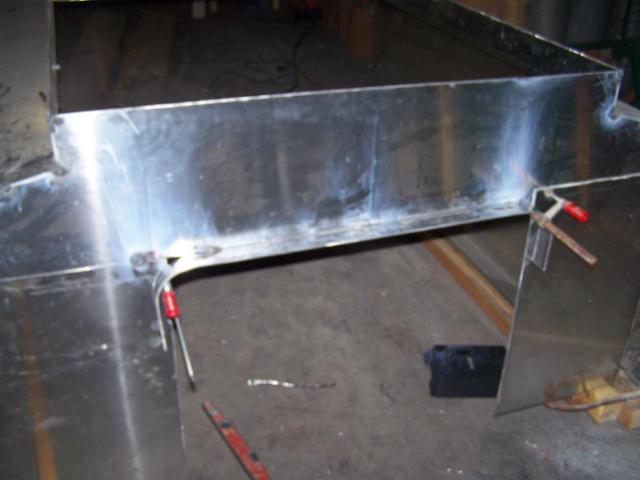

et la c la face avant avec   sa mini capucine,bon a ce jour jy et pas plus fait, bicause le mig a fait des sienne ,j'ai une question, quel type d'isolation vous  utiliseré en interieur bien sur???

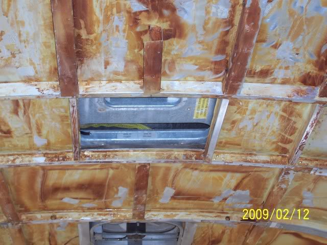

Il serait tout à fait possible d'utiliser cette technique développée sur les cellules Avion et  caravanne Airstream.
Ici sur une restauration, on voit les nervures alu qui donnent la rigidité et l'épaisseur de l'isolant.
Ensuite une surface intérieure de finition ici en fibre de verre, mais en contre-plaqué c'est bon aussi.
Pour l'isolant, c'est pas très "écolo" mais le styro et autre mousse me semble les plus adaptés.
L'alu condense très facilement au contact de l'air et les laines, animale, minérale ou bois vont pas aimer du tout !
Si ça peut faire avancer tes réflexions ?
