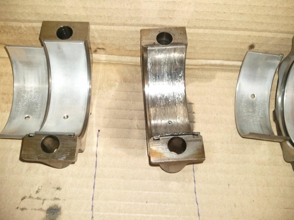

c'est l'histoire d'un mec qui en sur le chemin de retour de ses vacances Fin Août 2011, entend brusquement un bruit de claquement dans son moteur
il s'arrête en urgence sur une aire d'urgence, sur l'autoroute, coup de fil pour appeler une dépanneuse qui viendra dans les 3/4 d'heure qui suive...
rapatriement du véhicule avec la cellule et sa petite famille chez le concessionnaire Nissan le plus proche, premier verdict du chef d'atelier, moteur cassé...

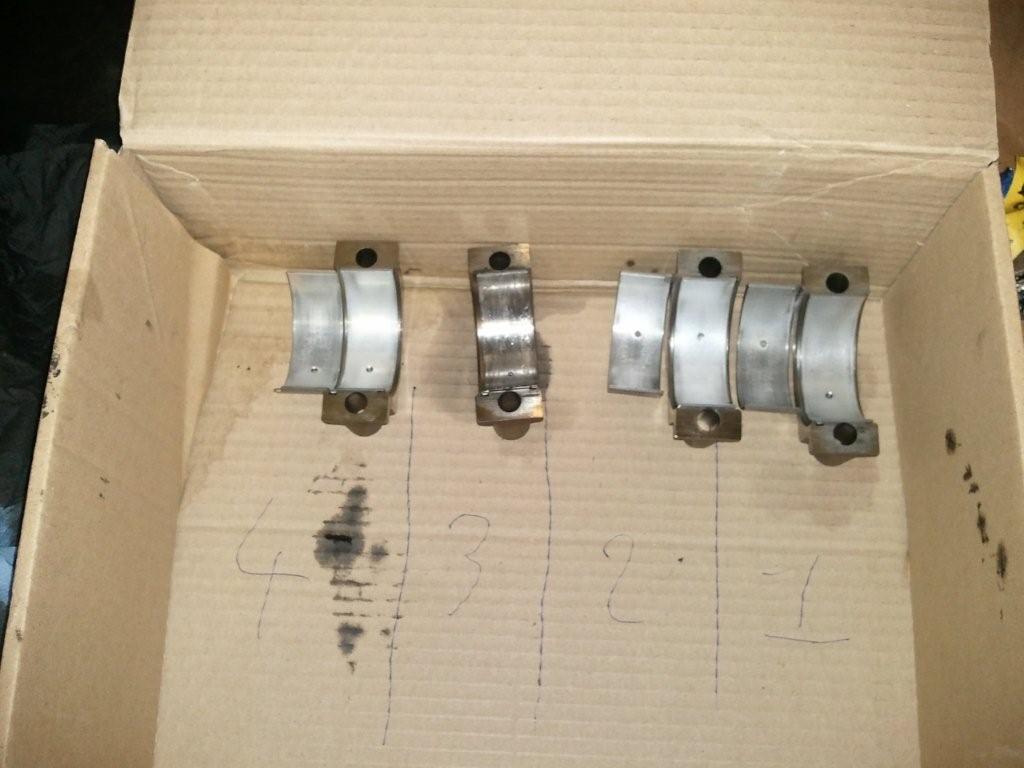

coussinets de bielle N°3 explosé:
de retour chez nous, et rapatriement du véhicule dans notre département vers la concession Nissan.

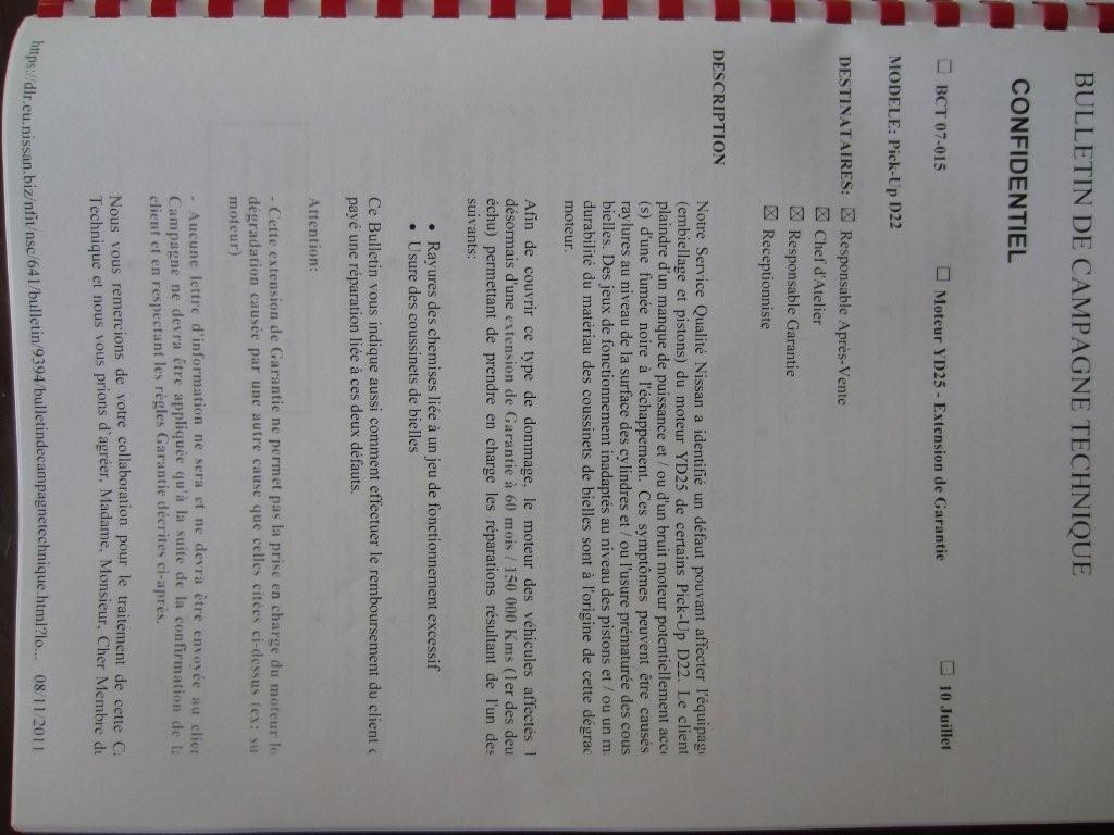

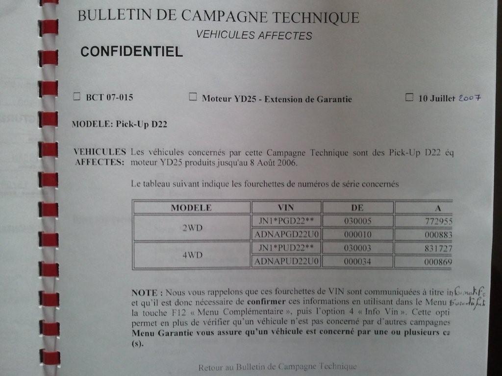

après une longue procédure envers Nissan qui dure depuis des mois, car il faut le savoir, ce problème est un vice caché du constructeur   voici un ptit courrier qui le confirme:
donc, expertise moteur par expert, assistance juridique en cours, nous décidons d'avancer les frais de réparation début avril, c'est à dire un moteur en échange standard.
après un mois et demi et 2.500 bornes, rebelote  , le même bruit dans le moteur.....
c'est du délire, un moteur neuf Bannir
de retour dans une concession Nissan, démontage du bas moteur, verdict coussinets de bielle N°4 explosé ,  ouaiiiiiissss le top du top...... quelle fiabilité impressionnante n'est ce pas!!
la semaine d'après, confirmation de Nissan du changement, du nouveau moteur sous garantie.. HHAAA!!! merci beaucoup, HOO!! Grand Constructeur Nissan
Donc, normalement, la semaine prochaine, mon D22 devrait être de retour à la maison.
voilà l'histoire,  ..
