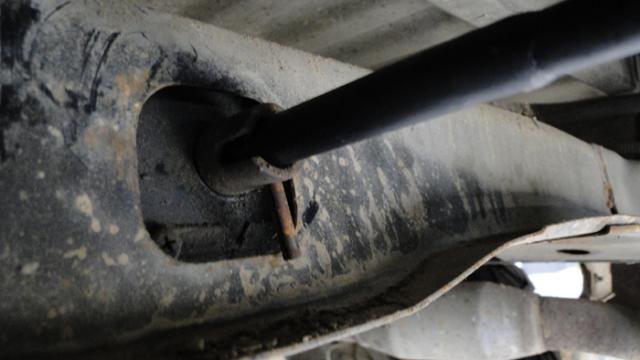

je ne sais pas si vous êtes comme moi, mais je n'avais jamais penser à sortir la roue de secours avec la cellule dans la benne.
Pour moi le hayon reste en place et ouvert, et qu'elle ne fût pas ma surprise quand j'ai voulu mettre la barre qui sert à descendre et monter la roue de secours, IMPOSSIBLE ! Shocked  Pas dans l'axe, je remercie au passage les ingénieurs de Mitsubishi.
Bon, il faut maintenant réfléchir à une alternative. Le meeting arrive et bien sûr j'en parle au hasard avec Phil, et il me dit que "pareil sur le Nissan". Sa solution, une barre fixe et un écrou soudé... Idea

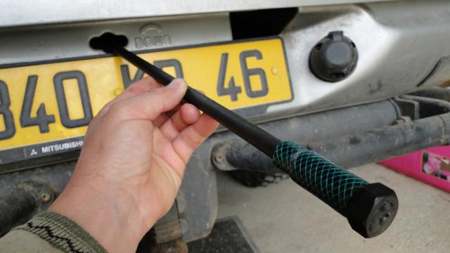

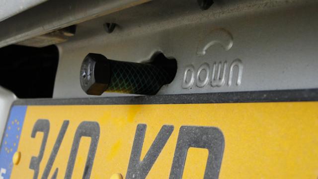

Ni une ni deux, solution adopté et voilà en image le résultat :

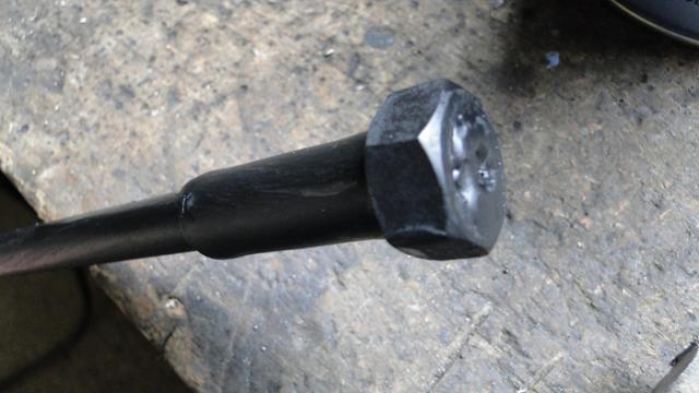

1-Sortir l'élément bizarre, le couper et souder dessus un tige longue de façon à ce qu'elle sorte par le troue de la carrosserie.
2-A l'extrémité souder un écrou, ici clé de 22 j'ai ajouté juste derrière un petit tube soudé pour augmenter le diamètre de la barre.
3-Pour éviter le bruit des vibrations et l'usure du troue de passage j'ai enfilé un morceau de tube d'arrosage vert.
4-Remettre la goupille d'origine.

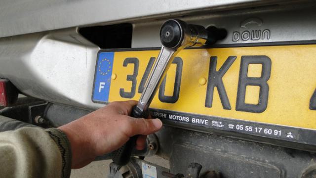

5-Maintenant avec une clé à cliquet et une douille de 22, même si le hayon est ouvert je peux sortir ma roue de secours.
6- c'est toujours en place, ça ne sort que de 4 cm.

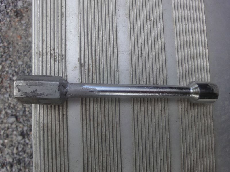

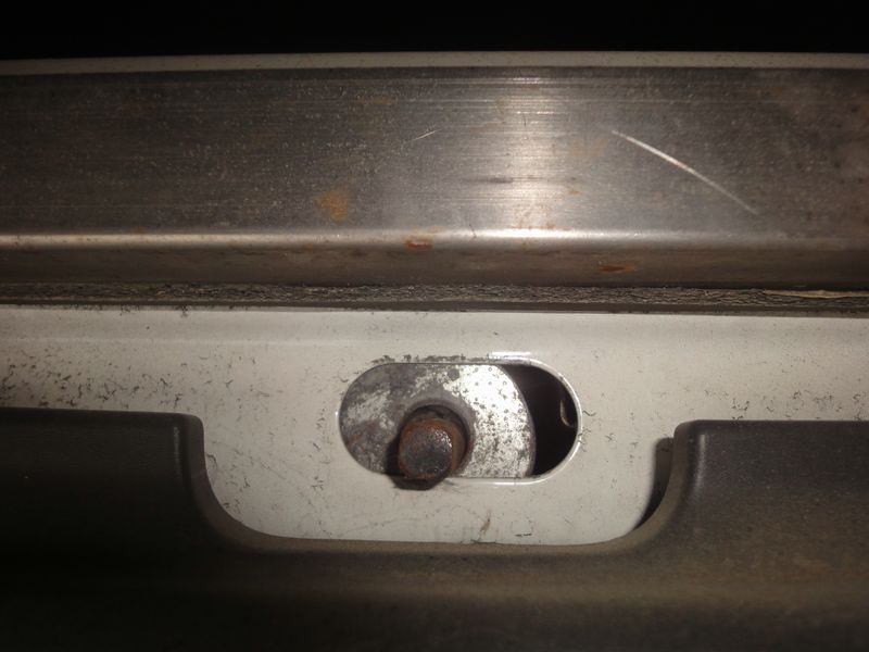

Sur le Ranger c'est pas trop merdique, ça tombe bien droit dedans l'encoche pourvu que vous ayez bien terminer la remonter de la roue de secours avec l'encoche horizontale.
mais, et c'est une bonne réflexion, et avec la cellule ?  c'est une bonne question... je me la pose aussi !

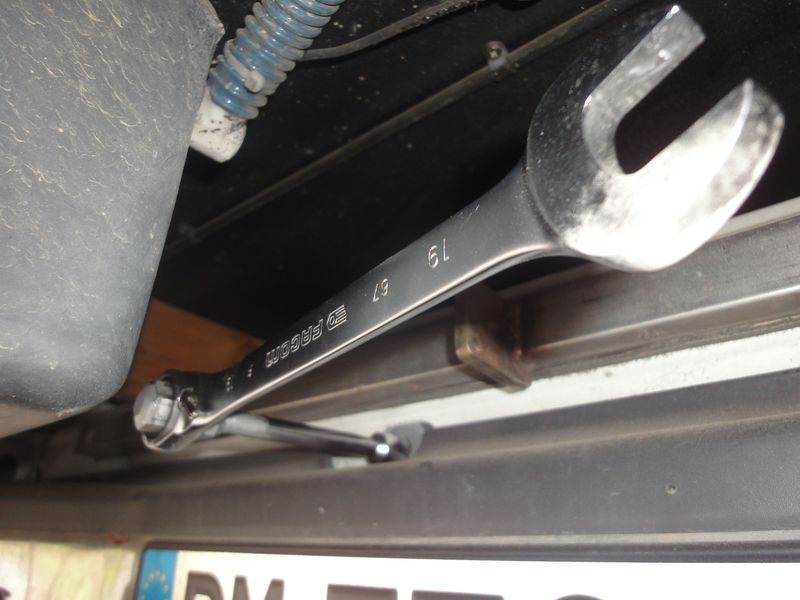

je n'ai jamais eu à me servir de la roue de secours avec la cellule, mais la petite trappe sur le marche pied cellule que j'ai déjà ouvert, tombe bien en face du trou de la manivelle, il est possible que cette dernière soit trop courte avec + 10 ou 15 cm de plus, à voir ...

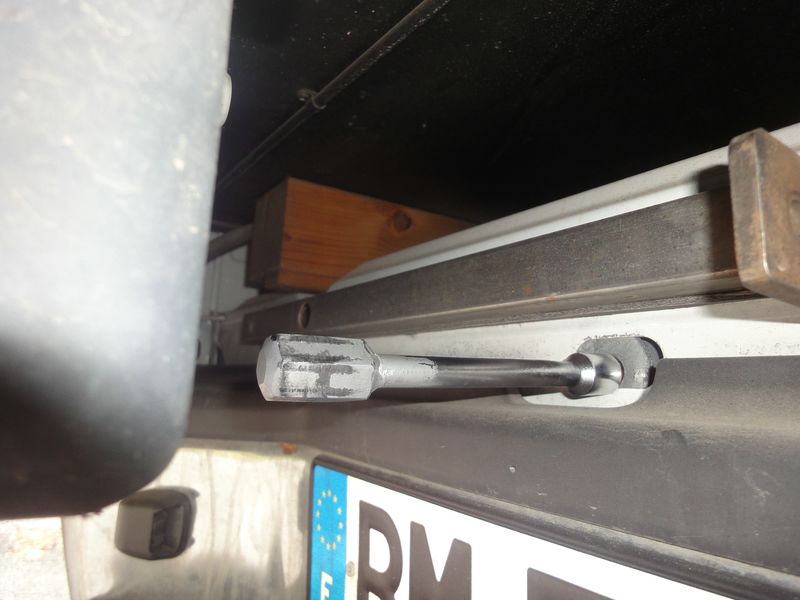

 Voici mon montage pour le nissan bien utile lors de ma crevaison début MAI .
