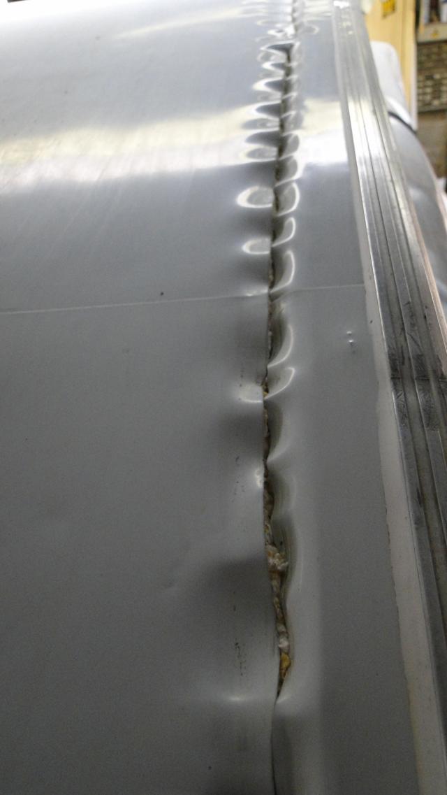

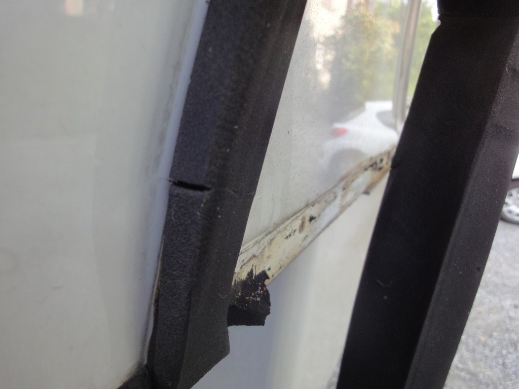

Avec mon idée de me frotter à la nature, toujours plus prêt...bon là c'est "fouatch" qui conduisait, c'était pendant le meeting. L'erreur est humaine et n'a pas d'incidence sur notre amitié.
Une branche d'un noyer qui a laissée son empreinte Rolling Eyes sur toute la longueur de la cellule.
Le but est de retrouver l'étanchéité car la structure bois n'est pas touchée.

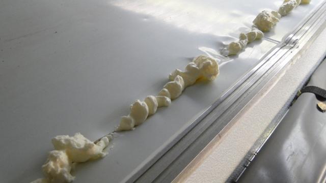

après un bon nettoyage dégraissage de la surface, moussage pour retrouver une certaine homogénéité de l'isolation.

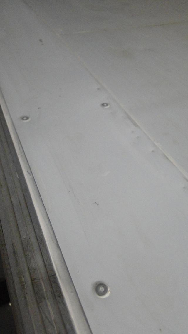

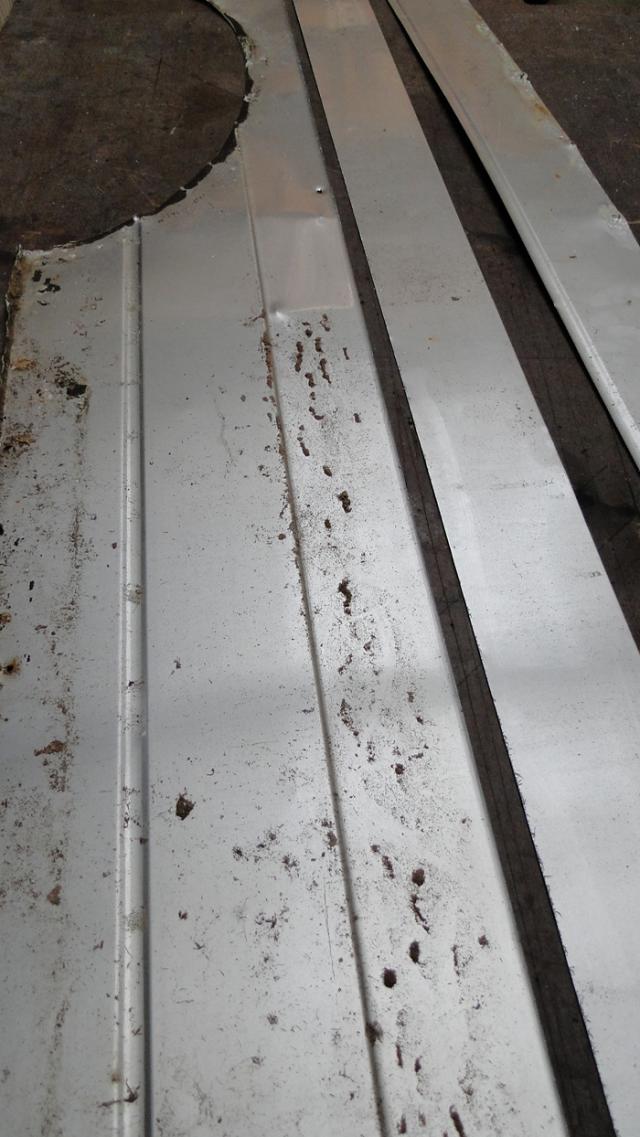

Pendant le séchage découpe d'une bande de 2.10mx10cm d'alu dans une plaque de récup.

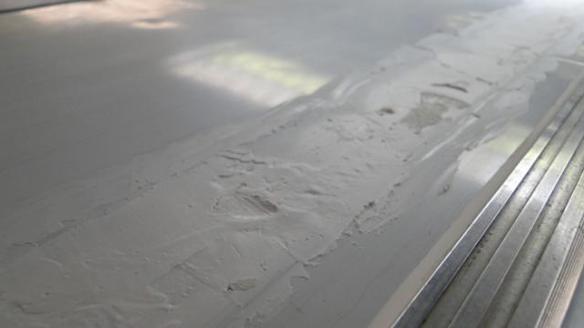

Mastiquage de l'ensemble au mastic acrylique.
La rustine est collée et popée. nikel !

 mine de rien, c'est costaud une branchette!! ou alors c'est ta cellule qui est fragile!
Bon, enfin, ça ne devrait plus prendre l'eau maintenant.

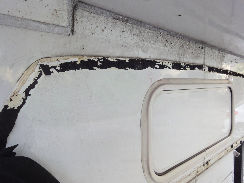

  Pour ce WE pas de sortie un peu d'entretien sur la cellule
  je commence par changer le joint de jonction entre la cellule et le porteur.
Posté le: Jeu 23 Mai - 06:23 (2013) Répondre en citant
Ah oui mais le plus dur c'est de retirer la vieille colle.
Pas d'acétone c'est sûr sinon la peinture partira avant !
Moi j'utilise "l'essence F" un grattoir tendre et renouveler les chiffons.
Tiens nous informé de ton travail !
Posté le: Jeu 23 Mai - 18:26 (2013) Répondre en citant
bonjour, pour retirer la colle ou du silicone il y un truc qui fait bien , vinaigre blanc avec une lame de cutter et j'ai appris  pendent le meeting que le vinaigre diluer dans un peut d'eau, qu’on pouvait  s'en servir comme dégraissant  pour nettoyer  les traces noirs sur nos cellules Okay et on peu aussi s’en servir dans une bonne salade    BON TRAVAIL !!

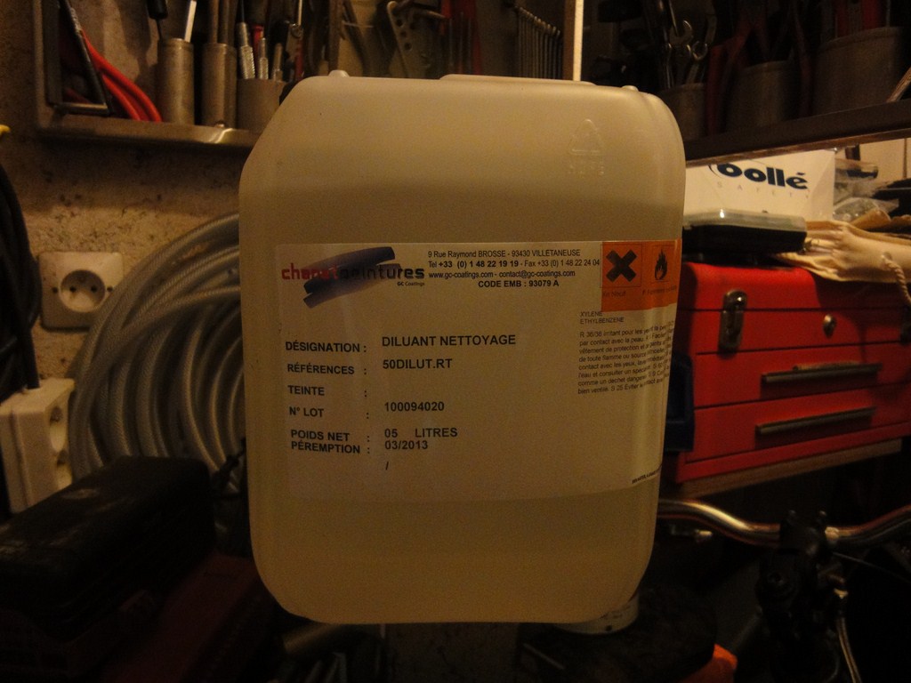

  Merci pour les conseils
  J'ai enlevé la colle avec du diluant que je me sers au travail.
Posté le: Sam 25 Mai - 08:35 (2013) Répondre en citant
Bonjour phil
Okay  GOOD JOB Mr. Green
mais on dirait que tu en as oublié un petit peu en haut à droite sur la dernière photo
