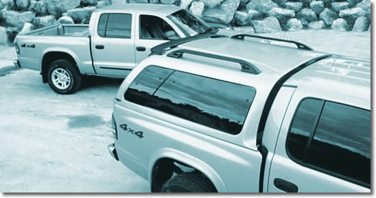

Tu ne sais pas ce que c'est qu'un hard top ??
Le hard top est l'accessoire en polyester moulé que l'on voit sur la photo, il sert à transformer ton pick up en Break.Tu es obligé de l'enlever, le stocker, pour y poser ta cellule...
Un PTAC plus faible ne signifie pas que le chassis est moins solide, seulement que sont poids à porter est plus faible.
Une de tes exemples est simple cabine ( ça veut dire stricte 2 places), et tu précises que tu en veux 4. soit attentif aux annonces...
Les pick up se vendent tous avec une benne, seuls ceux qui veulent une cellule à fond plat enlève la benne pour la poser, les cellules à fond plat se posent que directement sur le châssis du pick up sans la benne
Si tes connaissances sont si basiques,en matières de 4x4 et cellule,Je pense que tu devrais te diriger vers l'achat d'un ensemble déjà composé... car acheter un porteur, le préparer, le bricoler, le renforcer pour y associer une cellule est un peu fastidieux et couteux, tu vas te prendre la tête...
