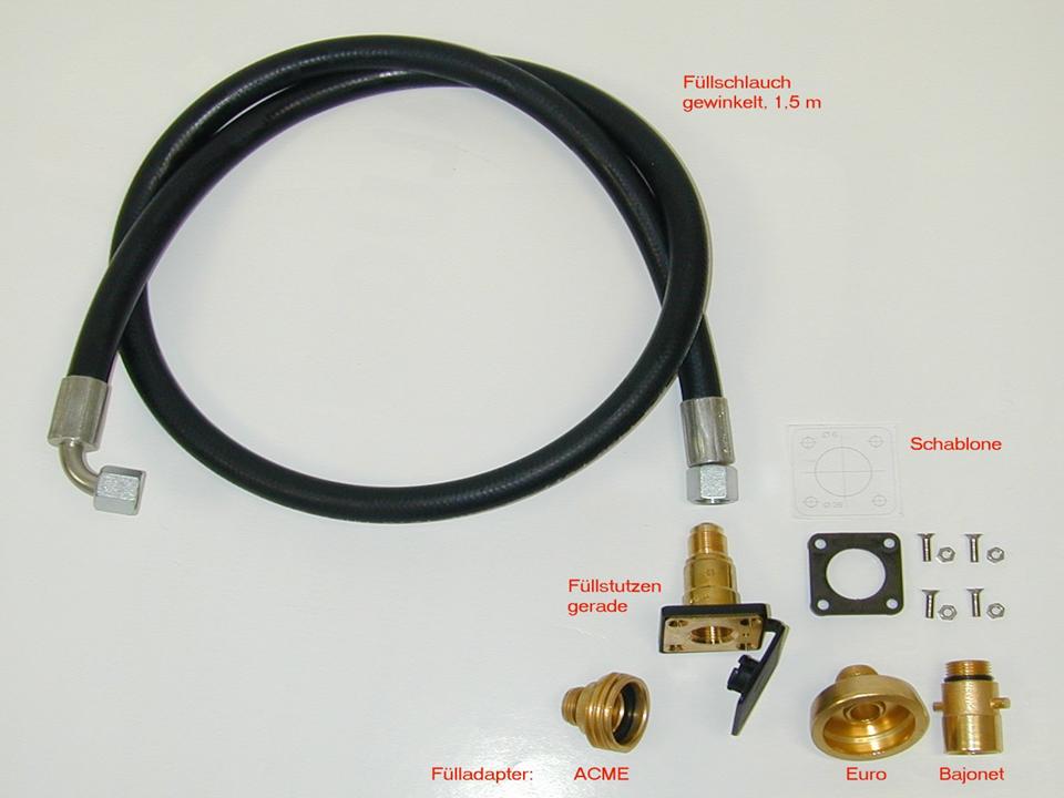

Exact sur la réglementation !  voici le kit de branchement externe env 75e
 c' est facile à monter sur les portillons de nos cellules, un peu comme le SOG
Mais d'après les CCistes rares sont les stations ou la caissière sort en courant te l'interdire, ils s'en foutent royalement parait il.
