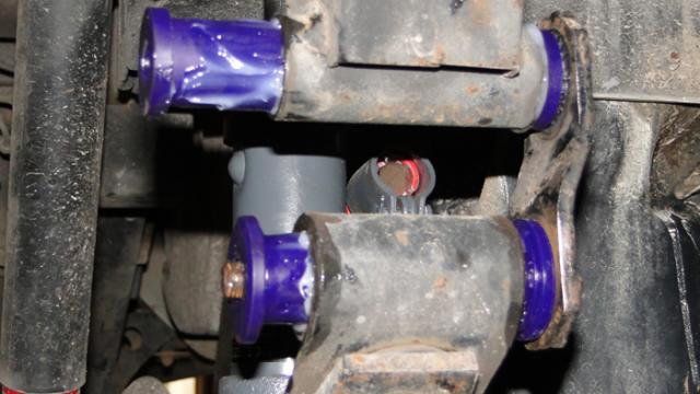

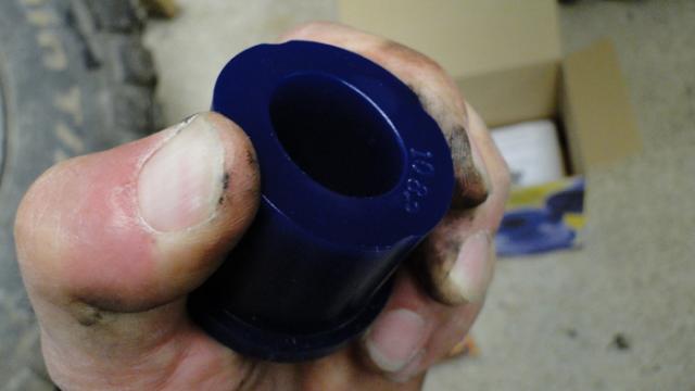

Vous pouvez constater ici que l'axe des jumelles est déporté par rapport à l'oeil des lames.
Le kit complet est arrivé par la poste, le choix est vaste, j'ai choisi made in Australia...
C'est dense et assez souple à la fois.

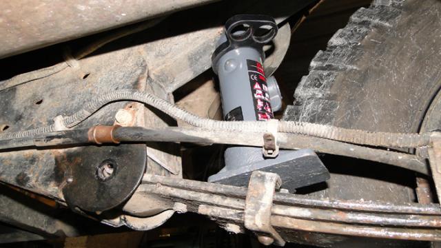

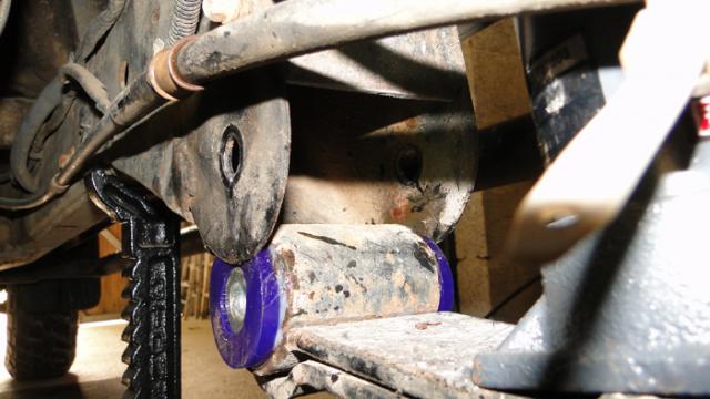

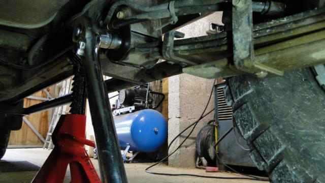

Première opération caler le châssis du véhicule le plus haut possible. et à grand renfort de dégrippant  il faut débloquer les écrous. J'ai commencé par l'avant.

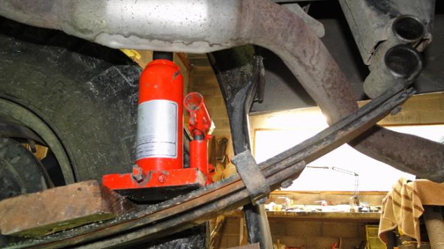

Avec l'aide d'un cric, ici un cric bouteille, mettre en "tension" la lame pour sortir le boulon.

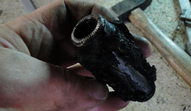

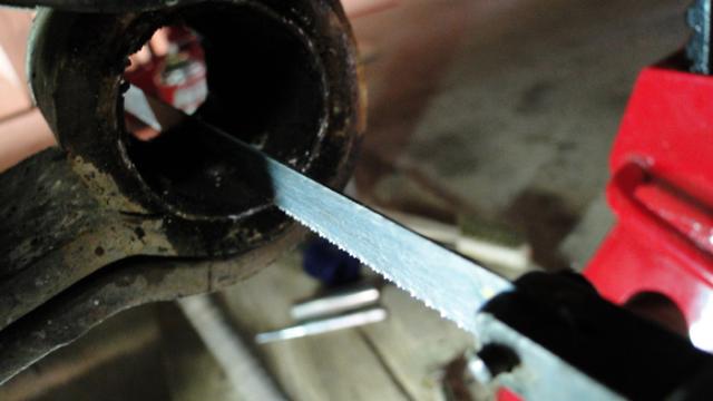

Avec le cric j'ai fait descendre l'oeil de la lame pour sortir le silenbloc d'origine. Alors là c'est le plus difficile. Il n'y a pas de recette, tous les moyens sont bons. Moi j'ai percé des trous dans le caoutchouc et fini à la scie cloche, dur dur !

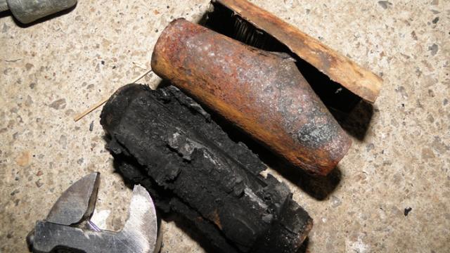

Ensuite J'ai coupé la bague.

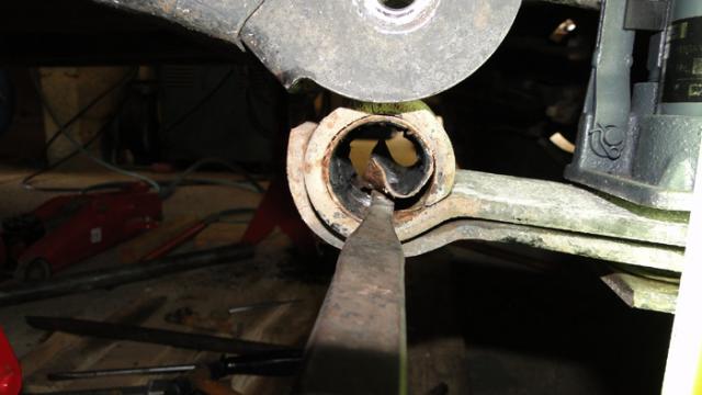

Et avec un burin, tordu et poussé la bague.
C'est tout grippé mais c'est sorti.

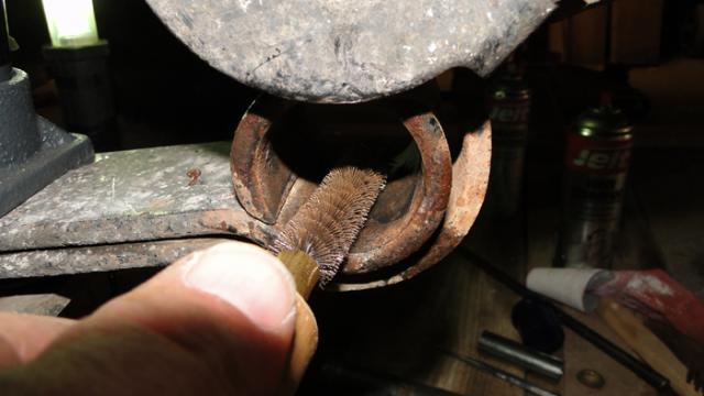

Bien nettoyer l"ensemble.

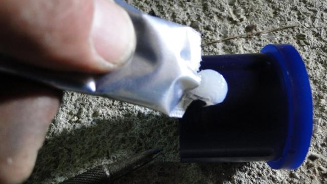

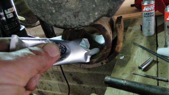

après avoir bien nettoyé l'oeil de la lame, il faut "graisser" chaque pièce avec le berlingot fourni dans le kit.
Libérer la tension quand tout est en place et ajuster le boulon/axe.

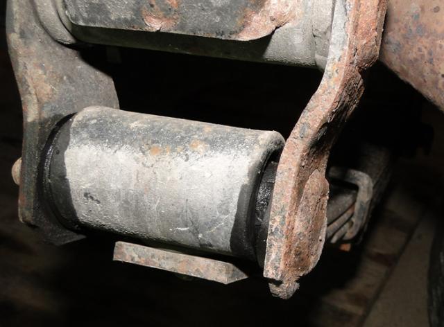

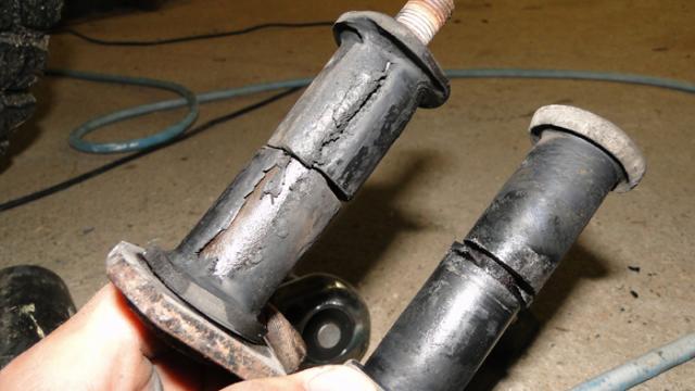

Pour les jumelles c'est plus facile, ça sort plus facilement.
Il était temps, c'est mort, presque métal sur métal d'où les bruits.

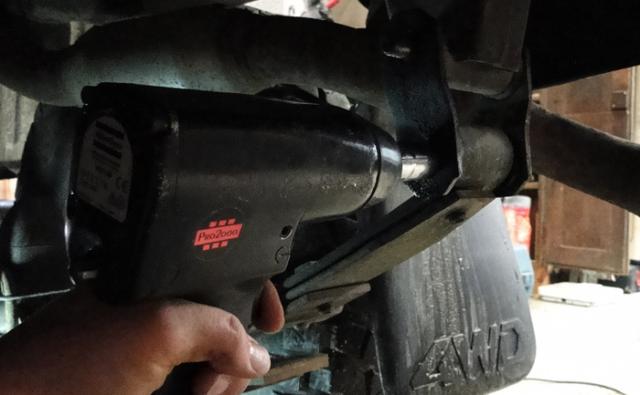

Tout bien graisser avec le produit spécial, ça rentre impec !

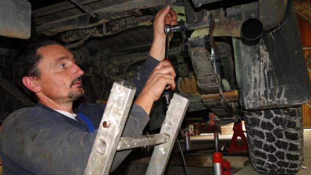

Plus que quelques coups de clés et la même chose de l'autre côté.
Si ces explications peuvent servir à vous lancer dans le cambouis, allez-y c'est pas bien compliqué...

Nous avons tous à un moment ou un autre mis de la graisse ou de l'huile, mais l'usure est là.
il faut surtout changer les silenblocs avant d'être métal contre métal.
Ca s'use très vide, c'est plus fragile et plus rond. Alors il faudra aussi changer les jumelles.
