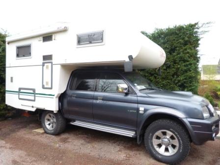

j'aimerai savoir si quelqu'un a déjà fait une reprogrammation de la cartographie sur un L200
passer de 133cv a 175cv
car je suis hésitant
Merci de m’éclaircir sur ce sujet Idea

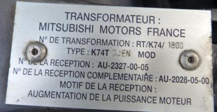

Mais celui-ci a déjà été modifié  il est en 133cv
C'est ce qu’on appelle un L200 Dakar
pour la reprogrammation je ne le fais pas.Après plusieurs et différents avis  il n'y a que BMW et Porsche
qui résiste a ce genre de modification

Très bonne info. Nos deux véhicules sont donc identiques au départ avec le moteur K74. Mais la version "dakar" de 133 cv est légale sur ta carte grise.
On peut juste en conclure que le moteur et la transmission sont capables d'absorber sans risque le petit plus. Et au niveau consommation ça donne quoi ?

La cellule clémenson est assez importante  et beaucoup de prise au vent
J'arrive a 110km/h avec la cellule sur voie rapide (Je ne prends pas l'autoroute avec la cellule )
mais j’essaie  de me maintenir a 90km/h
Pour la consommation J'arrive a 12L avec la cellule a 90km/h
je pense qu'elle est raisonnable
