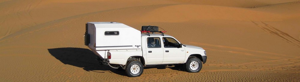

LES CELLULES SONT TOUJOURS TROP LOURDE ET TROP ENCOMBRANTE POUR UTILISER CORECTEMENT NOTRE 4X4 EN RAID
QUE PENCER VOUS DE LA CELLULE TIPI4X4
http://cellule-4x4.skyrock.com/

Moi je pense qu'elle ressemble beaucoup à la BIWAKBOX du fabricant slovène.
  http://forumcellules4x4.xooit.fr/t71-BiwaBox.htm
A peu de chose près dans les côtes ça y ressemble beaucoup mais la Biwakbox fait mieux dans le compact sur la largeur qui ne dépasse pas la benne, par contre la Tipi est mieux équipée,enfin elle le mérite d'exister, ça m'a l'air d'une construction perso bien pensé...
Belle construction,belle vidéo dans le désert, bravo !

Bonjour, je pense que pour avoir des avis constructifs sur tes projets de vente, y'avait mieux à faire que cette façon cavalière.
et bien soyons constructif!
Quand j’investis dans un tel produit, il doit être à même de pouvoir me convenir sur toutes les destinations que je fréquente, la montagne, le nord, le sud, le froid, le chaud....
Le marché des cellules est tout petit, c'est une niche et donc dans cette niche, attaquer la chose avec un produit encore plus niche est une erreur stratégique à mon sens. tu mises tout sur le poids, c'est un choix très personnel mais tu te retrouve en concurrence direct avec les aménageurs de gros 4x4, avec les hard top aménagés, avec les véhicules à toit relevable etc.. et moins avec le marché des cellules de vie qui est le marché en développement depuis 3/5 ans, y'a qu'a voir le nombre de constructeurs, c'est impressionnant!! cartech, la gazell, peregrina, log concept, RR concept, cap lander, bauges automobiles, procar, globe camper, roy création, loisirs k-oncept, PSI, clémenson, tisher, 3C cartier, RB mobile, nomad évasion, camper track, toi bientôt et j'en oublie....et juste pour la France!
Pour ce que je connais bien:
Une cellule dakar+ de 2.15x 1.80 à fond plat en plus, avec de la place, c'est 480 kgs avec faux chassis moins la benne!!!!! avec du grand confort: eau chaude, un lit permanent en 140x190, un toit relevable à parois rigides, çà se chauffe facilement, très vite et 3 couchages.
La k-hutte (la petite dernière de chez eux) c'est beaucoup moins lourd, toit relevable avec une toile [u]isolée[/u] et moins de 400 kgs aménagée, avec son lit permanent, un enfant peut dormir sur le coin dinette et le tout pour un tarif très attractif.
Va voir celle de Raymond, c'est une dakar+ mais c'est une cellule de vie, il part en grand voyage avec, c'est sa baraque, pas juste un abris, donne nous ton avis, un forum c'est aussi un lieu de partage et d'échange, pas juste sur ton produit quoi!
http://forumcellules4x4.xooit.fr/t632-La-petite-drniere.htm
Pour aller au bout de la chose, va faire un tour dans les pays nordiques, en Islande ou juste dans le nord de la France une petite quinzaine ou même au Maroc dans l'atlas au mois d'avril, ben tu vas vite rejoindre le sud car pas vivable avec la tipi tout simplement, elle n'a pas été pensée pour çà, donc çà réduit énormément son potentiel.
au fait le prix du proto2 aménagé, c'est combien?
j'aimerai aussi voir un peu plus de photos de ta finition extérieur du proto 2 car sur ton blog, je trouve que c'est très juste en finition, le reste, c'est à chacun de voir...
Ce que j'en pense, c'est que c'est bien d'avoir un nouveau constructeur sur le marché, il y a de la place pour tous mais ce produit ne m'intéresse pas....à ce jour, trop typé à mon gout.
Avec des sous, ce pourrait être une 2 éme cellule pour faire du raid éventuellement.
Mais en fait le challenge de faire rentrer tout çà dans une petite cellule est bon, le poids est à la hauteur du confort qu'il y a, rien de plus mais l’essentiel est là.
je fais et ferai toujours un gros distingo entre une cellule de baroud pur, la tienne en l'occurrence et une cellule à vivre partout, par tous temps et tout le temps, ce qui n'est pas le cas de la tipi qui est destinée aux zones très tempérées ou chaudes.
voilà, c'est clair je pense.

Je te remercie de ta réponse
J'avais vu la cellule de Raymond qui me semble un très bon choix. II est vrai qu'une cellule fixe c'est un plus mais ça reste pour un programme dédié au voyage, la contrainte étant d'avoir à remettre la voiture en configuration d'origine quand on revient de voyage ou bien d'avoir un autre véhicule. En revanche c'est l'idéal le poids en moins grâce à la suppression de la benne et le toit relevable rigide obligatoire pour l'isolation. Au passage j'émets des doutes sur l'isolation d'une cellule pourvu d'une tente de toit dacron.
Pour ma part j'ai choisi de ne pas mettre de toit relevable sur ma cellule pour les raisons suivantes:
  • le poids dans les hauts,
  • comme il n'y a pas de douche à l'intérieur on est donc soit assis soit allongé, (douche à l'extérieur)
  • il y a aussi le surcoût,
  • et le toit fait partie de la structure pour une cellule légère.
    En ce qui concerne l'isolation c'est un vaste sujet: Pour commencer le bois est un isolant naturel, j'ai testé le proto 1 en traversant les Pyrénées par les chemins de crête: nuits à 2700m (ok c'était au printemps avec des nuit a 0°C), puis en janvier 2012, 3 nuits dans le Moyen Atlas au Maroc par – 10° la nuit.
Résultat ma chérie m'a imposé l'eau chaude au robinet pour le proto 2 mais à part ça on a pas du tout souffert du froid. La cellule étant petite, elle se réchauffe très rapidement quand on fait chauffer de l'eau pour les pattes ou le café du matin. Pour les très grands froids ou les régions nordiques je vais prévoir de toute façon une isolation intérieure supplémentaire et un chauffage type Webasto en option.
Je cherche à faire une cellule compact sans modification de la suspension même en TT ,facile à poser et déposer de la benne en quelques minutes par une seule personne et sans vérins, pour pouvoir utiliser la benne de la voiture en semaine et partir en week-en sans contrainte. J'essaye de proposer quelque chose de cohérent et me semble-t-il différent de ce qui existe déjà niveau finition, aérodynamisme, équipements, prix. Qu'un amateur de voyage en cellule légère et confortable puisse se faire plaisir sans se ruiner avec une fabrication française, ma prévision tarifaire étant tout équipée à moins de 15 000€. Précision: le proto 2 me servant de test j'ai volontairement choisi de laisser les renforts apparents. Sur les futures cellules la partie polyester et la finition sera améliorée.
Pour conclure il faut de tout pour faire un monde et il serait miraculeux de contenter tout le monde avec un seul produit, je pense que toutes les cellules du marché on leurs potentiels voyageurs!

Mon avis sur ta cellule compacte.
Si par principe je roule avec un double cabine, c'est que j'ai une famille. Et dans ce cas, une si petite cellule ne me semble pas adaptée. Pour manger et dormir à plus de deux il faut beaucoup de place.
On pourrait imaginer rouler avec une remorque équipé et une tente de toit, à "l'Australienne".
En revanche si tu partais sur une simple cabine ou éventuellement sur une cabine approfondie la longueur de la benne permettrait de faire une cellule compacte très cohérente.
Nous n'avons pas d'informations sur les cotes intérieur, tu devrais te mettre dedans dans toutes les situations et faire des photos.
Un détail encore qui me concerne aussi, c'est l'angle de sortie.
Les pick-up "Européens" sont très/trop long à l'arrière pour peu qu'on y ajoute un attelage, et là commence les labours....Visuellement les cellules avec un pan coupé à l'arrière sont très belle mais pas toujours utile. Ca dépend des parcours que l'on souhaite faire.
Je ne peu en tous cas que t'encourager à pousser plus loin et réaliser ton "rêve".
Echanges d'idées et de points de vue, à suivre donc !
