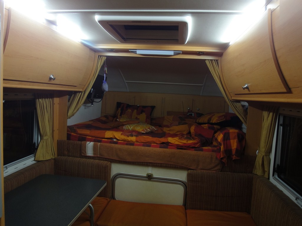

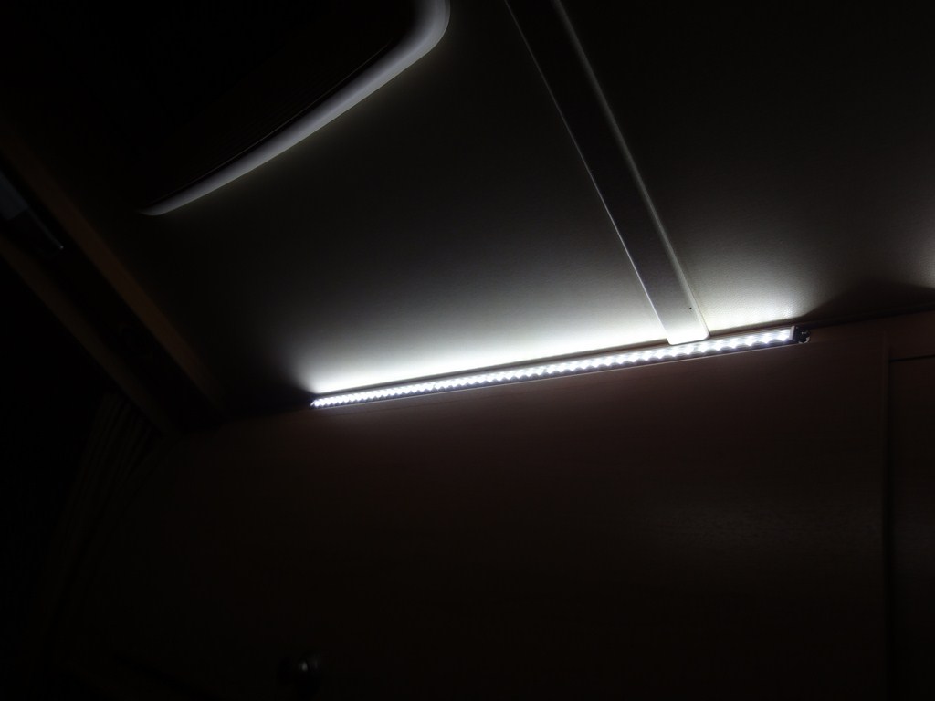

  Moi j'ai monté des rampes achetées chez APB - ENERGY (www.apb-energy.com)
   1484 route d'annecy charvonnex
    TEL:04.50.27.30.11
  Peut- être pas loin de chez toi???????
   Voici quelques photos de notre montage.
