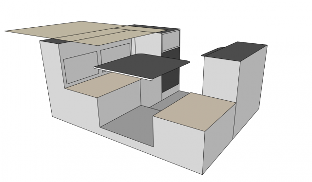

l'aménagement sera à peu près çà.
Plan 3D rapidement fait par Loisir K-oncept
[img]http://i83.servimg.com/u/f83/12/94/17/71/cid_dd12.png[/img]
descriptif:
- Porte latérale.
- En entrant à gauche, cuisine AR: évier, puis cuisson, rangements dessous amputés par le pan coupé, avec du léger dans les placards bien sur.
- Frigo 60 L à droite, accès facile int/ext + rangements gamelles et autres...
- Coté gauche: Dinette latérale surélevée sur une estrade de 10 environ qui cache le passage de roue + rangements, avec 1 banquette AR de 75 et une grande de 120 en face pour manger à 3 sans problème, 4 avec un tabouret en bout.
- Couchage pitchoun sur banquette 120 x 55 ou lit dans la longueur (avec table en bas) d'environ 100 à 75 de largeur et environ 180 de longueur. Confort pour un adulte en léger travers, il y aura 1.90/1.95 de longueur.
- Le sommier relevable sur vérins est un 1.40 x 1.90, comme avant.
- Eau 80/100 L et batteries au sol, centrés à l'avant.
- Chauffage gaz dans le coffre de la banquette avant, une bouche coté dinette pour les petons et une bouche direction la couchine, là ou on fait à mancher!
A l'extérieur:
- coté droit (porte), un grand coffre de rangement environ 50 x 50 x 80: table, chaises, BBQ...
- Coté gauche, coffre avec boiler en 12 V qui tourne en roulant uniquement, gaz (2 x camping gaz de 3 kg), outillage, sangles etc...
Voilà pour un premier jet!

Voici le plan fournis ci-dessus :
Mais visiblement le pan coupé à l'arrière n'a pas été dessiné ?
Personnellement depuis le passage sous la branche de notre cellule, je suis persuadé comme toi qu'un toit relevable est LA bonne formule.
Je surveille donc les bonnes infos dans ce sens et cette belle cellule qui va naître  Okay
Posté le: Mar 28 Mai - 22:37 (2013) Répondre en citant
hello! merci et désolé d'avoir posté au mauvais endroit...
Effectivement, le pan coupé (en bas à droite) n'apparait pas mais n'a pas de répercussion sur l'implantation générale.
