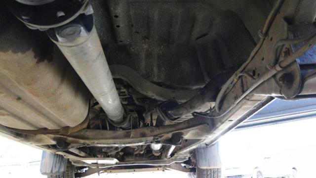

Qui a fait faire un réservoir plus grand en remplacement de celui d'origine,
ou a ajouté un réservoir supplémentaire
Sur mon ZUZU il y a 70 de carburant, et j'aimerai passer a 110/120 litres.

C'est une très bonne idée. Mais il te faudra commencer par faire de la place entre les longerons pour mettre soit deux "gourdes" de même type comme celui d'origine. Soit un modèle de grande capacité que l'on peu trouver chez les équipementiers 4x4, mais ce n'est pas donné...
Pour laisser de la place il faut déplacer ou modifier l'échappement et là ce n'est pas évident.
Pour ma part j'ai choisi de raccourcir et sortir sur le coté. (Je ferais un sujet la dessus, bientôt.)
Maintenant la place est libre mais mon choix n'est pas arrêté sur le modèle de réservoir.
J'y "cogite"   aussi !
L'idée de me balader avec des jerrycans de gasoil ne me plaisait pas alors je crois qu'un réservoir de grande capacité est une meilleure solution, à suivre.....
