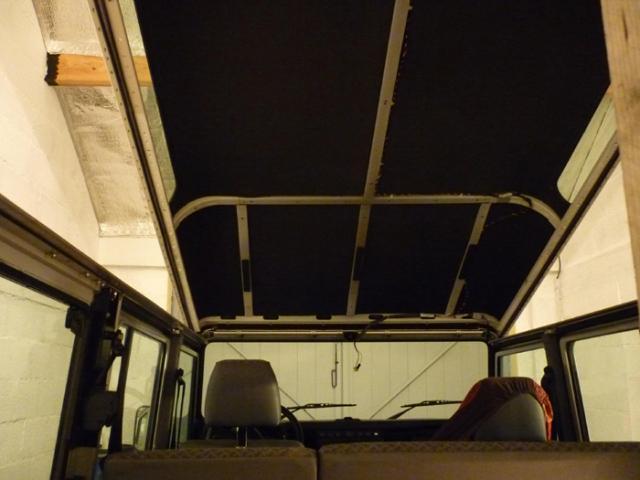

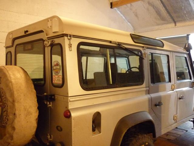

Alors, la liste des étapes:
- Démontage pour la prise des cotes et les commandes de matériaux.Remontage pour continuer à rouler.
C'est là qu'on voit que sans le toit, y a plus rien qui tient.....

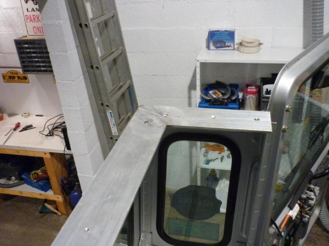

- Pose d'un cadre plat en alu de 80x5 tout le tour, sauf au niveau du pare-brise.
- Fabrication du tour de porte Ar.
- Mise en place de la charnière à piano sur le pare-brise, avec une bande de bâche pour l'étanchéité (vu sur une autre construction).
-Isolation du toit, avec passage des fils pour les lumières et un ventillateur qui devrait limiter la condensation.
- Pose des supports de joints de portes sous le cadre alu.
- Pose des cornières et du rail pour recevoir la toile.

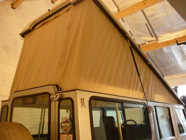

Ben pour la toile, j'ai commandé de la toile à store extérieur étanche et je vais jouer de la machine à coudre......

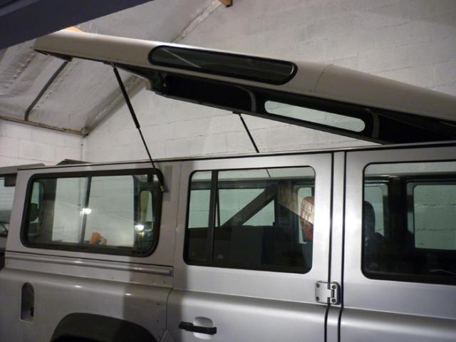

Les vérins sont arrivés hier soir, alors aujourd'hui c'était "mise en place".
Je les ai mis à l'extérieur car je manque de place dedans, à cause du cadre alu qui est tout plat, entre autre.
Vu que c'est facile d'accès, je les déposerais pour l'hiver. (Peut-être).

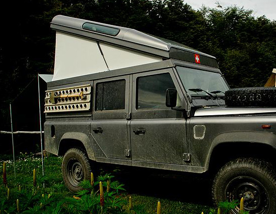

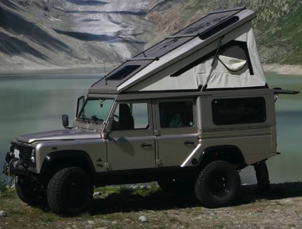

Salut Bazin, Houlà non, c'est un concept bien connu, je ne fais que recopier, et en plus light en plus!!
Exemples :
Posté le: Jeu 19 Déc - 12:24 (2013) Répondre en citant
Ca avance bien, mais on dirait que l'ouverture de ton toit est moins importante que dans les exemples ci-dessus ?

Je monte à 2m à partir du plancher.
Ben , on verra à l'usage! mais je pense que ça va nous suffire.

Oups,  pour la hauteur, c'est un peu juste pour tenir assis en haut.....en effet.
Je n'avais refléchit qu'à tenir debout mais pas du tout à la position assise pour "monter au lit".
Hemmmmm, et bien va falloir cogiter vite maintenant.

Pour ton problème de hauteur change le sens d'ouverture de tes vérins ou avance juste leur point d'ancrage plus a l'avant ! Rien de bien insurmontable a ton stade

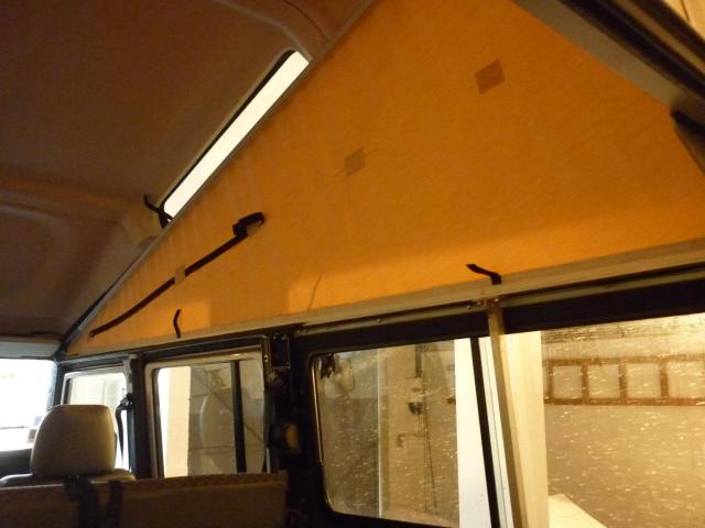

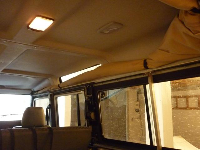

Posté le: Sam 1 Fév - 14:50 (2014) Répondre en citant
A wadepit94,
Merci, j'ai en fait décalé les points hauts et acheté des vérins un peu plus long, ce qui m'amène à 2,15m, là c'est bon.
Toile posée, photos à venir.
Suis en cours de fabrication des housses des matelats.

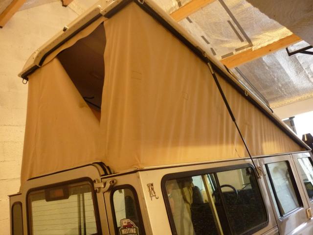

Posté le: Sam 1 Fév - 18:15 (2014) Répondre en citant
Les photos ouvert / fermé:
Hé ben, je suis bien plus à l'aise avec une truelle, un chalumeau ou un poste à souder qu'avec une machine à coudre, l'enfer!!! C'est un sacré métier pour arriver à faire quelque chose de propre et droit!
Mais bon, ça devrait aller jusqu'au test sous la pluie   on va bien rire...enfin, j'espère pas trop quand même.
