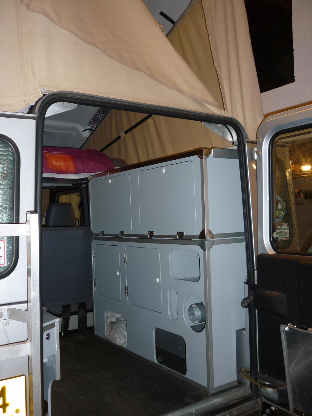

Bonsoir à tous,
Le land est fini, prêt pour les vacances!! Enfin, prêt pour le test.
Tous les meubles sont construits sous forme de blocs démontables. Ca me parait pratique pour les montage/démontage et le stockage.
Un problème notable: la peinture des meubles, pourtant de qualité, se raye assez facilement. Bon, c'est pas du stratifié ni du formica!

Bonjour Fouatchette & fouatche,

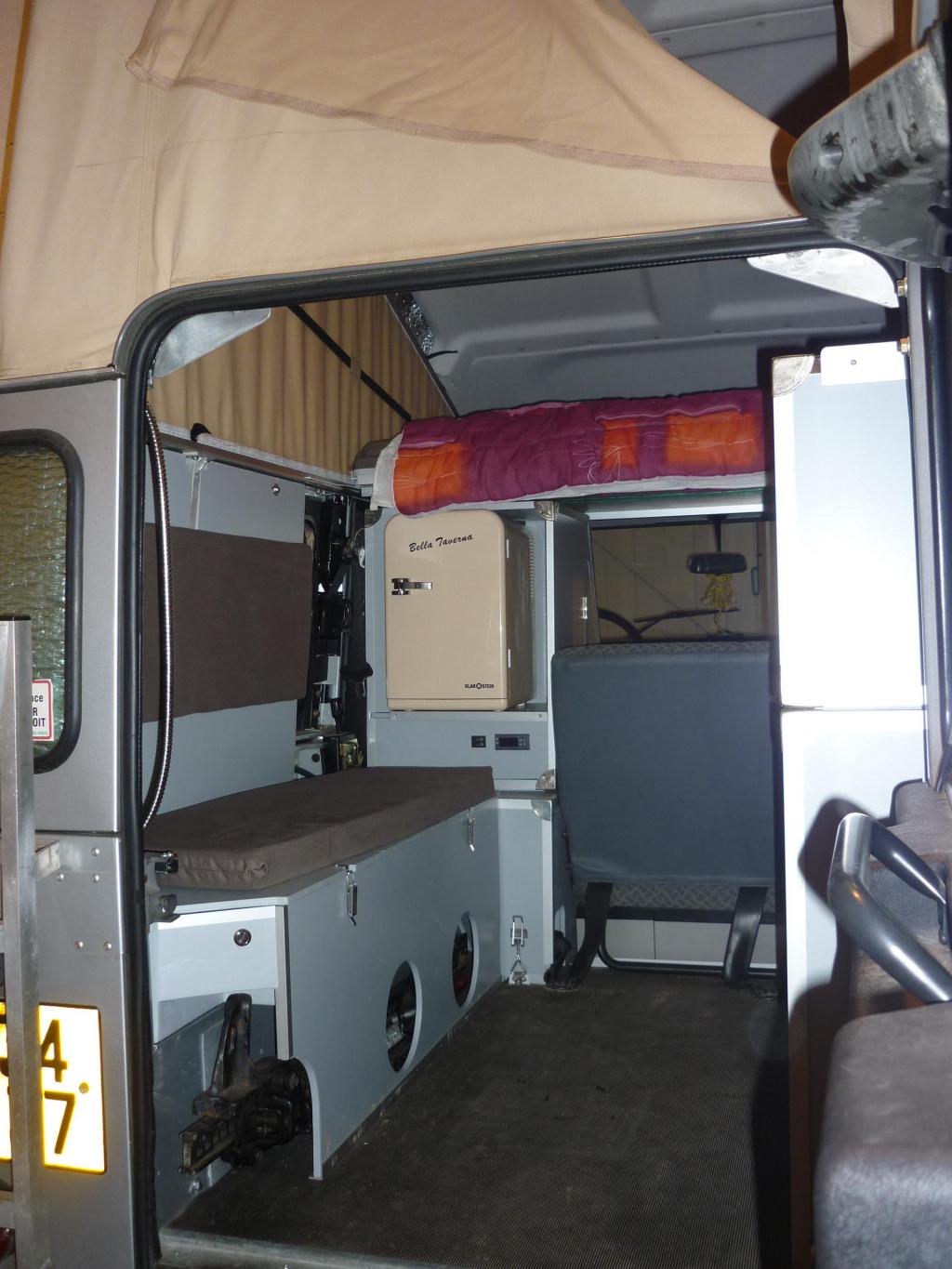

Ah oui ! c'est bien joli cet aménagement mais le frigo des sixties alors là c'est le top
Bon j'espère que toute la famille a de la place pour ranger ses affaires et qu'il ce prépare de très belles vacances....et de beaux bivouacs !
Je vois que tu as fait une petite échelle alu fixe, coté plaque d'imat', c'est pour quoi ?
Un gros travail cet aménagement de DEF 110, et vraiment complet.
Donc on se donne RDV à la rentrée sur le fofo pour le résultat final avec photos et impressions "in situ"...
Encore bravo pour le taf !

Ha ce frigo..... c'est la solution de remplacement: une glacière peltier.
A l'origine, ça devait être un frigo peltier intégré.......mais après plusieurs essais et malgré des dissipateurs thermique balaises, rien n'y a fait, les modules peltiers ont grillé les uns après les autres, sans raison apparente, et j'ai fini par abandonner le projet.
Posté le: Jeu 28 Aoû - 20:53 (2014) Répondre en citant
Bonsoir à tous,
A ce frigo........après un essai de quelques jours : ne pas acheter ce modèle, car même pour une glacière, ça ne baisse la température que d'à peine 10°C.
Rien à voir avec ma vieille glaicère peltier agée de 20 ans.
Bref, faut que je vais prendre autre chose.
Pour le reste, les aménagements nous conviennent bien, c'est pratique, confortable, pas de bruits parasite.
Content.
