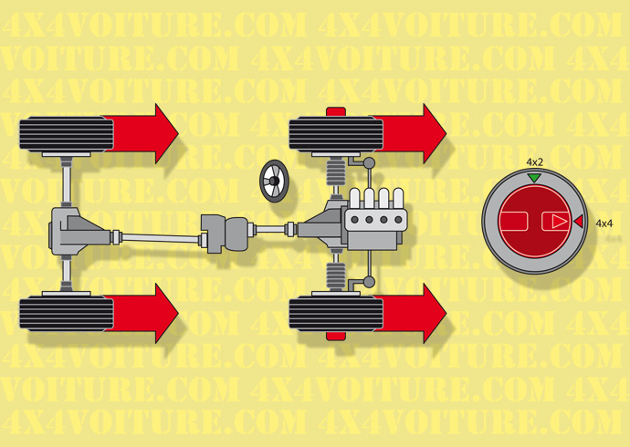

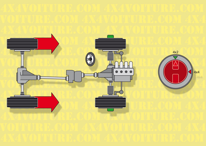

Les moyeux débrayables ("HUBS" ou "LOCKS")
Situés sur les deux roues avant du véhicule, ils permettent de "débrayer" les roues du pont avant, évitant ainsi à ce dernier de travailler et donc d'en diminuer l'usure.
C'est très simple, mais encore faut-il ne pas l'oublier ! Pour engager les moyeux débrayables, tournez les sur "LOCK". Pour les libérer, tournez les sur "FREE". Vérifiez que les repères triangulaires du moyeu concordent l'un à l'autre sur la position désirée.
Lorsque les moyeux sont sur "FREE", vous libérez l'essieu avant et l'arbre de transmission de façon qu'ils ne tournent pas. Ceci permet de réduire le bruit et l'usure lors d'une conduite 4X2.
  • Ne conduisez jamais avec un seul moyeu engagé.
  • N'oubliez pas de mettre vos moyeux débrayables sur "LOCK" lorsque vous voulez passer en 4X4 : en effet, lorsque vous passez en 4X4, même si un témoin s'allume sur votre tableau de bord, si vous n'avez pas préalablement "locké" vos roues avant, vous resterez quand même en 4X2 !
  • De même, n'oubliez pas de mettre vos moyeux débrayables sur "FREE" lorsque vous voulez être en 4X2 de façon prolongée (parcours sur routes nationales sèches, en ville, etc.: en effet, lorsque les moyeux sont engagés alors qu'on est en 4x2, ils entraînent l'ensemble du pont avant et l'usent inutilement.

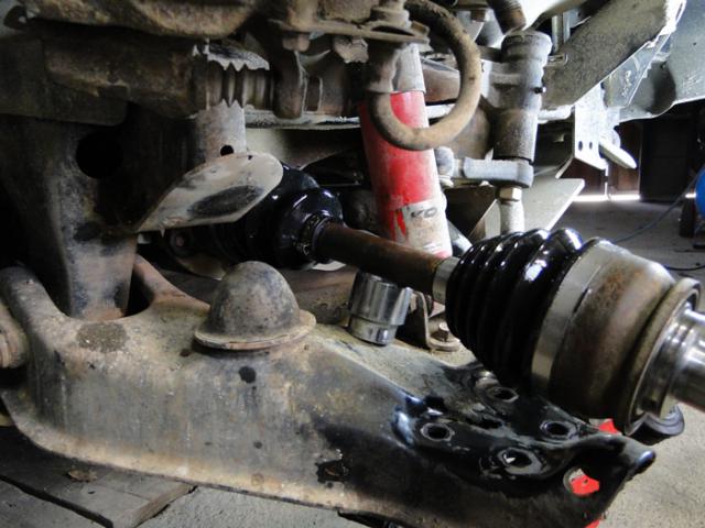

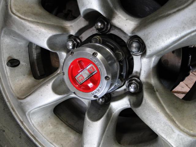

A l'occasion du changement des soufflets de cardan, j'ai monté des moyeux débrayables renforcés AMV.
C'est très simple à installer il faut juste avoir une pince pour les "circlips".

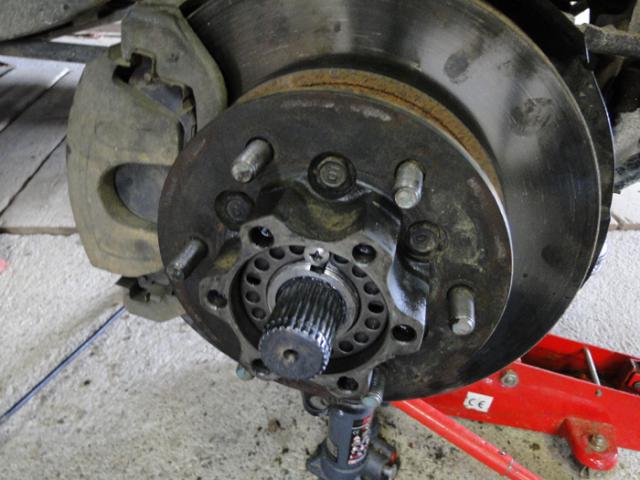

En revanche pour les changements des soufflets, c'est plus long
Voilà le roulement est en place et bloqué.

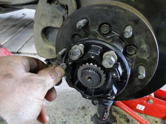

Maintenant je visse la platine du moyeux débrayable à la place de celle d'origine. Et après remettre le circlips avec sa rondelle de calage sur l'axe cannelé.
6 vis à mettre en place et voilà !
Nickel je roule en courte avec juste les roues arrières motrices. Sur du terrain stabilisé c'est parfait pour les manoeuvres, ça ne force plus sur le train avant. Je vous informerai à l'usage sur autoroutes et nationales si le principe de ne pas mettre en action (via les roues avant) la transmission avant est un bon coup pour l'économie de carburant..........
