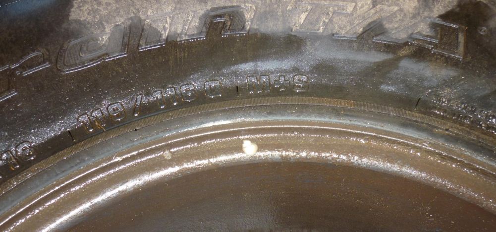

J'ai une crevaison lente sur une de mes roues: BF MUD KM1 sur jantes Performance TX 16x7.
Rien de bien grave à priori: certainement une crasse entre le talon du pneu et la jante.
Alors passage au produit moussant et là, surprise: c'est la jante en elle même qui est poreuse!!!
Et même pas de choc au droit de ces fuites!
Photo à l'appui:
Alors, bien sûr ces jantes ne sont pas neuves (8 ans), et oui, j'ai fait un peu de TT.
Mais sachant qu'elles sont 5 fois plus chère que des Modular.....ça ne devrait pas arriver si tôt.

Pour pouvoir prolonger la vie de ces belles jantes, pourquoi ne pas mettre des chambres à air ?
Sur les jantes tôles Modular ou autres la peinture ne tient pas très longtemps et la rouille arrive très vite.
Posté le: Dim 2 Nov - 15:44 (2014) Répondre en citant
Hello,
Ce sont des jantes tubeless et les pneus aussi.
Pas bon de mélanger les deux types.
J'ai fait une réclamation auprès de l'importateur qui a transmis au fabricant.......à suivre sans beaucoup de chance de résultat.
a déconseiller fortement et même interdit
très gros échauffement sur le pneumatique
risque d, éclatement

et la fissure va continuer de se prolonger . ça se repare bien maintenant les jante alu .
j en ai deja fais reparer , et je n ai jamais eu de retour .
Posté le: Dim 9 Nov - 21:03 (2014) Répondre en citant
Ha ben mauvaise nouvelle, ce n'est pas une jante de poreuse mais 3 sur les quatre......
J'ai en effet déjà fait réparer une jante alu voilée sur une autre auto et tout va bien depuis. Mais c'est tout de même 150€ la jante.
Mais là, 3 poreuses sur 4!!! Donc si je les fais réparer et que ça se reproduit ensuite ailleurs??
Non, je préfère changer de jantes.
