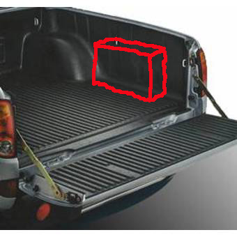

Je pense installer fixe et définitivement, le chauffage dans la benne.
Protégé par un caisse en alu. Les branchements électriques et gaz oil seront ainsi toujours en place.

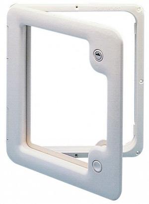

Le tube d'air chaud sera juste à emboîter au dernier moment via une trappe, quand la cellule est en place.

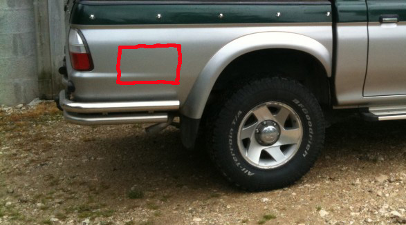

A l'extérieur je prévoie une trappe type CC pour l'acces à la maintenance du chauffage.

Selon les fabricants, ces chauffages devront rester hors d'eau. Il est possible de l'installer sous châssis avec une protection pour les éclaboussures comme sur certain camping car, mais pas de passage à gué. C'est pour ça que dans la benne c'est une bonne place. C'est suffisamment haut et bien protégé. Une petite isolation phonique peut aussi être mis en place dans la boite de protection alu. De toute façon la partie entre les passages de roue et les feux arrière sont perdu, les cellules amovible ne remplissent pas cette espace.
Attention tu as remarqué en enlevant ta benne ( oh pardon  Embarassed  ) que les tôles extérieures et intérieurs de la benne ne communiquent pas, il y a un vide entre les deux. Il faudra donc faire une découpe des deux pour créer un coffre en une seul pièce. Personnellement c'est une idée que je mettrai en place des deux cotés de la benne, afin de ne pas perdre de place. A tes outils.................

Je trouve ton idée pas mal. Penses tu qu'entre les deux parois il y a 15cm
Un webasto fait 14cm. Je ne pourrai pas faire de caisson dans la benne car la cellule passe au ras de la benne
