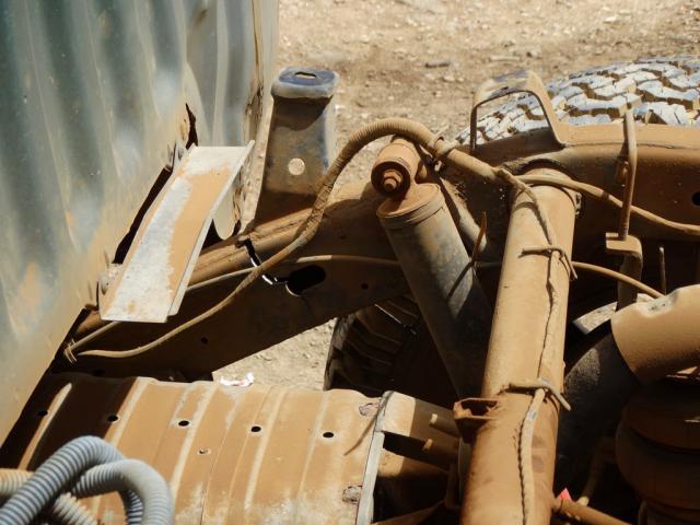

Vous comprendrez facilement pourquoi on va passer a une cellule a toit relevable

Ah bien maintenant je comprends mieux le changement urgent de cellule.
Mais c'est surtout la bagnole qu'il faut changer..........Vous avez une autre solution ?
Oh la tuile, trois jours de vacances et crac  Shocked  ! Bin merde !
Comme nous l'avons souvent souligné sur le forum, c'est le porte à faux arrière qui sollicite le châssis, surtout avec les boudins gonflables.
Et toujours au même endroit...

Pour la voiture en arrivant a la maison je pensais changer le châssis (d’occasion comptez 1500 euros et beaucoup d’heure de mécanique). J’ai un ami mécanicien dans le poids lourd qui me dit que c’est réparable. Il m’a envoyé vers une boite qui répare et modifie des châssis
J’étais très septique a l’idée que cela pouvait être réparé mais bon j’y suis allé
Le chef d’atelier a regardé et a reconnu que les soudures des Marocains étaient parfaite mais bon on n’avait pas soudé le châssis sur un marbre.
Donc il a dessoudé le renfort qui avaient été posé, pigé le véhicule au sol, tout remis a la cote et ressoudé des renforts des deux cotés (cout 850 euros très raisonnable a mes yeux).
J’étais inquiet par rapport au control technique mais cette entreprise est habilité pour les travaux sur châssis donc il n’y aura pas de souci. Bonne adresse à garder.
Donc je vais remettre notre nouvelle cellule dessus.
Lorsque j’avais déposé la benne au Maroc j’avais constaté qu’un support de benne était cassé depuis longtemps car la patte cassé était bien rouillé. Je pense que le véhicule avait déjà eu un problème avec l’ancien propriétaire (confirmé par le réparateur français). Mais bon quand on achète un ensemble si il faut démonter jusqu'à la benne pour tout vérifier.
Enfin on ne s’en tire pas trop mal.
