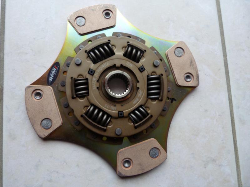

Demain Embrayage sur le L 200
remplacement de l'embrayage d'origine par un renforcé

J ai également commandé mon embrayage chez Euro 4x4
qu elle modèle as tu commandé
J ai commandé un renforcé avec 4 patins sur le disque

Bonjour.
Embrayage renforcé revêtement en métal fritté

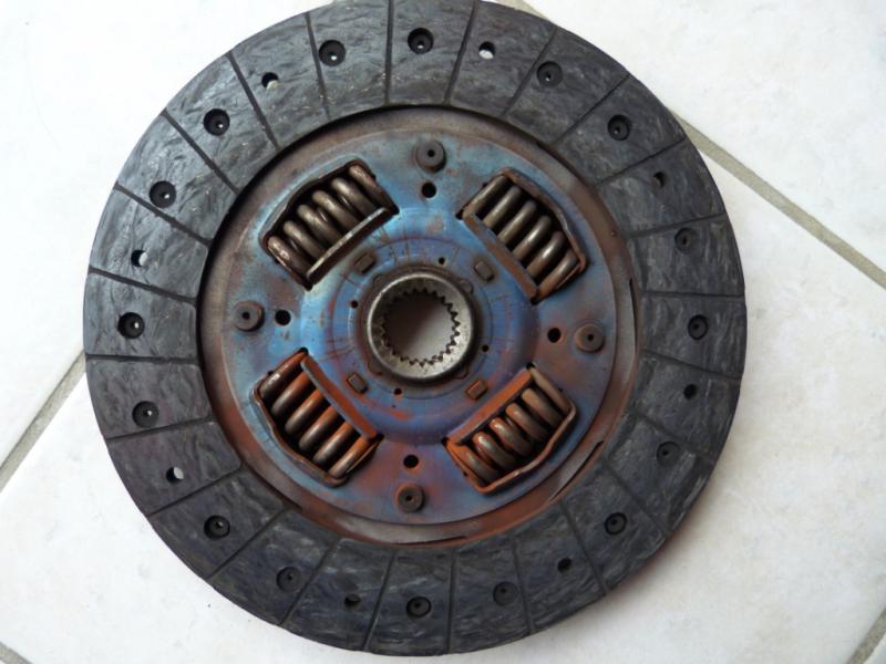

Embrayage classique ayant beaucoup chauffé

j'ai également remplacé le roulement pilote
il commençait à gripper  sur l'arbre primaire
après essaie les vitesses sont plus douce a passer et meilleur reprise
