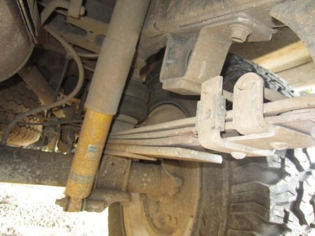

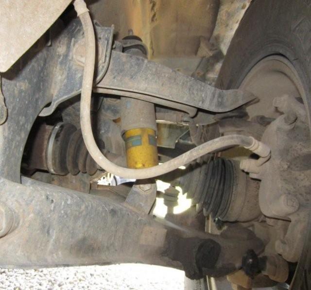

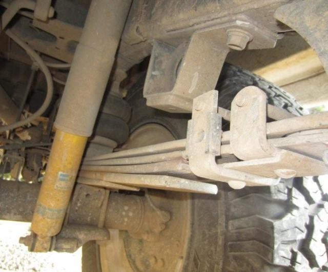

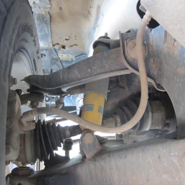

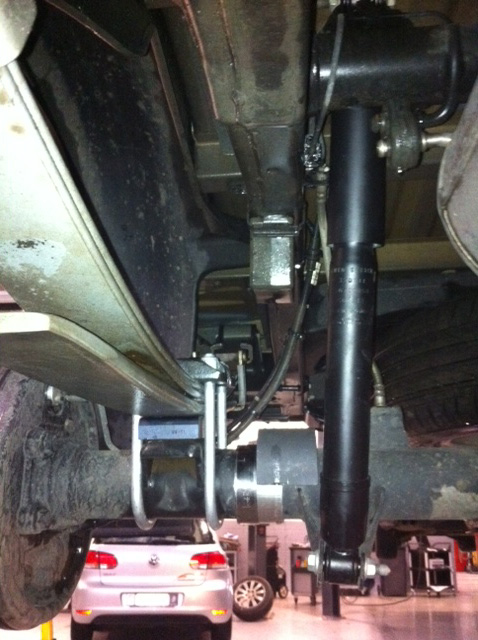

:hello:salut Cedrico on pourrait avoir une photo de tes suspension , pour me faire une idée un peut plus détailler de ton matos actuelle,je me pose la question qu'est qui se passerait ci en cas de casse sur les lames en sachant que nous avont plus de butée, qu'on a du enlevé pour pouvoir posser les boudin , je me pose cet question car a ma dernier sorti je me suis fait une pettit frayeur ,une de mes lames été décalait j'ai deviser les 4 boulon qui maintien l’ensemble puit je les es redresser , j'ai eu chaud , j’espère que tu trouvera une solution .

merci pour les photo Cedrico Okay tu aurait pu la laver un peut avant je voit que tu a les même matos que moi sa me rassure un peut, je penser que t'avais plus que sa en matos donc ta un large choix pour t équiper Okay merci pour les renseignement sa ma réconfortais dans ma décision a suivre
Posté le: Sam 15 Sep - 14:16 (2012) Répondre en citant

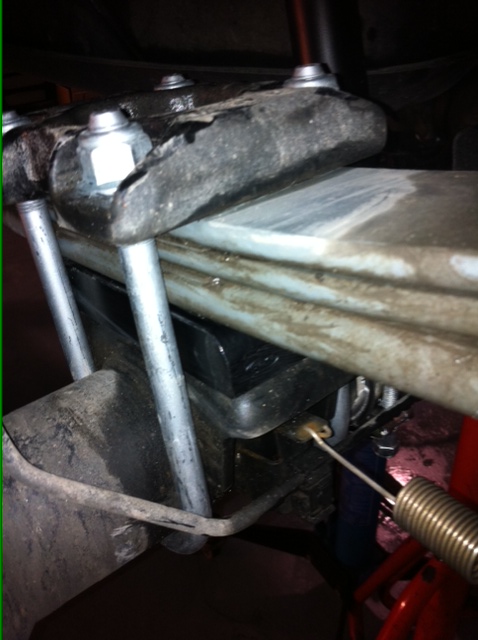

 et vous appelez ça des lames de renforts ?
Désolé je n'ai pu résister à la tentation de vous taquiner un peu
