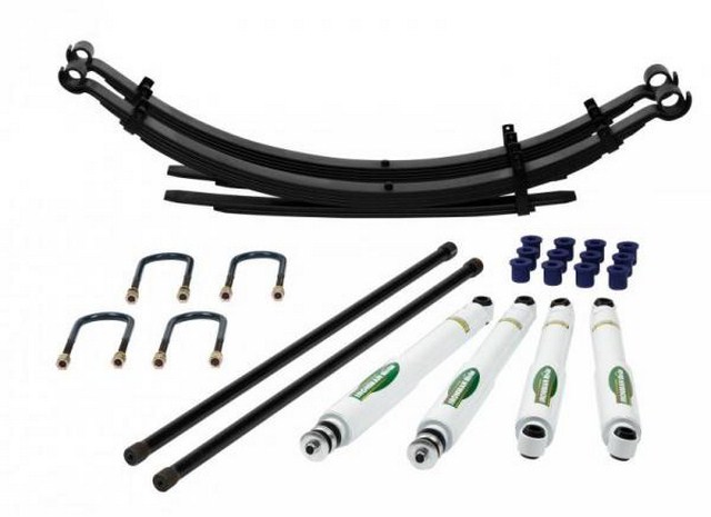

bonjour ,suite a mon idée de changer mes lames qui son d'origine,j'aimerait avoirs votre avis sur ce kits qu'un pro ma conseillé; le prix totale poser 1300 ht il ma dit que c le top tu top Rolling Eyes il me parait raisonnable

j'avais regardé les kits lames et suspensions dans plusieurs marques, ironman et OME se tenaient en prix.
Idea  ton véhicule sera rehaussé +5cm environ.

Visiblement tu souhaites revoir toute la liaison au sol.
Ca semble cohérent, mais les barres de torsions sont peut-être en trop ?
Si celles d'origines te semblent un peu raplaplat tu peux les retendre.
Dans notre configuration, c'est surtout l'arrière qui souffre.
Attention, dans les kits il y a différentes résistances "HD, Médium, Response, et Elite". Pour les lames il y a même du "renforcée".
Il y a entre 100 et 200 euros d'écart......
Le choix est difficile !
Si tu veux mon avis il me semble que "médium, avec lames renforcée" serait le mieux.

bonjour, merci a tous pour vos conseil Okay je vais essayer de vous détaillez un peu tout sa ,mon pu qui a 280000 km au conteur et a pas mal souffert dans le passé il appartenait a un maçon et il sent servait comme camion benne donc il transportait des palettes de ciment,sable plus d'une tonne et j'en passe bref il le charger comme un âne ,au contrôle technique on ma signaler que mes suspensions était fatiguer, plus le poids de la cellule. Résultat il est urgent que je les changes ci je veux continuer a rouler en tout sécurité pour résumer, le kit est de la marque ironman ; 2 lames medium renforcé, 4 amortisseurs response ,2 kits rides ,1 jeux de bagues et 1 jeu de barre de torsion, je sait que c'est un gros budget mais j'ai cherchais tous les combinaisons possible et méditait sur les conseils de nos chers membres du fofo et il me semble que c'est une bonne combinaison ,par contre je n'ais pas tout compris pour la rehausse de 5 cm de plus est ce que c'est une bonne ou une mauvaise chose

Pour les +5 cm, c'est une version quelque peu "commerciale" !
Les lames étant neuves donc plus incurvées, tu vas gagner 5cm dans le passage de roue, mais à vide bien sûr.
Quand tu auras installé la boite, ça ne se verra plus. Sauf que ta voiture devrait être bien de niveau.
A l'avant, ça ne devrait pas bouger même avec des barres neuves. En effet, le meilleur réglage se situe quand les cardans sont horizontaux ou à penne plongeant vers les roues, ce qui ne fait pas gagner de hauteur.
Mais c'est évident, avec un ensemble amortisseurs et suspensions neufs ton véhicule sera plus confortable en conduite.
