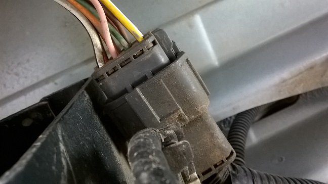

Bonjour a tous
Je fais un appel aux possesseurs d’Isuzu modèle après 2012
Pour brancher ma cellule je suis a la recherche d’un plus après contact dans le compartiment moteur
Si parmi vous il y a un spécialiste D-max  merci de m’indiquer l’endroit

Bonjour Jmdouest,
Je ne sais pas ou se trouve le + après contact dans le compartiment moteur, mais sache que tu as à l'arrière gauche, dans l'aile, un  connecteur carré,  ou vient se brancher le faisceau pour l'attelage, et là, tu as 1+ après  contact.
En principe, sur la prise remorque 13 plots, c'est le n° 10.
