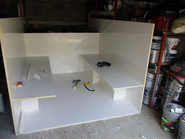

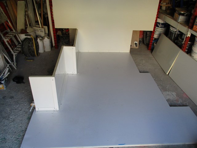

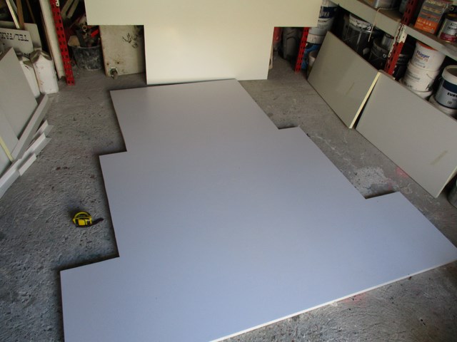

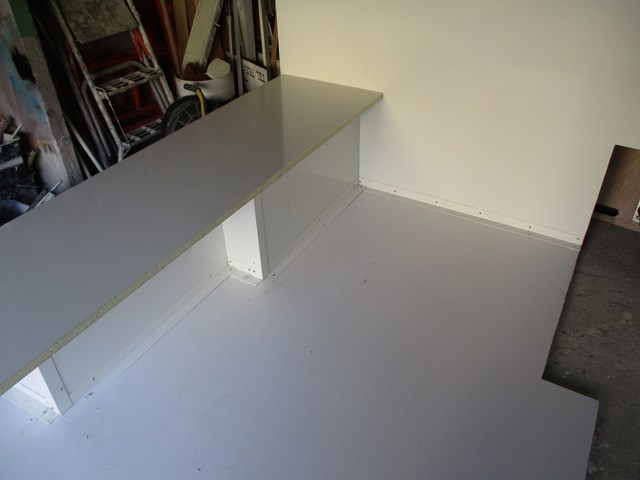

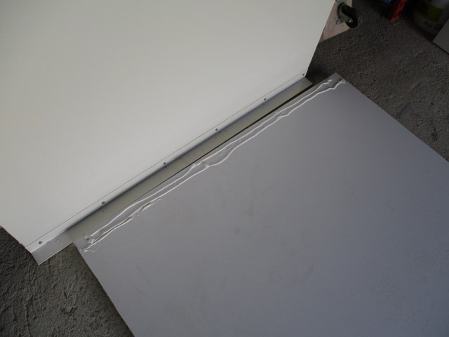

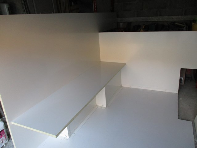

bonsoir a tous, depuis quelque année  me trottait dans ma petite tête l'idée de me fabriqué ma cellule et bien voila depuis une semaine j'ai attaqué les travaux, pour la cellule je me suis inspiré de ma cellule actuel , avec pas mal de modif largeur fini 1.80m pour une longueur de 3 m et la hauteur fini 1.40m  Mr. Green si vous avez des conseil  ou des remarque je suis preneur, voici quelque photos,
Idea
Okay l'ensemble sera coller et visser

Bravo, tu te lances. Okay  C'est quoi comme matériau?
Posté le: Mer 2 Nov - 21:13 (2016) Répondre en citant
merci pour vos encouragement je n'en demandé pas tant Embarassed c’est des panneaux sandwich en alu que j'ai acheter chez le marchant du coin, pour l'instant je reste dans mon budget, car je récupére tout ce que je peut récupérée sur l'autre cellule , fenêtre, porte ,réservoir d'eau, le frigo et le gaz , ce weekend si il fait beau je monte la nouvel cellule sur le pickup , car pour l'instant  j’ai pas encore réfléchi pour les pieds, la quelle  est vide on peut la porté a deux personne ...

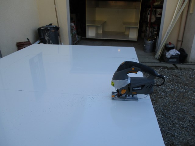

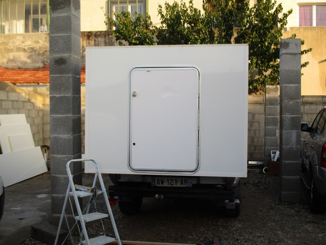

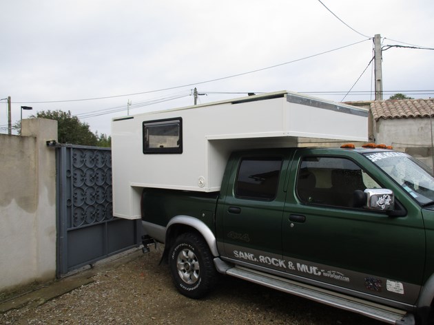

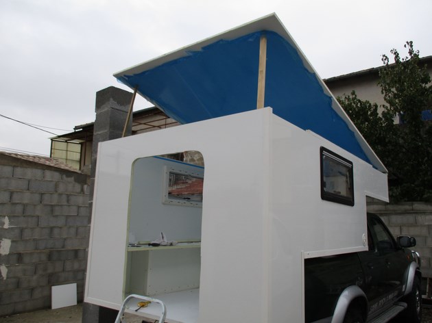

pour mes supporters quelque photo Very Happy , porte posé, toit posé,  les deux fenêtre posé et la cellule posé sur le pu, ce weekend découpe des panneaux latéraux a suivre ....

Très beau travail ! Plein d'enthousiasme et de talent le gars Bazin  Okay
Tu as bien raison on n'ai jamais aussi bien servi que par soi même.
Si je comprend bien la situation, tu as completement désossé la cellule que tu avais acheter avant pour récupérer les divers éléments ?
Et le toit relevable c'est prévu en toile ou en rigide ?
De toute façon je surveille la suite des travaux......
Et pense à faire aussi un toit sur les piliers en attentes, la neige arrive, ça fera un chouette garage pour tes véhicules et cellule  Mr. Green

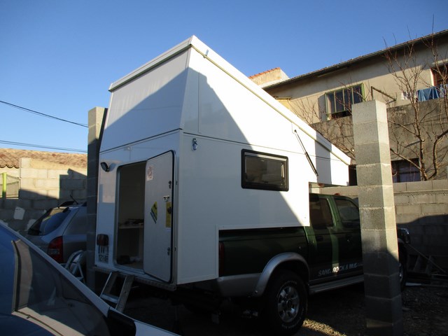

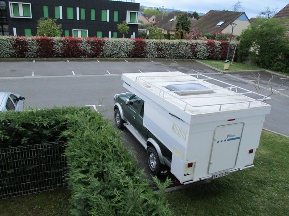

bonsoir a tous , de retours pour vous donnée des nouvelles  de mes travaux, ça avance  lentement mais surement , il est vrais que si j'avais un toit j’aurais pu bossé un peut sous la pluie et la neige Very Happy et aujourd’hui c'est le vent impossible d’ouvrir le toit donc pas de photo du toit ouvert, j'ai quant même posé les feu , le projecteur, les vérin , le toit et les cotés sont fait avec les même panneaux que la cellule , fixé  avec des charnière, dans l'ensemble je suis plutôt satisfait  voici quelque photo

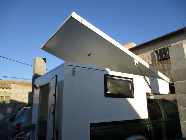

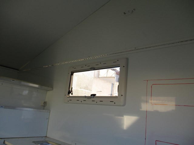

bonsoir, merci merci  Embarassed pour les bivouac ! je pense que j’aurais fini courant le mois de mars si tout va bien, car il y a encore pas mal de boulot , le plus compliqué est fait le reste devrait suivre, quelque photo du toit

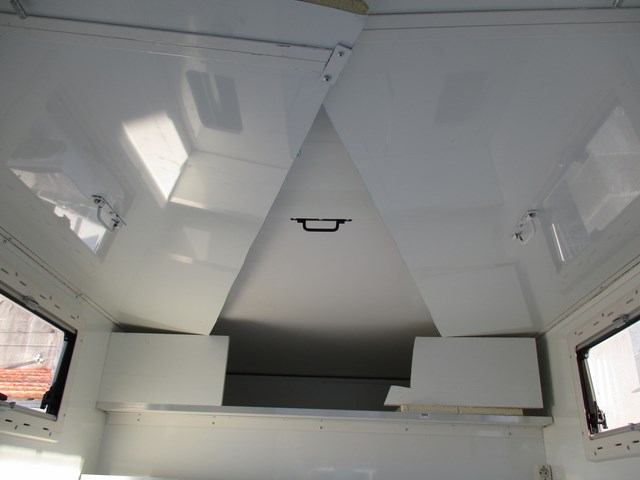

Posté le: Sam 14 Jan - 17:26 (2017) Répondre en citant

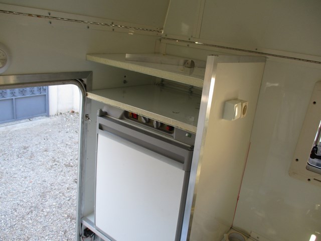

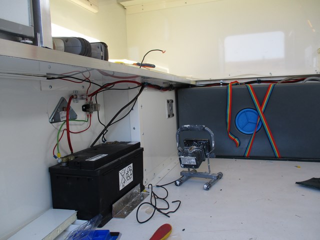

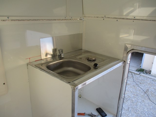

hello, je sais pas si je suis au top Mr. Green , mais très satisfait de ma petite réalisation jai presque fini l’intérieur il me reste encore pas mal de finition a faire sur la cellule, on a va attendre que la température remonte un peut , deux photo de mes installation réservoir posé , batterie posé,frigo posé et meuble évier et gaz fini
