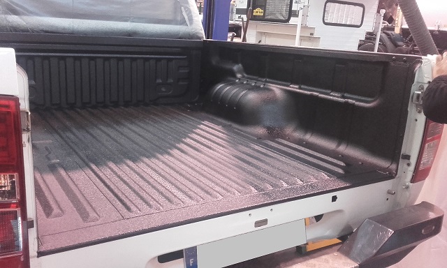

Cela fait quelques temps que je voulais essayer le kit de protection de benne Raptor de chez Upol.
Ce kit existe en noir ou teintable.
Je l'ai acheté cet été au salon du 4x4 de Valloire chez Euro 4x4 parts.

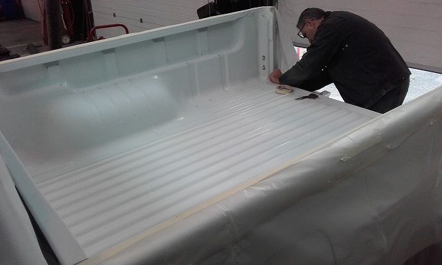

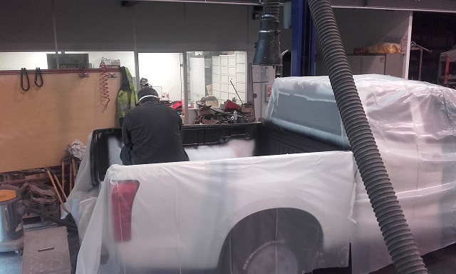

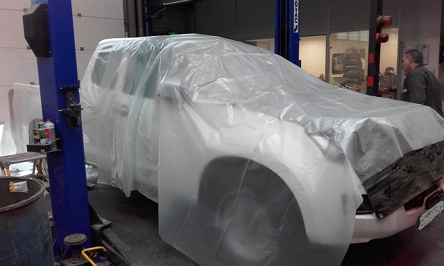

J'ai poncé ma benne avec du papier 280 et caché les parties que je ne voulais pas peindre.

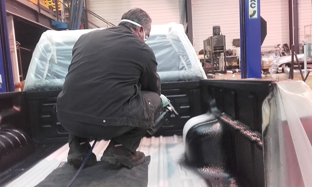

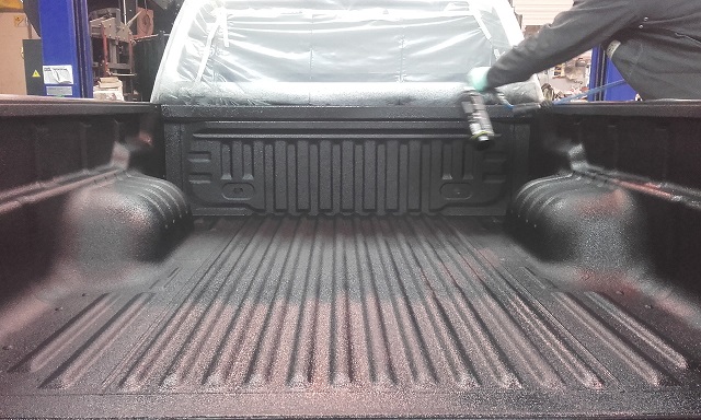

On peut l'appliquer au rouleau, au pistolet de peinture ou au pistolet à blackson.
J'ai choisi ce dernier car il était offert dans le kit.
Les explications sont claires dans la notice.
Et c'est parti!!!
Entre 3 et 4 kg de pression d'air.

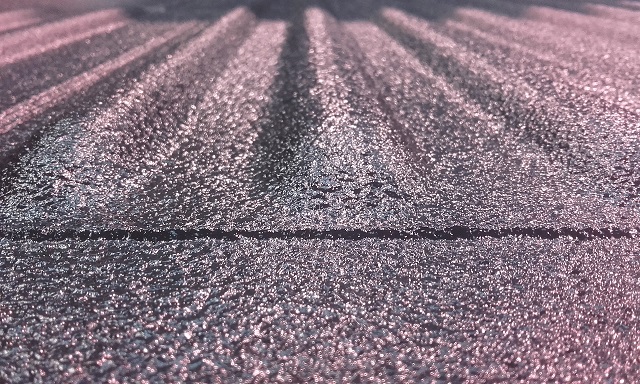

L'application n'est pas trop difficile et le résultat final est propre.
Maintenant reste à voir dans le temps.

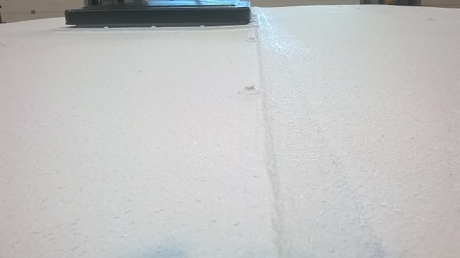

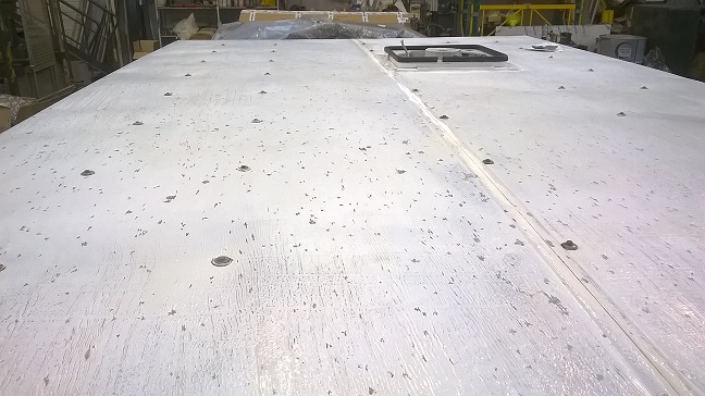

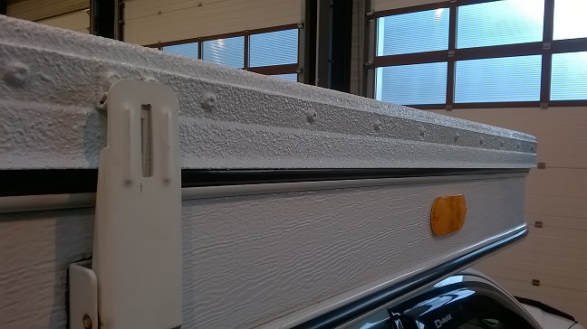

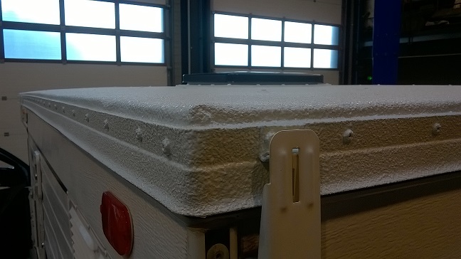

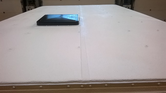

Dans la foulée je vais repeindre le toit de la cellule qui a été un peut endommagé cet été par la grêle.

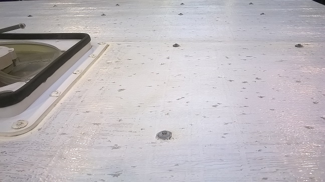

Cette fois j'ai utilisé le kit Raptor teintable.
Une fois le toit nettoyé, poncé et dégraissé, j'ai appliqué avant de peindre, sur toute la surface un aérosol Grip #4, conseillé par le technicien  Upol à Valloire.
750 ml de Raptor + 250 ml de durcisseur + 10 ml de peinture blanche.
Bien mélanger. Appliquer les 4 bouteilles en 2 fois.
Et voila le résultat.

C'est du beau travail !
J'ai lu que ça séchait très vite. C'est pas trop compliqué de tourner autour de la cellule et faire une si grande surface ?
Le résultat semble vraiment génial, aussi bien pour l'aspect que pour la résistance aux rayures.
 A vérifier au coin du bois.............
Posté le: Dim 8 Jan - 10:41 (2017) Répondre en citant
Pour répondre à ta question sur le temps d'application, lorsque tu as fait ton mélange, tu as 1 heure pour appliquer. Lorsque tout est prêt, c'est-à-dire le ponçage et le masquage bien sur, les marchepieds et escabeaux qui vont bien autour (pour ma part un petit essai avec pistolet sans peinture dans toutes les zones à peindre) et le mélange des composants, l'application en elle même ne prend qu'une vingtaine de minutes.
Temps de séchage: 1 bonne heure pour une autre couche, 12 heures sec et 5 à 6 jours pour charger du lourd dans la benne.
